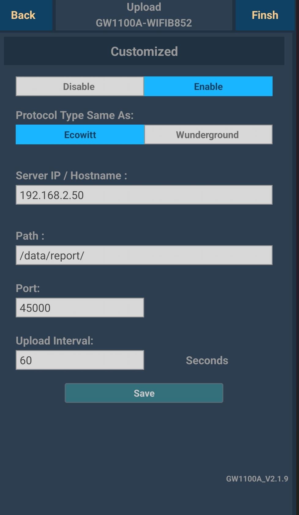

    Ankoppeln wollte ich den Froggit DP1500 Current version:V2.1.9
    So weit so gut.
    Im Netzwerk hängt das Teil und funktioniert auch die Ankopplung an Wunderground sowie Ecowitt.net funktioniert wunderbar.

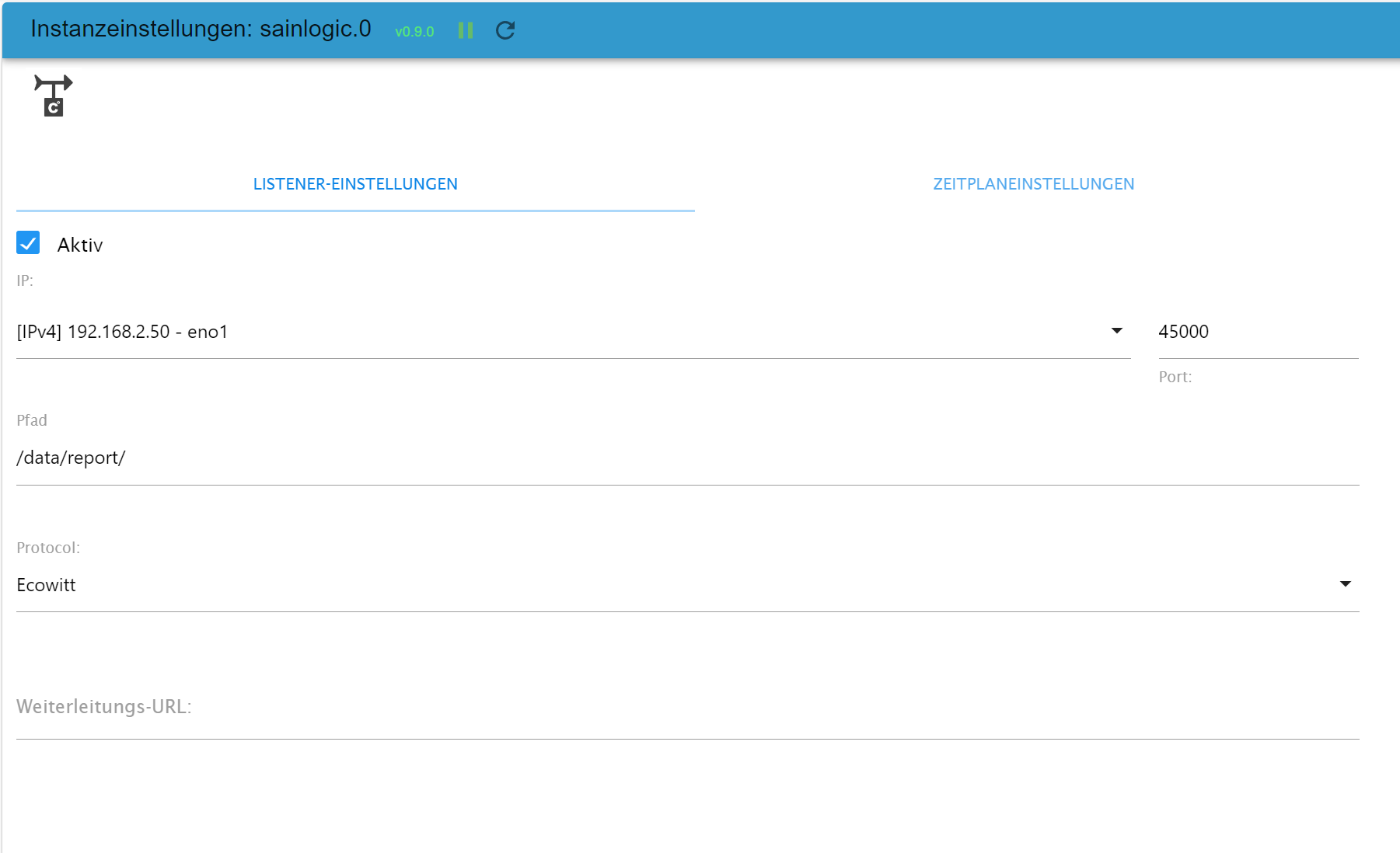

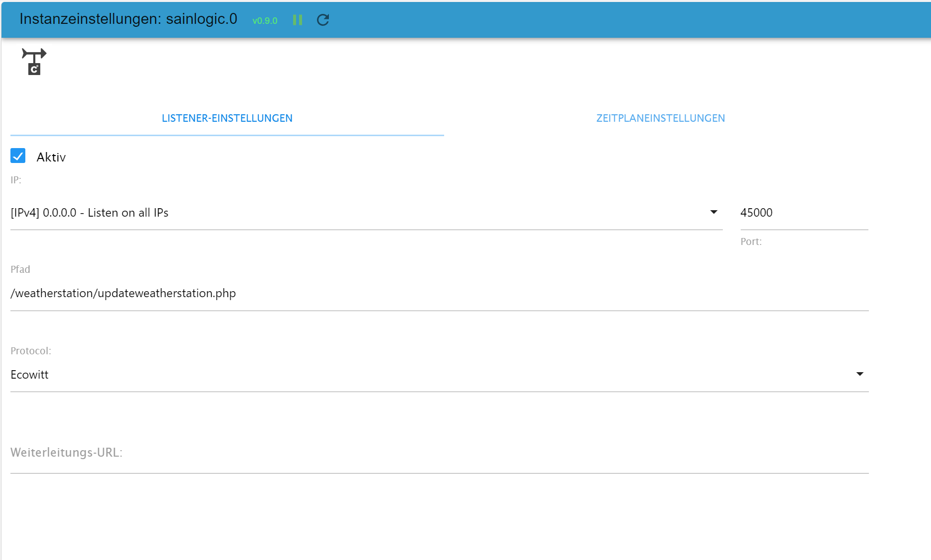

    Folgendes habe ich im Adapter eingestellt :
    Wo liegt da der Fehler ?
    Welcher Haken oder welche Angebe fehlt da oder ist Mist ?

          Zum Adapter: Ich meine, du müsstest dich zwischen Listener und Scheduler (Zeitplan) entscheiden. Beides gleichzeitig geht nicht.
          Ich hab bei mir auch nur den Listener aktiv.

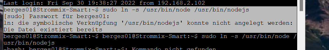

                berges01@Strommix-Smart:~$ sudo ln -s /usr/bin/node /usr/bin/nodejs
                [sudo] Passwort für berges01:
                ln: die symbolische Verknüpfung '/usr/bin/nodejs' konnte nicht angelegt werden:                        Die Datei existiert bereits
                berges01@Strommix-Smart:~$ uname -m && type -P nodejs node npm && nodejs -v && n                       ode -v && npm -v && iob -v && whoami && groups && pwd && sudo apt update &> /dev                       /null && sudo apt update && apt policy nodejs

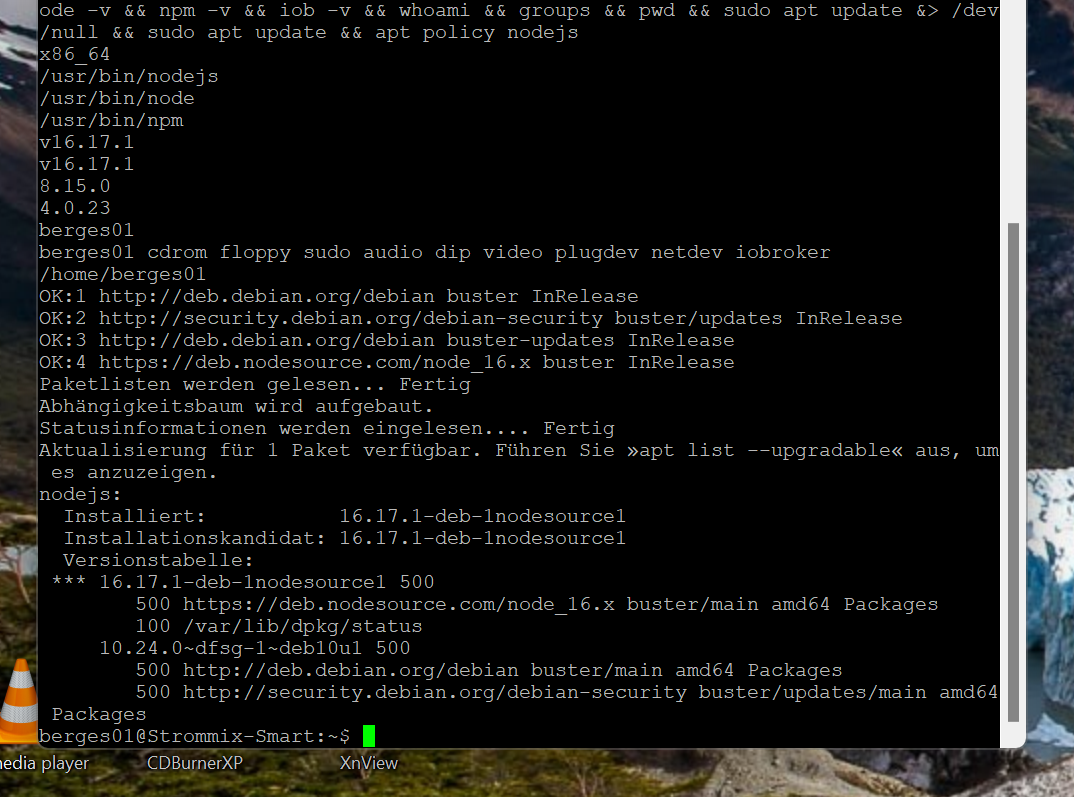

                OK:1 http://security.debian.org/debian-security buster/updates InRelease
                OK:2 http://deb.debian.org/debian buster InRelease
                OK:3 https://deb.nodesource.com/node_16.x buster InRelease
                OK:4 http://deb.debian.org/debian buster-updates InRelease
                Abhängigkeitsbaum wird aufgebaut.
                Statusinformationen werden eingelesen.... Fertig
                Aktualisierung für 1 Paket verfügbar. Führen Sie »apt list --upgradable« aus, um es anzuzeigen.
                nodejs:
                  Installiert:           16.17.1-deb-1nodesource1
                  Installationskandidat: 16.17.1-deb-1nodesource1
                  Versionstabelle:
                 *** 16.17.1-deb-1nodesource1 500
                        500 https://deb.nodesource.com/node_16.x buster/main amd64 Packages
                        100 /var/lib/dpkg/status
                     10.24.0~dfsg-1~deb10u1 500
                        500 http://deb.debian.org/debian buster/main amd64 Packages
                        500 http://security.debian.org/debian-security buster/updates/main amd64 Packages

                    login as: berges01
                    berges01@192.168.2.50's password:
                    Linux Strommix-Smart 4.19.0-16-amd64 #1 SMP Debian 4.19.181-1 (2021-03-19) x86_6                       4
                    The programs included with the Debian GNU/Linux system are free software;
                    the exact distribution terms for each program are described in the
                    individual files in /usr/share/doc/*/copyright.
                    Debian GNU/Linux comes with ABSOLUTELY NO WARRANTY, to the extent
                    permitted by applicable law.
                    Last login: Fri Sep 30 20:10:40 2022 from 192.168.2.102
                    berges01@Strommix-Smart:~$ berges01@Strommix-Smart:~$
                    -bash: berges01@Strommix-Smart:~$: Kommando nicht gefunden.
                    berges01@Strommix-Smart:~$ ^C
                    x86_64
                    /usr/bin/nodejs
                    /usr/bin/node
                    /usr/bin/npm
                    v16.17.1
                    v16.17.1
                    8.15.0
                    4.0.23
                    berges01
                    berges01 cdrom floppy sudo audio dip video plugdev netdev iobroker
                    /home/berges01
                    nodejs:
                      Versionstabelle:

                              Prüf den Pfad in der Wetter-App.
                              Ich muss z. B. diese Einstellungen bei meiner Station machen:
                              Berges01B 1 Antwort Letzte Antwort
                                @berges01
                                Berges01B Offline
                                Berges01B Offline
                                Berges01
                                schrieb am zuletzt editiert von Berges01
                                @thomas-braun
                                Wo kommt der Pfad her, wo steht das ?
                                Ich habe mal deinen Pfad eingetragen mal sehen ?
                                Neustart der Instanz brachte dieses Info Protokoll !

                                  @berges01 sagte in ioBroker.sainlogic v0.9.0 mit DP1500:
                                  Laut Read.me
                                  https://github.com/phifogg/ioBroker.sainlogic
                                  Port: Enter the same port as in the WS View app
                                  Path: Enter the same path as in the WS View app
                                    Laut Read.me
                                    Berges01B Offline
                                    Berges01B Offline
                                    Berges01
                                    @thomas-braun
                                    Das hier ?
                                    Sorry geht nur als Bild
                                    F.B.

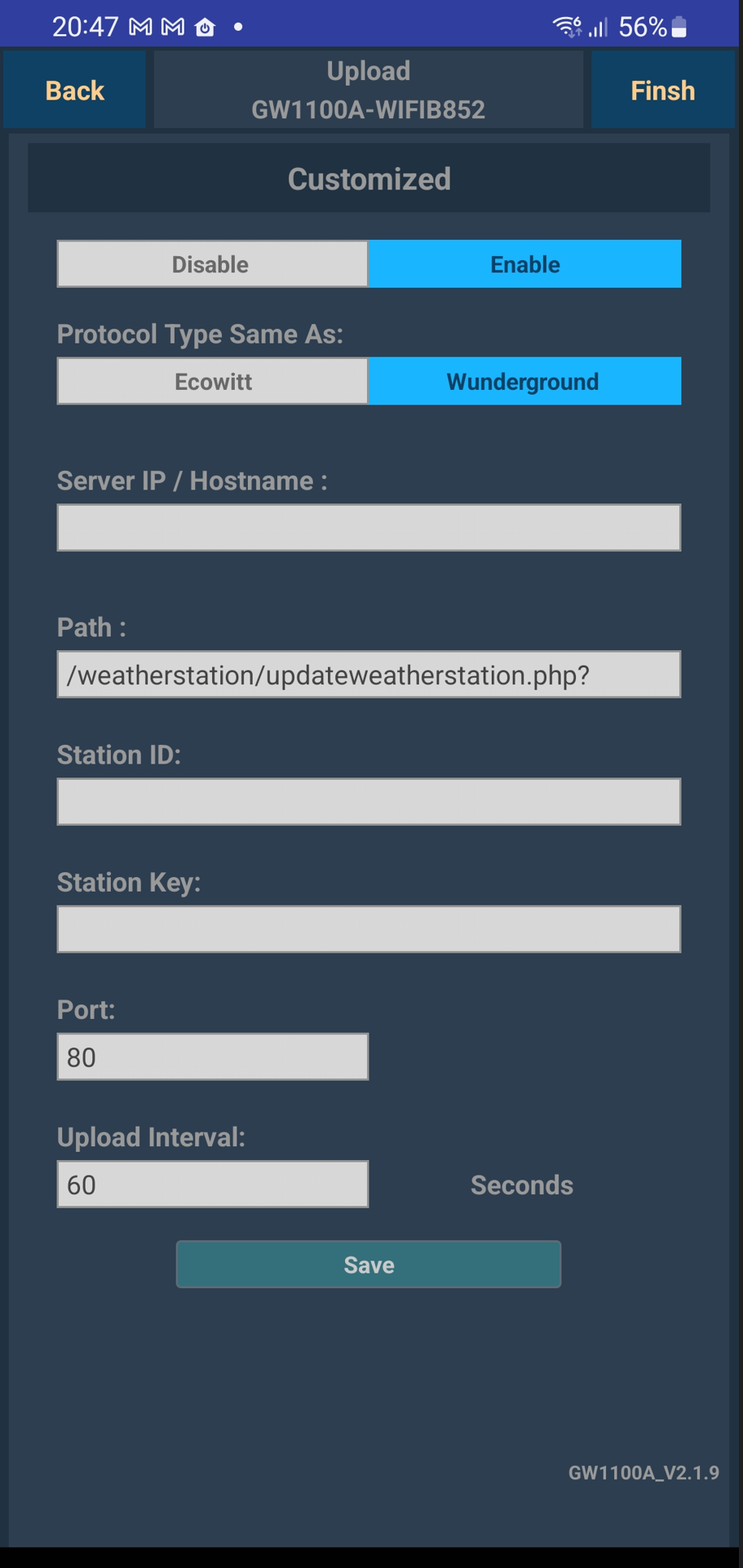

                                    • Berges01B Berges01
                                      @thomas-braun
                                      Das hier ?
                                      @berges01
                                      Ja, aber das ganze muss auch 'Enabled' sein.
                                      Und Protokoll muss 'Ecowitt' sein.
                                        @berges01
                                        Berges01B Offline
                                        Berges01B Offline
                                        Berges01
                                        @thomas-braun
                                        Also so !
                                        F.B.
                                          @thomas-braun
                                          Also so !

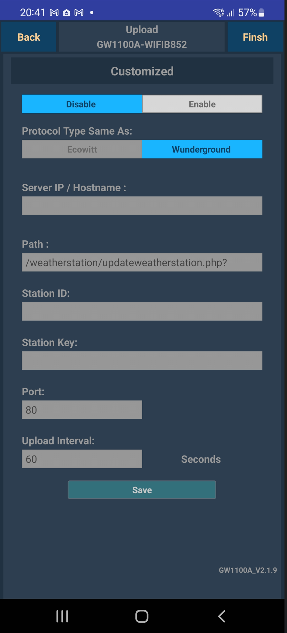

                                          @berges01
                                          Nein, in der App muss auch 'Ecowitt' als Protokoll eingestellt sein. Sonst quasseln die beiden aneinander vorbei.
                                          Und bei IP muss die IP vom ioBroker-System eingetragen sein.
                                          Port muss auch übereinstimmen... :-)
