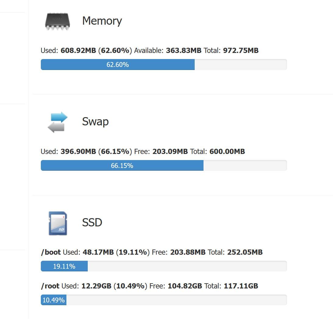

    ich habe IOB seit ca. 2 Jahren laufen zusammen mit homematic, influxdb und Grafana. Leider ist es bisher schon ca. 3-4 Mal passiert, dass die Weboberfläche von IOB nicht mehr startet.
    In diesem Fall war es bei einem Update von js-controller, initiiert über die Weboberfläche. Das Update blieb einfach hängen, nach einem Neustart kam wieder die überaus lästige Fehlermeldung "Server Cannot start inMem-objects on port 9001: Failed to lock DB file "/opt/iobroker/iobroker-data/objects.jsonl"!"
    Aktuell ist es so, dass Grafana und offensichtlich auch influxdb noch Daten aufzeichnen, die Weboberfläche startet aber nicht mehr.

    ein manuelles Update von admin und backitup laufen nicht durch.
    Ich möchte nicht schon wieder IOB neu installieren und mit dem Rückspielen der Sicherung das Problem lösen.
    Der allseits bekannte IOB fix Befehl führt nicht zum gewünschten Ergebnis.
    Wie kann ich die OIB Weboberfläche wieder aktivieren und die beiden adapter aktualisieren?

          Am Ram sollte es nicht liegen....

            • A andi_grafa
              Vielen Dank für Eure schnelle hilfe.
              IOB update & upgrade und self upgrade hatte ich vorher schon gemacht, da ich dies in diversen Beiträge bereits gelesen habe.
              iob start admin.0 hat hier zum Ziel geführt, die Weboberfläche startet wieder. Obwohl ich diverse Neustarts durchgeführt habe, musste wohl dieser Befehjl noch manuell gegeben werden!??
              Ein update der beiden Dienste admin und backitup funktioniert aber offensichtlich nicht. Das Update von backitup über die Weboberfläche zeigt folgenden fehler
              $ iobroker upgrade backitup@2.4.12
              Update backitup from @2.4.10 to @2.4.12
              NPM version: 8.15.0
              Installing iobroker.backitup@2.4.12... (System call)
              host.raspi3B-Home-Mug Cannot install iobroker.backitup@2.4.12: 217
              ERROR: Process exited with code 25
              vorher hatte auch der manuelle Update von admin über cli auch nicht funktioniert.
