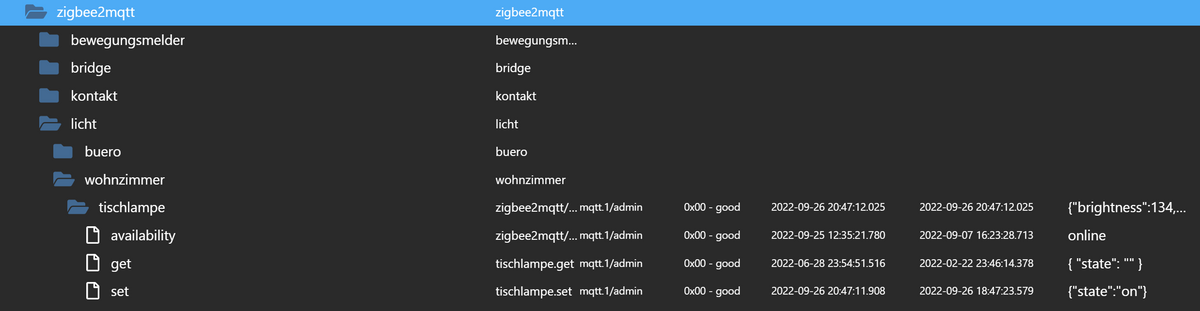

      @ronny-gerndt sagte in zigbee2mqtt Werte setzen:
      Ich habe gelesen das man dies mit einem Unterpunkt "/set" lösen kann nur leider lässt mich der ioBroker da nix anlegen. Das + ist ausgegraut.
      Also MQTT Einstellungen wieder auf Standard und Expertenmodus im Admin bei Objekten einstellen. So was bitte lassen:
      Hab auch schon die Einstellungen das Adapters ausprobiert. Getrennte States für get und set. Passiert auch nichts...
      Dann kannst Du auch Datenpunkte erstellen:

        @mickym Arrrgggg :man-facepalming: ich hab immer Versucht auf dem WohnzimmerThermostat State was anzulegen, von einem weiter oben ging es dann. Habe jetzt ein set hinzugefügt und kann den Wert setzen und er kommt auch an.
        Vielen dank 👍
