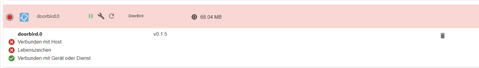

    Aber der Door Bird Adapter läuft nicht richtig :
    Verbunden mit Host ( rot )
    Lebenszeichen ( rot )
    Verbunden mit Gerät oder Dienst ( grün )
    Hat das jemand schonmal gehabt ? woran Könnte das Liegen.

          Balu 0
          @thomas-braun
          doorbird.0 2022-09-25 21:29:32.137	error	Exception-Code: EADDRNOTAVAIL: listen EADDRNOTAVAIL: address not available xxxxxxxxxxxx
          doorbird.0 2022-09-25 21:29:32.135	error	Error: listen EADDRNOTAVAIL: address not available xxxxxxxxxxx at Server.setupListenHandle [as _listen2] (node:net:1355:21) at listenInCluster (node:net:1420:12) at doListen (node:net:1559:7) at processTicksAndRejections (node:internal/process/task_queues:84:21)
          doorbird.0 2022-09-25 21:29:32.129	error	uncaught exception: listen EADDRNOTAVAIL: address not available xxxxxxx

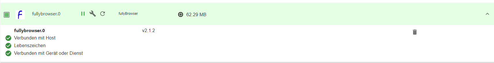

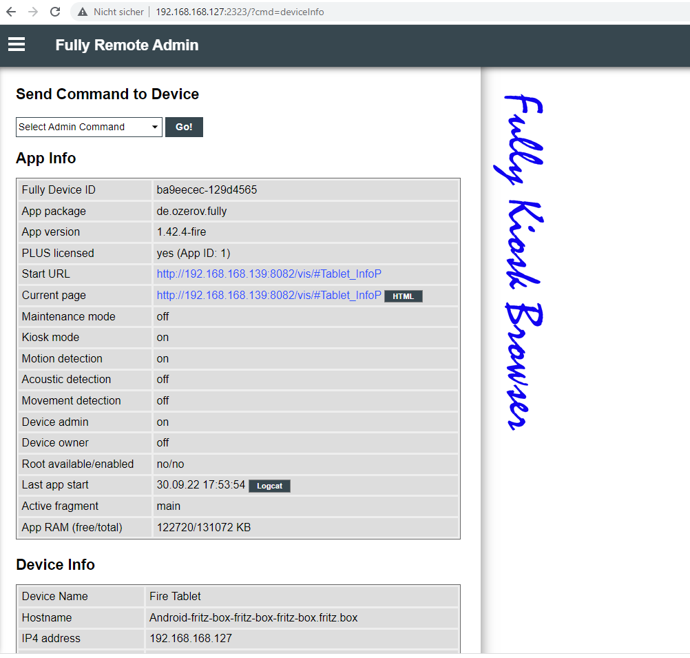

                    Habe das " gleiche problem jetzt mit dem Fully browser.
                    evtl gibt es hier einen Zusammenhang!?
                    Adapter Läüft :
                    Das Tablet Fire HD 10 ist über die eigene Schnittstelle erreichbar und der browser steuerbar.

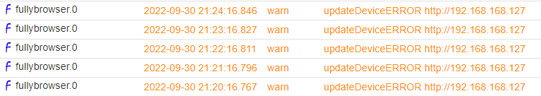

                    der Log zeigt folgendes :
                    fullybrowser.0
                    2022-09-30 21:30:16.972	warn	updateDeviceERROR http://192.168.168.127

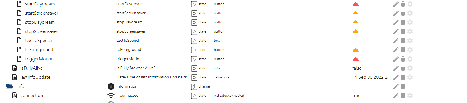

                    die datenpunkte sehen komisch aus und zeigen keine reaktion.

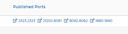

                    Kann es einen zusammenhang geben das ich einen Timberwulf ( geschlossen )
                    bzw. iobroker in dessen Portainer betreibe ?
                    Habe im Container vorsichtshalber den Port freigeschalten.

                      @balu-0
                      Der Fully Browser hat nach CA 2 Tagen nun eine neue Ordnerstrucktur mit selber IP angelegt die funktioniert.
                      Irgendwie gruslig und nicht vertrauenerweckend.
                      Habe keine Ahnung was da los ist.

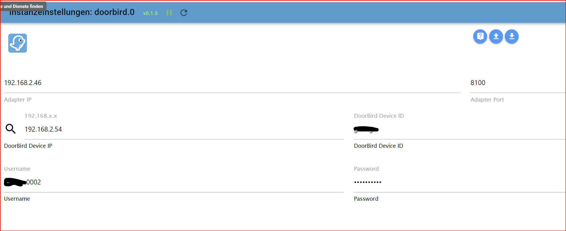

                        Du hast in Deiner Doorbird app auf dem Handy im Benutzer Management einen Benutzer mit Passwort für ioBroker eingerichtet und ihm dort die Rechte eingeräumt Ich habe alles angehakt)?
                        Und dann im ioBroker Adapter diesen Benutzer ausgewählt und die Einstellungen vorgenommen?
                        Wichtig: Oben bei AdpaterIP die deiner ioB Installation und bei Doorbird IP die Deiner Aussenstation.
                        Hoffe das hilft :-)

                          @lemonbiter
                          Hallo zitronenbeisser
                          Danke für deine Hilfe!
                          Leider stimmt das alles ….
                          Habe auch schon alles einmal neu erstellt.
                          Noch ein Punkt der meiner Meinung nach auf mein system zeigt. Ist :
                          Da gibt es die Möglichkeit die dorbirdstation über die Lupe zu ermitteln.
                          Man drückt die Lupe und soll dan innerhalb 60 sec die Klingel drücken um die ip zu ermitteln.
                          Klappt bei mir nicht ,
                          Grüße
