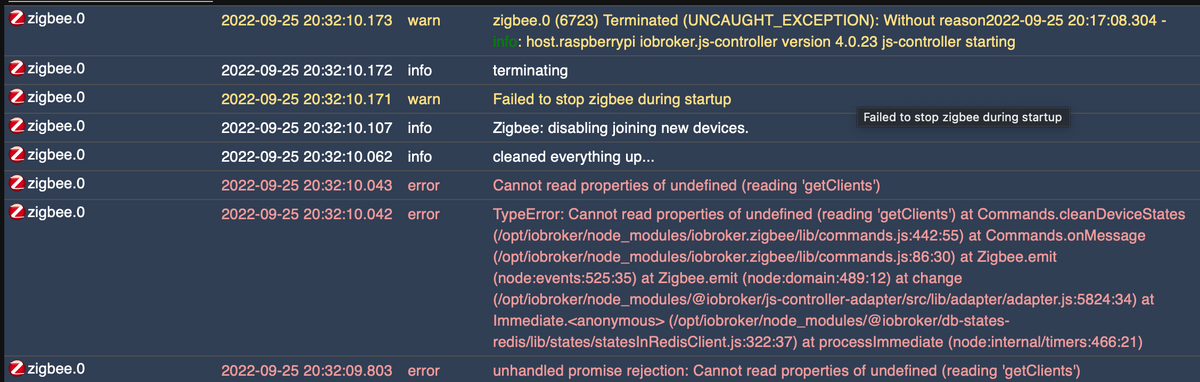

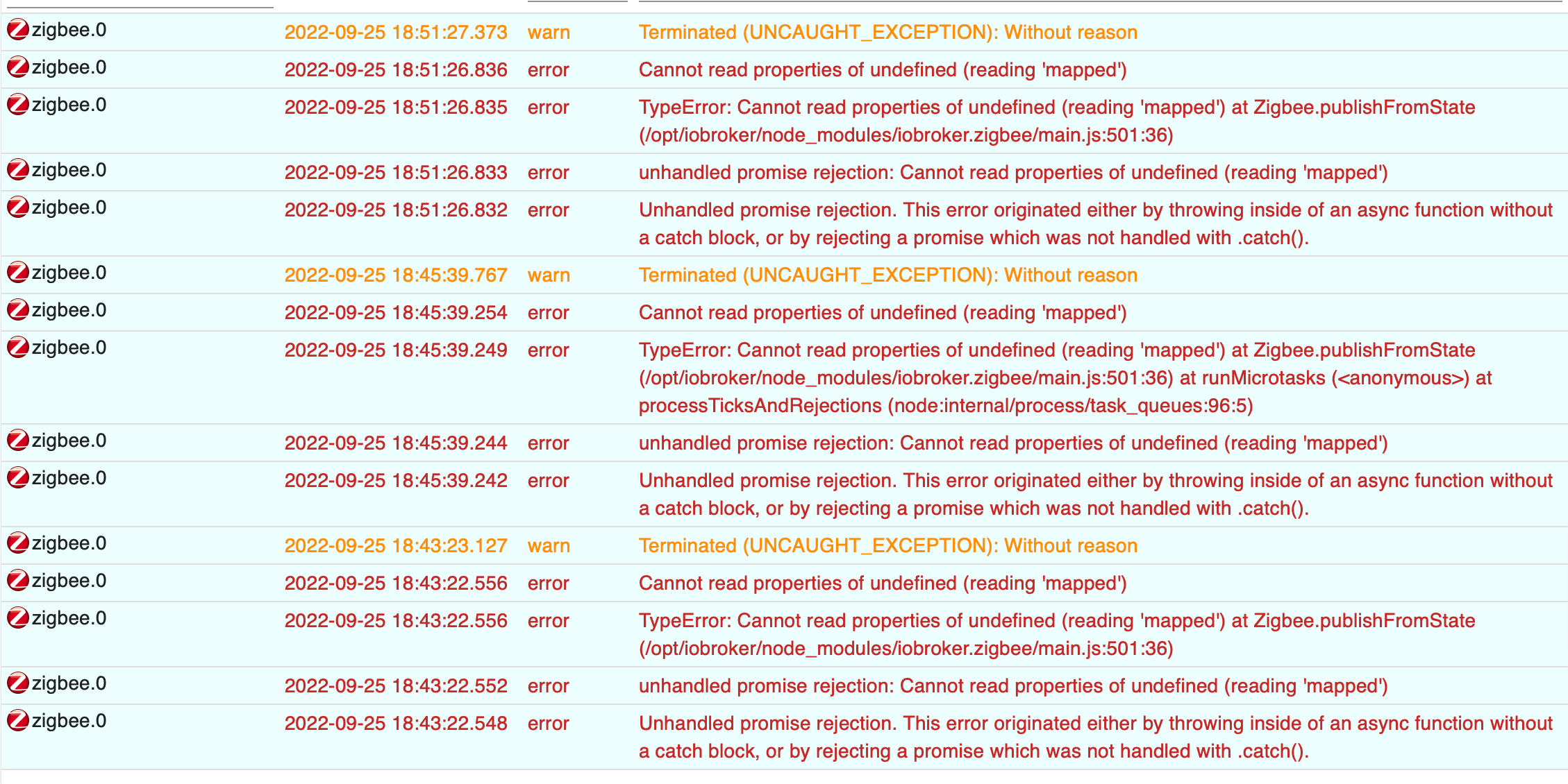

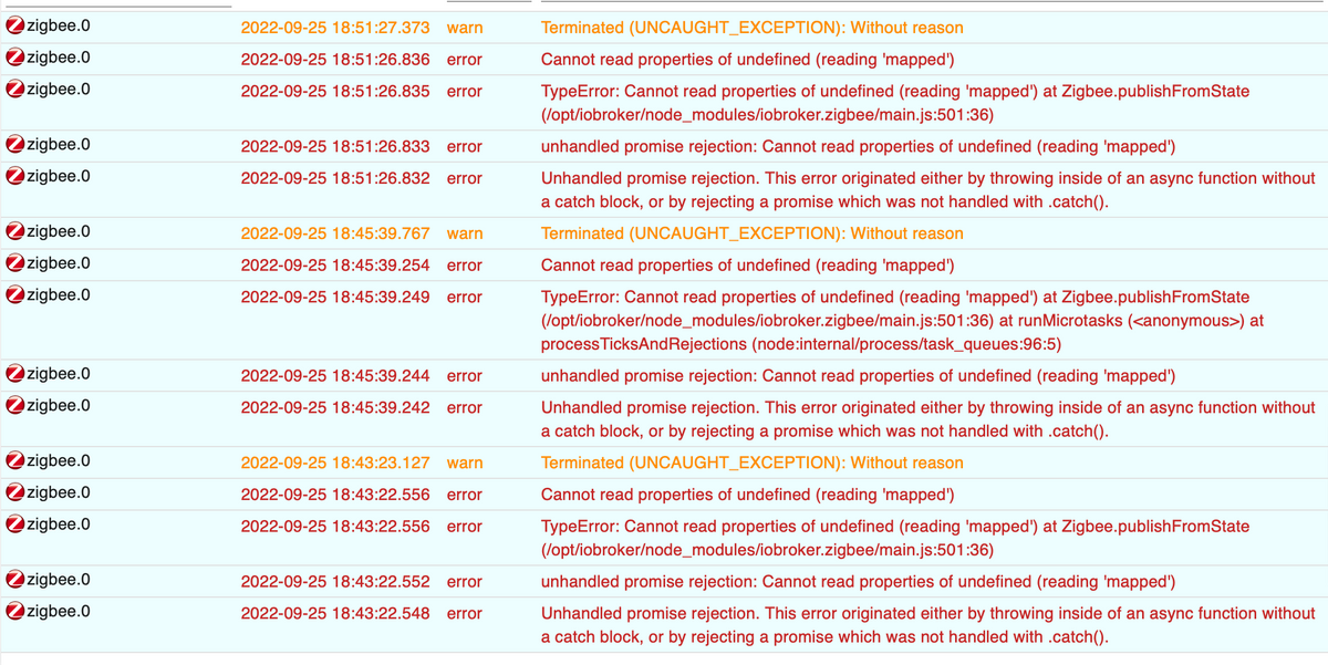

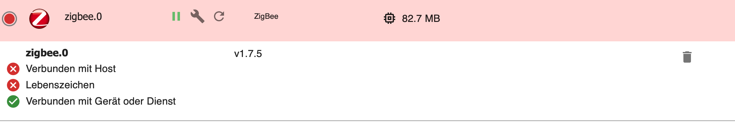

          • M michael_4358
            hallo
            ich habe heute mein system neu aufsetzten müssen.
            ein großteil konnte ich mit einem backuo wieder herstellen.
            leider klemmt es nun bei dem zigbee adapter.
            hier der auszug aus dem protokoll:
            es sind nach dem update alle geräte aufgeführt aber keins hat verbindung....

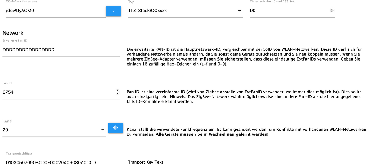

              dimaiv
              @michael_4358
              Sind alle Einstellungen im Zigbee Adapter gleich wie vorher?
              Was für Zigbee Hardware hast du?

                • D dimaiv
                  @michael_4358
                  michael_4358
                  @dimaiv
                  @dimaiv said in zigbee probleme nach neuinstallation:
                  @michael_4358
                  Es ist alles identisch…
                  Ich nutze das Board von Texas Instruments
