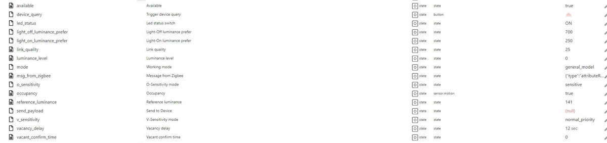

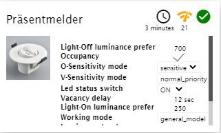

    Ich wollte mal fragen ob jemand den "Präsenzmelder TuYa TS0601 motion sensor" hat und mir die Einstellung der Werte erklären kann.
    Da meiner Frau beim Baden (Bewegt sich wohl zu wenig dabei) immer das Licht ausging habe ich meinen Aquara BWM gegen dieses Gerät ausgetauscht: TuYa TS0601 motion sensor.
    Das Anlernen am Zigbeeadapter klappte ohne Probleme und scheinbar sind auch alle Datenpunkte da.
    Bei meinen anderen habe ich "Occupancy" und "Illuminance" und kann damit mit Blockly oder Smartcontrol super meine Beleuchtung schalten.
    Bei diesem gelingt mir das nicht. Ich kann aus der Beschreibung von Zigbee2mqtt einfach nicht rauslesen für was einige Datenpunkte sind.
    Irgendwie kriege ich das True bei "motion" selbst wenn ich das Teil in eine Kiste sperre nicht weg.
    Was bewirken die Datenpunkte "Light-Off luminance prefer", "Light-On luminance prefer", "Luminance level", "Working mode", "O-Sensitivity mode", "Reference luminance", "V-Sensitivity mode", "Vacancy delay", "Vacant confirm time"?
    Ich denke das ich bei meinem Planlosen Konfigurieren nur irgendwas falsch eingestellt habe.
    Kennt sich hier jemand aus?

      @docgame s ist ein Präsenzmelder
      der kann bissel mehr als nur Bewegung..
      "Light-Off luminance prefer" --> nur Vermutung - das ist der Unteschied level zu dem Luminance level um auszugehen
      "Light-On luminance prefer" --> nur Vermutung - das ist der Unteschied level zu dem Luminance level um anzugehen
      "Luminance level" -> helligkeit
      "Working mode", hier kannst du den Modus wählen
      "O-Sensitivity mode", - --> nur Vermutung - Bewegungssensor Ansprechverhalten
      "Reference luminance", - --> nur Vermutung - der "normale" Wert der im Raum ist. manche Räume sind nicht immer dunkel
      "V-Sensitivity mode", - --> gute frage
      "Vacancy delay", - --> nur Vermutung die Zeit wieder bis zum abschalten
      "Vacant confirm time"- --> gute frage

        DocGame
        @arteck Danke für die Erklärungsversuche.
        Ich habe mir den ja geholt weil es ein Präsenzsensor ist.
        "Luminance Level" ist egal ob es hell oder dunkel ist immer auf 0
        "Reference luminance" verhält sich wie meine "normalen BWM's korrekt auf hell/dunkel
        Wenn ich auf "Occupancy" unter einem bestimmten "Reference luminance" Wert tickern könnte wie bei den anderen wäre dies ideal(Blockly) und nach ca. 10 Sek. mittels "Vacancy delay" den ""Occupancy"" wieder auf false setzen (Hardware). Das funtioniert so aber leider nicht.
        Was das mit "Light-Off luminance prefer" und "ON" sin soll erschließt sich mir nicht, da außer + und + (220v) keine anderen Anschlüsse für Verbraucher da sind?
        Will er ein Licht ausschalten wenn es zu hell ist? Das kann ich mir beim besten Willen nicht vorstellen. Und wenn ja welcher Wert an welchen Datenpunkt sollte dann zurückgegeben werden?
        Ich werde zwar weitertesten, bin mittlerweile aber nicht sicher, dass ich es ohne einen User der diesen erfolgreich im Betrieb hat schaffe.
