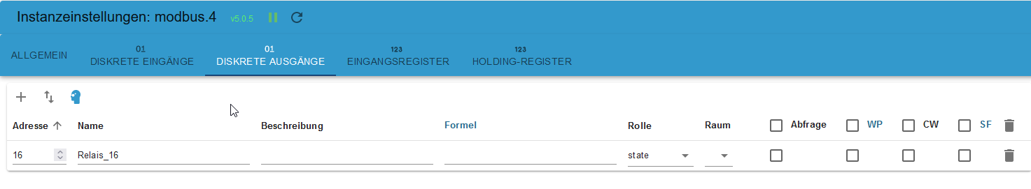

                Mit den Diskreten Eingängen, Register 16 kann ich zwar das Relais 1 schalten, aber danach geht mir das Gerät auf Disconnect. Nach der Reconnect Zeit kann ich wieder einmal das Relais 1 Ein/Ausschalten

                  DolomitiD Offline
                  DolomitiD Offline
                  Dolomiti
                  schrieb am zuletzt editiert von Dolomiti
                  @captainchaos666
                  Hab mir das mal angeschaut. Das scheint kein Modbus zu sein. Wireshark hätte das sonst beim Protocol schon als Modbus angezeigt.
                  Mich hat als erstes gewundert, dass der Port 5000 und nicht Port 502, wie standardmäßig, benutzt wurde. Ich sehe auch sonst in dem Mitschnitt nichts, was auf Modbus hindeutet.
                  Ich glaube mittlerweile, dass das Gerät kein Modbus kann. Wo hast du die Info her, das dein Gerät Modbus kann? Ich finde in der Anleitung und auch bei z.B. Aliexpress keinen Hinweis darauf.
                  Edit:
                  Hab gerade erst die Screenshots gesehen. Ist ja lustig, dass das darüber funktioniert.
                  Intel N100 (32GB,256GB SSD), Proxmox -> Debian 13 in VM (Master) + Debian 13 in CT (Test) + Debmatic, HM-Aktoren, Wago 750-880, Shelly, Zigbee
                  C 2 Antworten Letzte Antwort

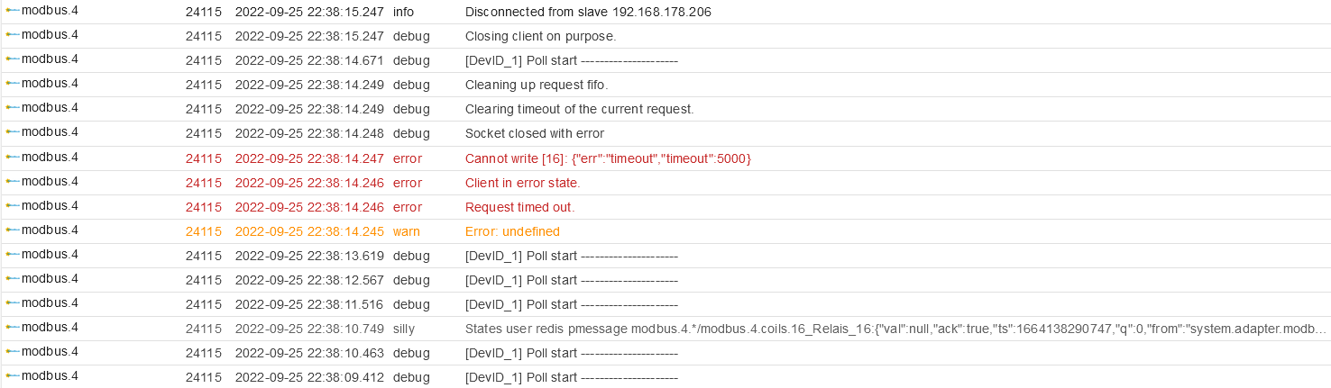

                          captainchaos666
                          @captainchaos666
                          modbus.4
                          	24115	2022-09-25 22:38:15.256	silly	States user redis pmessage modbus.4.*/modbus.4.info.connection:{"val":false,"ack":true,"ts":1664138295254,"q":0,"from":"system.adapter.modbus.4","user":"system.user.admin","lc":1664138295254}
                          modbus.4
                          	24115	2022-09-25 22:38:15.247	info	Disconnected from slave 192.168.178.206
                          modbus.4
                          	24115	2022-09-25 22:38:15.247	debug	Closing client on purpose.
                          modbus.4
                          	24115	2022-09-25 22:38:14.671	debug	[DevID_1] Poll start ---------------------
                          modbus.4
                          	24115	2022-09-25 22:38:14.249	debug	Cleaning up request fifo.
                          modbus.4
                          	24115	2022-09-25 22:38:14.249	debug	Clearing timeout of the current request.
                          modbus.4
                          	24115	2022-09-25 22:38:14.248	debug	Socket closed with error
                          modbus.4
                          	24115	2022-09-25 22:38:14.247	error	Cannot write [16]: {"err":"timeout","timeout":5000}
                          modbus.4
                          	24115	2022-09-25 22:38:14.246	error	Client in error state.
                          modbus.4
                          	24115	2022-09-25 22:38:14.246	error	Request timed out.
                          modbus.4
                          	24115	2022-09-25 22:38:14.245	warn	Error: undefined
                          modbus.4
                          	24115	2022-09-25 22:38:13.619	debug	[DevID_1] Poll start ---------------------
                          modbus.4
                          	24115	2022-09-25 22:38:12.567	debug	[DevID_1] Poll start ---------------------
                          modbus.4
                          	24115	2022-09-25 22:38:11.516	debug	[DevID_1] Poll start ---------------------
                          modbus.4
                          	24115	2022-09-25 22:38:10.749	silly	States user redis pmessage modbus.4.*/modbus.4.coils.16_Relais_16:{"val":null,"ack":true,"ts":1664138290747,"q":0,"from":"system.adapter.modbus.4","user":"system.user.admin","lc":1664138290747}
                          modbus.4
                          	24115	2022-09-25 22:38:10.463	debug	[DevID_1] Poll start ---------------------
                          modbus.4
                          	24115	2022-09-25 22:38:09.412	debug	[DevID_1] Poll start ---------------------
                          modbus.4
                          	24115	2022-09-25 22:38:09.244	debug	state Changed ack=false: modbus.4.coils.16_Relais_16: {"val":false,"ack":false,"ts":1664138289240,"q":0,"from":"system.adapter.admin.0","user":"system.user.admin","lc":1664138289240}
                          modbus.4
                          	24115	2022-09-25 22:38:09.242	silly	States user redis pmessage modbus.4.*/modbus.4.coils.16_Relais_16:{"val":false,"ack":false,"ts":1664138289240,"q":0,"from":"system.adapter.admin.0","user":"system.user.admin","lc":1664138289240}
                          modbus.4
                          	24115	2022-09-25 22:38:08.360	debug	[DevID_1] Poll start ---------------------
                          modbus.4
                          	24115	2022-09-25 22:38:07.309	debug	[DevID_1] Poll start ---------------------
                          modbus.4
                          	24115	2022-09-25 22:38:06.258	debug	[DevID_1] Poll start ---------------------
                          C 1 Antwort Letzte Antwort

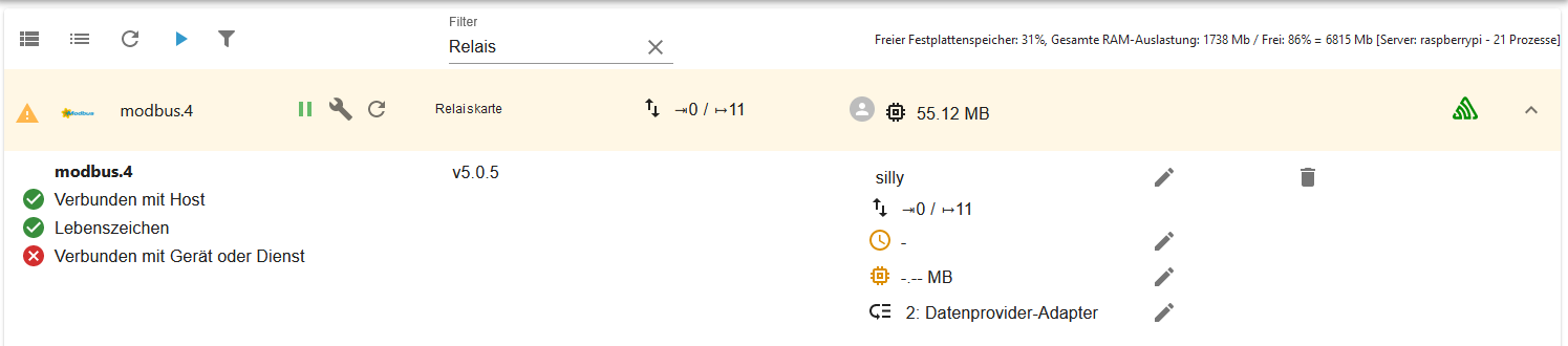

                            C Offline
                            C Offline
                            captainchaos666
                            DolomitiD 1 Antwort Letzte Antwort

                              DolomitiD Offline
                              DolomitiD Offline
                              Dolomiti
                              @captainchaos666
                              Hab hier bei Github was gefunden, wie du das Ding ansteuern könntest. Dann musst du dir aber ein Skript erstellen, was die Befehle ausführt.
                              Zitat:
                              You can also test it with a Linux commandline(Just press Ctrl + C to close nc)
                              Test if the board response "nc 192.168.0.105 5000" It should return "HHC-N-8I8O"
                              Turn Relais 1 on "echo -n 'on1' | nc 192.168.0.105 5000"
                                DolomitiD Offline
                                DolomitiD Offline
                                Dolomiti
                                @captainchaos666 sagte in Modbus RTU dezentrale Peripherie Hardware Empfhelung:
