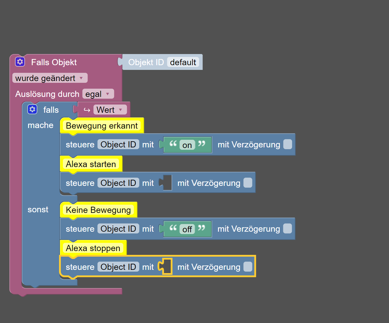

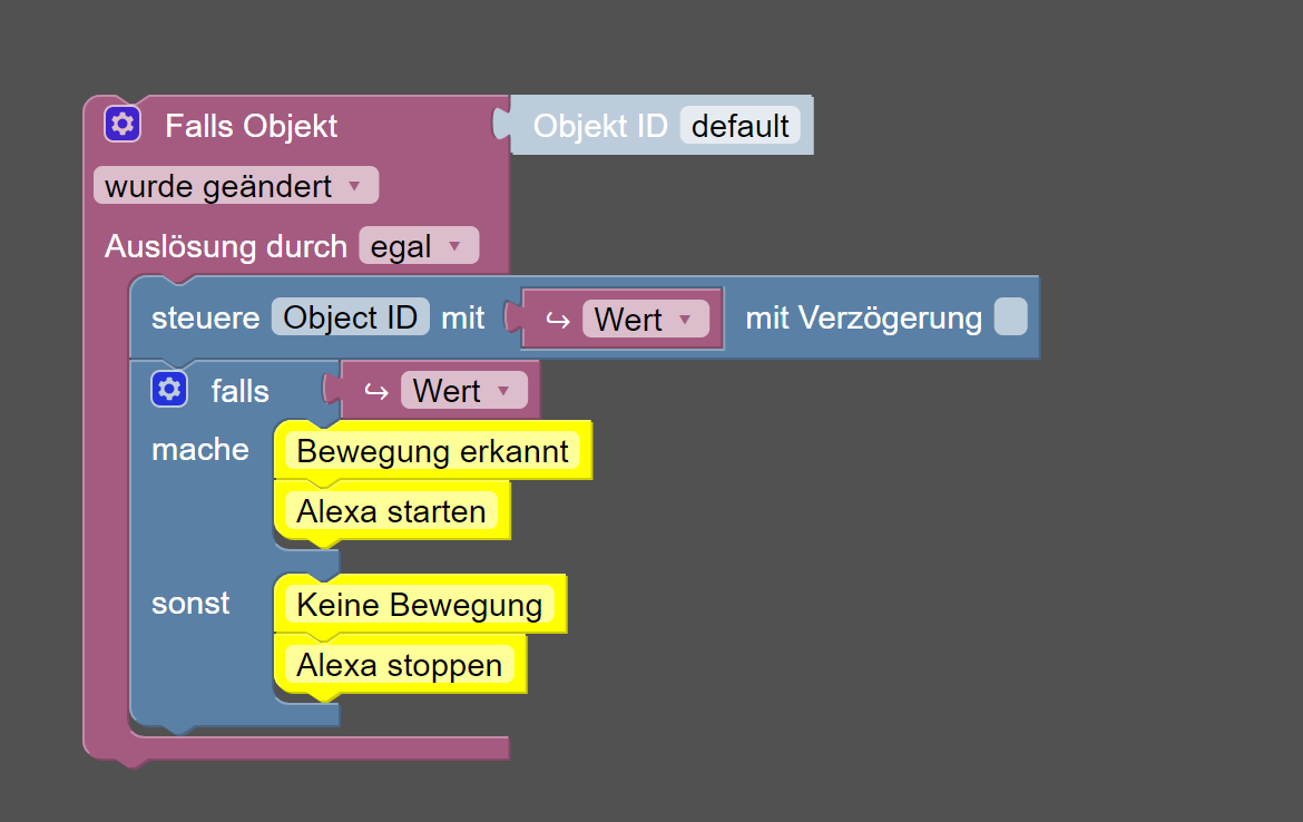

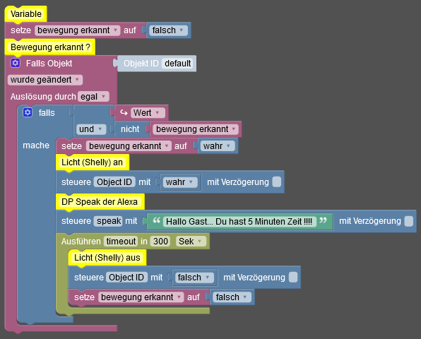

                        driftkingisback
                        @mickym und wie macht man das so, bin noch anfänger, das dass licht an geht mit mosion und shelly das bekomme ich hin über die App,
                        ich denke ich muss dann ein Skript oder Blockly schreiben kann mir da einer helfen ?
                        Plan ist: motion erkannt, ab dann bleibt das licht an 5min (ist nur der Spiegel an der Wand) das Hauptlicht im bad wird normal mit schalter gemacht, beim eintreten wo motion erkannt wird soll alexa die sprachnotiz ansagen und musik danach spielen. nach ablauf der zeit von 5 min geht alles aus
                        wie schreibt man das im blocky

                                    @driftkingisback du kannst ja im Schelly Motion eine Actions URL hinterlegen die aufgerufen wird wenn Bewegung erkannt wird.
                                    Die schickst du dann an den ioBroker über simple-api den Adapter musst du installieren damit "steuerst" du dann einen selbst erstellten Datenpunkt zum beispiel Toilette und das wertest du dann mit deinem Blokly aus.
                                    Die URL hat dann zum Beispiel diesen Charakter: http://000.000.2.000:8087/set/0_userdata.0.toilette?value=1&ack=true
                                    vorne kommt die IP deines iobroker rein plus den port. die 1 steht zum Beispiel für Bewegung an.

                                        @driftkingisback
                                        MP3 Dateien (eigene) spielt Alexa nicht ab (mit sehr viel Aufwand und Erfahrung geht das) daher solltest Du Dich auf z.B. Spotify oder AmazonMusic Playlisten beschränken. Daher hab ich auch im Skriptvorschlag dies nicht hinzugefügt:
