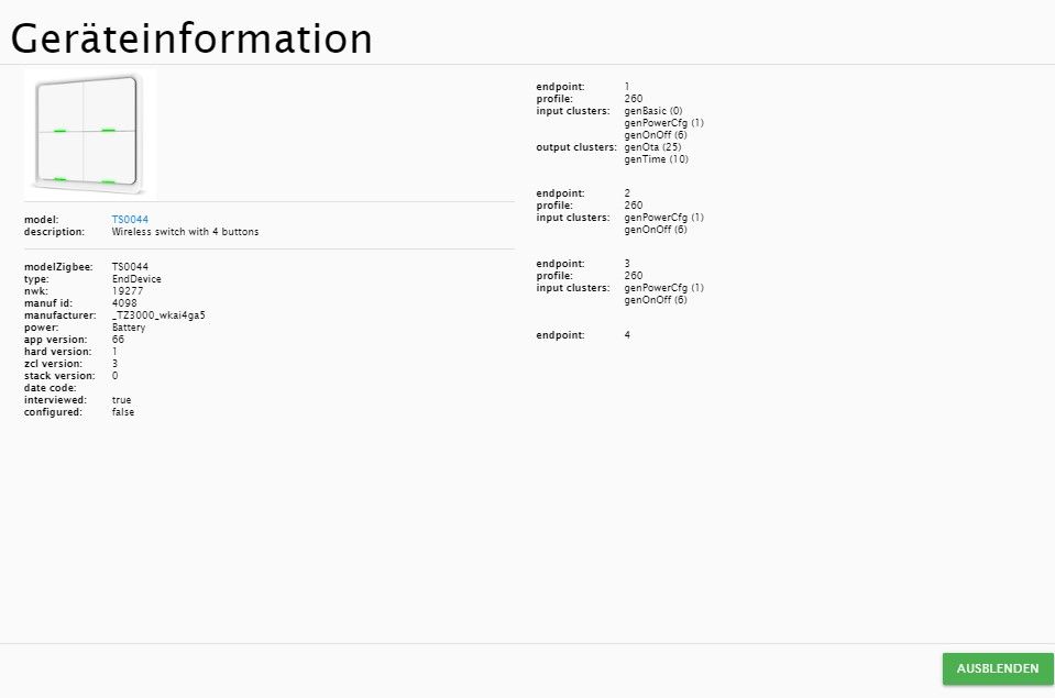

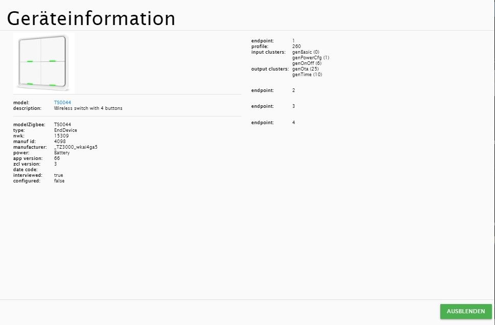

        @arteck sagte in Tuya Smart Scene Zigbee Schalter alle LEDs blinken dauernd:
        erstmal check die Batterie .. ist die vielleicht alle ?
        schick den nochmal die konfiguration.. in der Kachel ist unten rechts ein button dafür
        sorry für die späte Antwort.
        Ich habe jetzt mal die Batterien getauscht.
        Jetzt gehen die Wandschalter wieder.
        Allerdings waren die Batteriestandsanzeigen bis zu letzt bei 100.
        Hier noch die Configs:
        Ich hoffe das ist das was du wolltest, die waren unten links auf der 2. Seite der Kachel.

          arteckA Offline
          arteckA Offline
          arteck
          @freundernacht sagte in [GELÖST] Tuya Scene Zigbee Schalter LEDs blinken dauernd:
          ja genau.. aber das Problem Batterie ist schon länger da

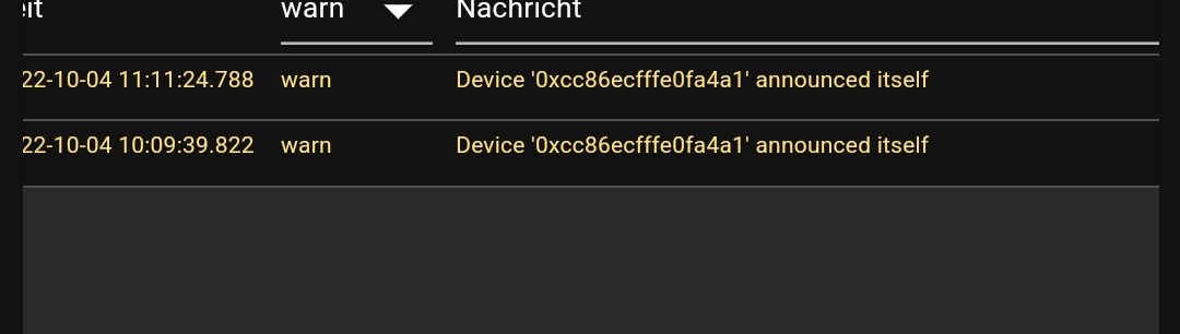

            @arteck
            Besteht die Möglichkeit das der Batteriestand irgendwann korrekt abgebildet wird?
            Was ich bei diesen Schaltern bei mir im Log auch beobachte ist, dass ich regelmäßig folgende Meldung bekomme:
            Screenshot_2022-10-04-11-56-07-11_40deb401b9ffe8e1df2f1cc5ba480b12.jpg Screenshot_2022-10-04-11-55-27-25_40deb401b9ffe8e1df2f1cc5ba480b12.jpg
            (Sorry für den Screenshot, bin unterwegs)
            Das bekomme ich von allen Schaltern dieses Typs.

              arteckA Offline
              arteckA Offline
              arteck
              bestimmt .. obliegt aber nicht dem adapter.. die Info zeigen wir nur
              und es ist eine WARNUNG und kein ERROR
              wenn sich die Geräte an und abmelden.. machen manche öffters
