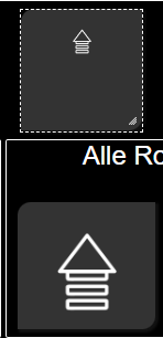

                wendy2702W Offline
                wendy2702W Offline
                wendy2702
                @sigi234 Danke.
                Hast du zufällig noch eine Idee wie man ein Bild größer bekommt.
                Oben neues Widget und unten das alte mit gleichem Bild
                EDIT: habe es gefunden. Die CSS Eigenschaften wurden erst angezeigt nachdem ich einmal ein anderes Widget ausgewählt hatte.
                • wendy2702W wendy2702
                  @sigi234 Danke.

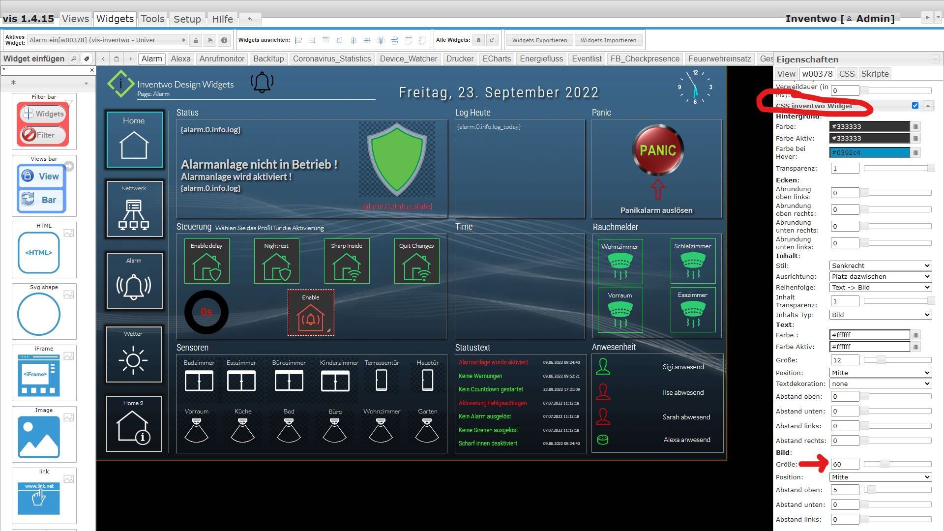

                  sigi234S Online
                  sigi234S Online
                  sigi234
                  @wendy2702 sagte in Warning bei VIS Inventwo Widgets:
                  Immer Daten sichern!
