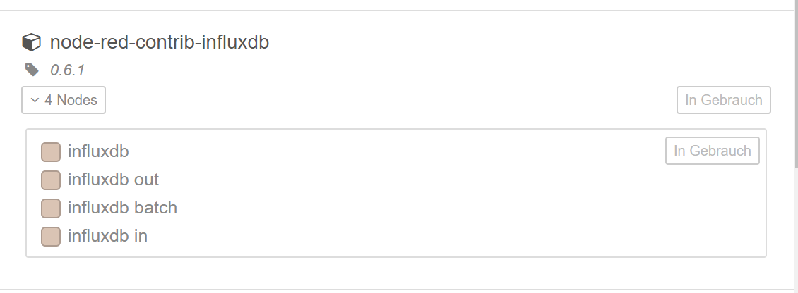

      @hpgo Ich weiß nicht, was Du für InfluxDB Nodes verwendest - ich benutze allerdings InfluxDb v2.4 aktuelle zum Testen und Flux und nicht mehr SQL. In der Konfig-Node musst Du doch auch angeben, welche Influx DB Version Du nutzt.
      Ich arbeite im Moment mit diesen Nodes:
      habe allerdings keine Ahnung von Docker und so Zeugs. Ich hab auch keine Ahnung ob es bei der Version 1.8 schon eine GUI gibt. Mit der Version 2 gibts ja ein eigenes Front-End - so dass man da ja auch die Kommunikation testen kann.

        nach langem Suchen und herumprobieren funktioniert die influxdb + NR jetzt.
        In der influx node in NR muss ich als "Version" die Version 1.x statt 1.8-flux auswählen, dann funktioniert es.
        Hätte ich das mal früher gewusst, hätte ich mir einige Stunden Suche erspart.
