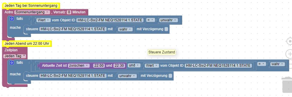

              ich bin iobroker Anfänger und möchte mich dieser Diskussion anschließen, da meine Lampe zwar wie gewünscht einschaltet aber nicht mehr ausschaltet.
              Hat jemand eine Idee welchen Fehler ich gemacht habe?
              • HomoranH Nicht stören
                Du hast beim ausschalten keinen (?) Trigger.
                Wie sieht der Zeitplan aus?
                Rainer
                ioBroker freut sich über eine Spende für das Forum. Benutzt dazu den Spendenbutton im Header. Danke!

                  Bei diesem Beispiel gerade nicht vernachlässigbar, denn ein Zeitplan "* 21 * * *" triggert von 21:00 Uhr bis 21:59 Uhr jede Minute !

                    @Käpten Karacho:
                    Hat jemand eine Idee welchen Fehler ich gemacht habe? `
                    Was ist denn "Jeden Tag *" für ein Cron Trigger?
                    Warum nimmst Du nicht direkt 22 Uhr? "022***"
                    Oder "22**" Von 22 bis 22:59 Uhr, wie Paul53 mal wieder richtig erkannt hat. ;)
                    Grüße
                    Rantanplan
                    • K Offline
                      K Offline
                      Käpten Karacho
                      Hat funktioniert! Vielen Dank für den Tipp! :D
