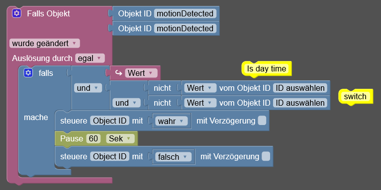

                                  Mal eine Frage dazu.
                                  Habe 2 Aqara Bewegungsmelder installiert,die eine Lampe steuert.
                                  Das alles ist im iobroker per Blockly gesteuert.
                                  funktioniert auch.
                                  Jetzt die Frage: warum dauert der Schaltprozess ca.3 sec.? bis die Lampe an geht.
                                  Gibt es bessere Lösungen die auch so günstig sind?
                                  O 1 Antwort Letzte Antwort
                                  • A Andre105
                                    funktioniert auch.
                                    O Abwesend
                                    O Abwesend
                                    oFbEQnpoLKKl6mbY5e13
                                    @andre105
                                    An welcher Stelle genau entstehen die 3 Sekunden?
                                    A 1 Antwort Letzte Antwort
                                    • O oFbEQnpoLKKl6mbY5e13
                                      @andre105
                                      A Offline
                                      A Offline
                                      Andre105
                                      @ofbeqnpolkkl6mby5e13
                                      von Erkennung der Bewegung bis zum einschalten der Lampe.
                                      • A Andre105
                                        O Abwesend
                                        O Abwesend
                                        @andre105
                                        Dann zeig mal dein Skript.
                                          @andre105
                                          A Offline
                                          A Offline
                                          Andre105
