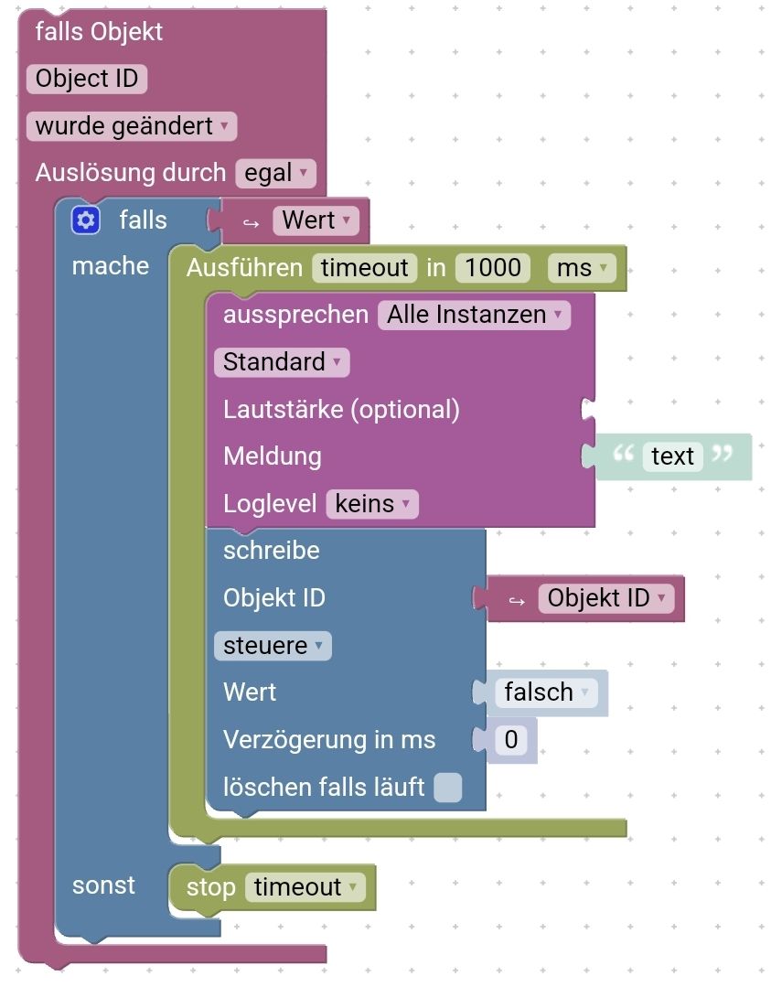

      Einen Datenpunkt zum triggern erstellen den du in vis schalten kannst.
      Auf diesen mit einem Blockly triggern. Dort kannst du mit einem "ausführen" Baustein einen countdown starten und dann den Befehl an sayit senden.
      Nachher kann ich dir was zeigen.
      EDIT
      Oder testet mal den Adapter https://forum.iobroker.net/topic/33376/test-adapter-mytime-v0-1-x
      EDIT 2
      Das wäre ein ganz einfaches Blockly.
      Wenn der Datenpunkt auf true ist startet der Timer.
      Wenn auf false stoppt er.

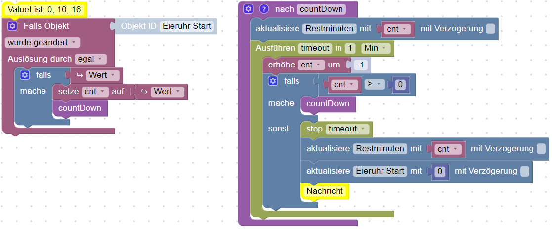

          @horst-böttcher sagte: eier uhr 10 minuten und Brötchen Uhr 16 Minuten umsetzen kann mit Aktivierung über vis
          Vorschlag mit einem Multistate-Datenpunkt (Vis: ValueList) mit den Werten 0, 10, 16:
            "common": {
              "name": "Eieruhr Start",
              "desc": "Manuell erzeugt",
              "role": "level",
              "type": "number",
              "read": true,
              "write": true,
              "min": 0,
              "states": {
                "0": "Aus",
                "10": "Eier",
                "16": "Brötchen"
              "def": 0
          554
