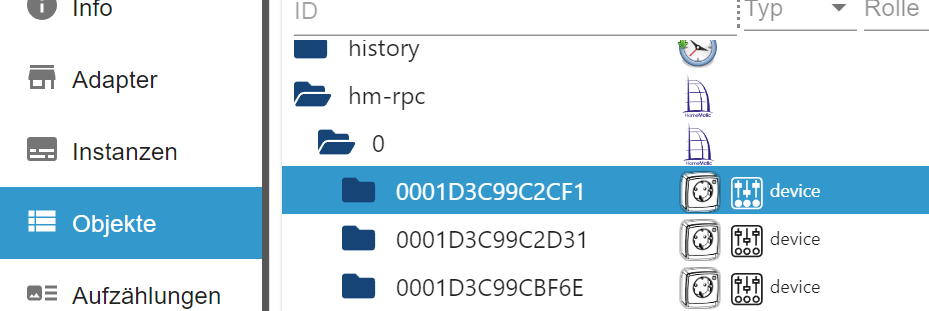

    Ich habe ein kleines Problem.
    Habe den Adapter Installiert und Eingerichtet alles bestens.
    Dieser hat auch die Device 's unter Objekte angelegt.
    Mit der Bezeichnung zb. 00001DD89893ABC, nun dachte ich mir das man diese Bezeichnung ändern könnte aber leider bin ich zu keiner Lösung gekommen.
    Ist das überhaupt möglich und wenn ja wie ?Fettschrift

                  ... den man im Bild nicht sieht, weil die Auflösung zu gering ist.
                  Klicke rechts auf den Bleistift, dann wird der Name angezeigt.

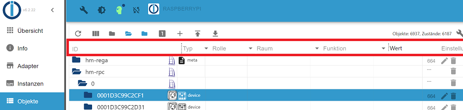

                        ... Klicke rechts auf den Bleistift, dann wird der Name angezeigt.
                        Dann kann ich Ihn auch ändern, das ist mir schon bekannt.
                        @Linedancer
                        ... Du brauchst neben dem rpc, auch den rega Adapter. Der ist u.a. für die Namen zuständig.
                        Den habe ich nach Installiert.
                        Bis jetzt keine andere Ansicht, werde mich noch einlesen.
                        @Homoran
                        ... dann musst du dir den auch Anzeigen lassen
                        Diese Spalte wird mir nicht angezeigt.

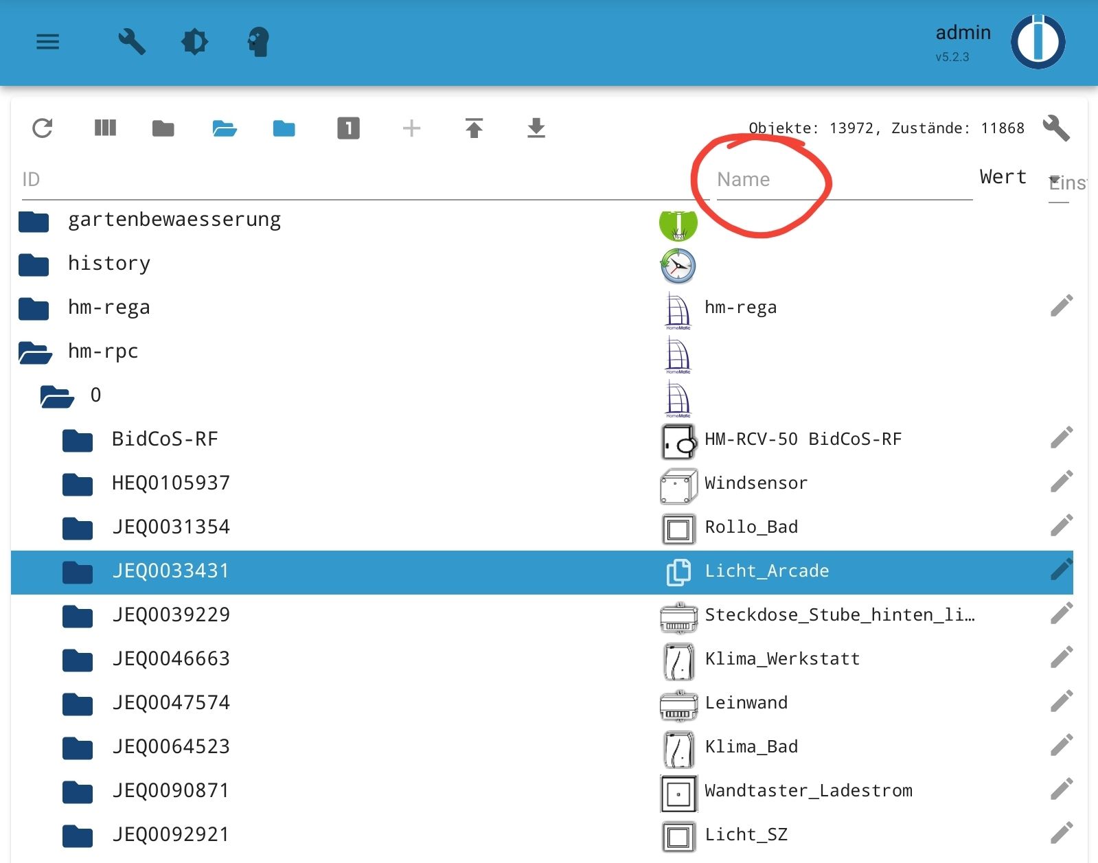

                          @iobrokermike sagte in Adapter hm-rpc | Device umbenennen:
                          deswegen schrieb ich ja
                          @homoran sagte in Adapter hm-rpc | Device umbenennen:
                          oben links das 2. icon (zwischen reload und dem ersten Ordner-Icon) lässt fie Spalten auswählen
                          oder eine höhere Auflösung im Browser/breiteres Fenster nehmen.
