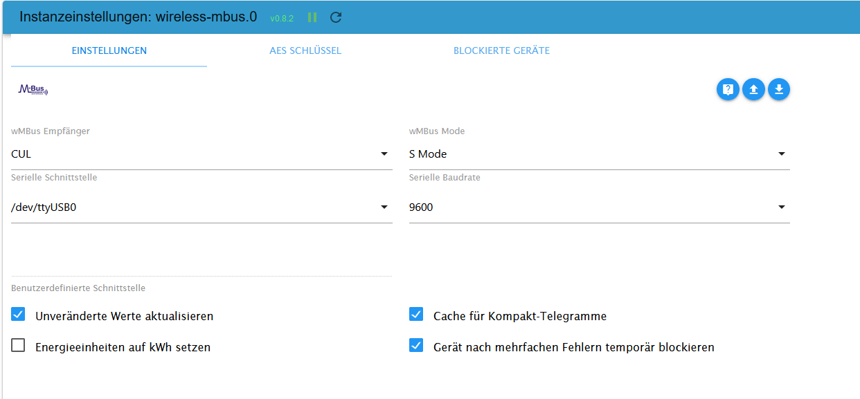

        @arteck hatte gestern noch Komtakt mit dem Hersteller. Der hat mir gesagt ich brauche den MBUS Adapter. Das habe ich nun hingekriegt das er dort gründ wird. Mein nächstes problem ist nun die Geräte zu finden.
