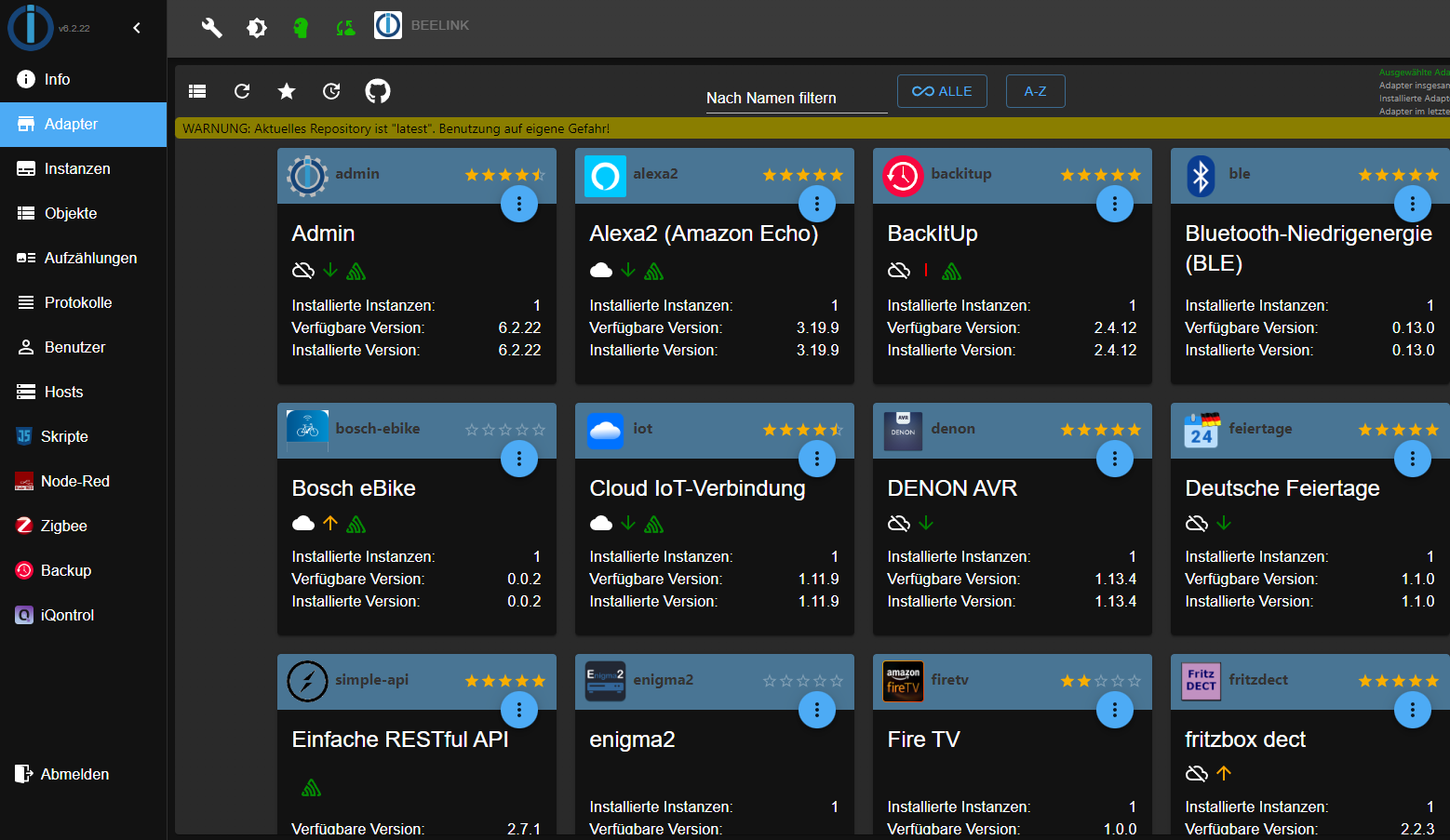

    Ich bin mir nicht sicher, ob es nicht auch schon bei der vorherigen Version so war, aber im Moment ist es sehr träge bis hier mal was reagiert. Keine Fehler im Log, RAM und CPU sind auch nicht mehr ausgelastet als vorher (eher unterfordert). Trotzdem dauert es gefühlt ne Ewigkeit, bis hier mal was passiert.
    Wenn ich die Seite mit F5 aktualisiere, lande ich immer wieder auf der nervigen "Kachel Ansicht", was vorher auch nicht war.
    Nach F5:
    Edit:
    Es liegt an der Version.
    Bin zurück auf 6.2.21, alles läuft recht flüssig und F5 ändert auch nichts an der Ansicht ;)

        Ich kann das reproduzieren, wenn ich die Version hoch ziehe, sofort die Kacheln bei F5, zurück und die Listenansicht bleibt. Was noch nerviger ist, mit 6.2.22 alles ist sehr langsam. Beim Adapter installieren dauert es schon recht lang, bis überhaupt mal was passiert.
        Übrigens macht er das beim Firefox genau so wie beim Edge, also spiel der Cach keine Rolle, da zwei verschiedene Browser und identisches Problem ;)
        Wenn ich das Update von 6.2.21 nach 6.2.22 mache und vorher die Listenansicht drin hatte, kommt der Admin in der Kachel Ansicht hoch, was schon mal nicht passen dürfte.

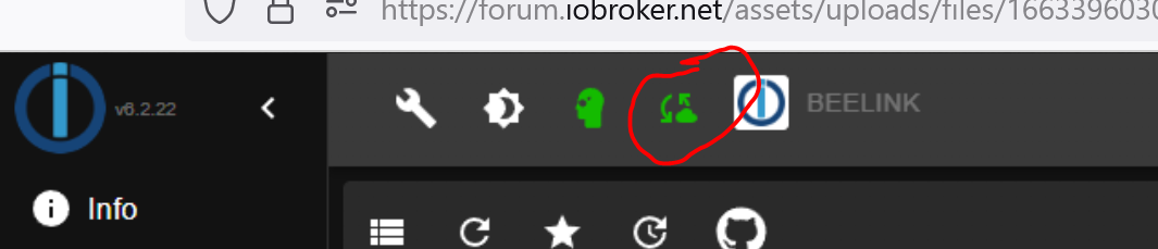

                      @jan1 Deaktiviere mal diese Option bei dir
                      Wenn diese Option aktiviert ist und unabhängig davon, welchen Eintrag ich dann auswähle kann ich es bei mir auch reproduzieren, dass er von der Listenansicht nach einem F5 auf die Kachelansicht öffnet.

                        @feuersturm
                        Bingo, das wars.
                        Scheint dann aber wohl doch ein Bug zu sein, da Version 6.2.21 mit der Option kein Problem hat.
                        Warum das bei mir aktiv war, weiß ich allerdings auch nicht. Muss ich wohl irgendwann versehentlich geklickt haben.
                        Läuft nun auch flüssiger.
