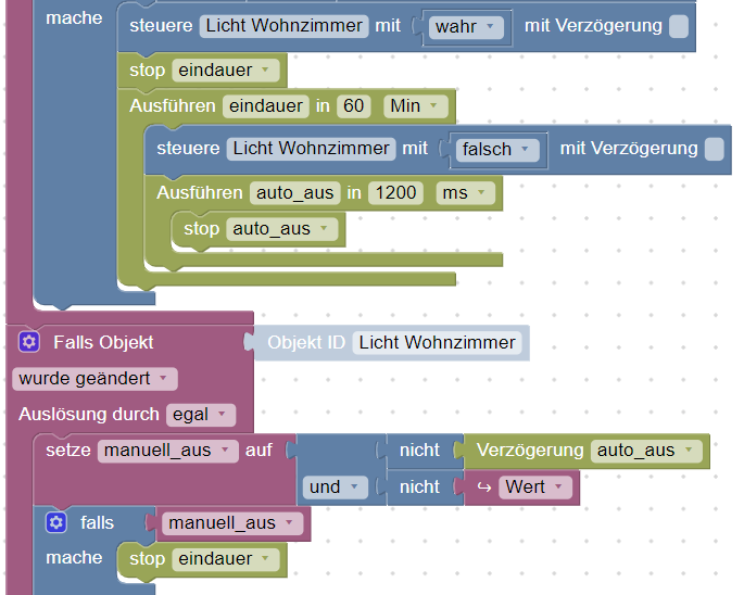

    @theboon sagte: nicht Wert von Objekt ID" was für ein Objekt muss ich da auswählen?
    "daylight", wie im urprünglichen Skript.

    @paul53 wow scheint tatsächlich zu funktionieren bis jetzt. Habs mal kurz angetestet dafür schon mal ein riesen Lob und Dankeschön. Wenn ich jetzt nachts um 01:15 Uhr "manuell_aus" so setzen will das am nächsten Abend das Licht aber wieder von alleine angehen würde, was müsste ich dann Anhängen?

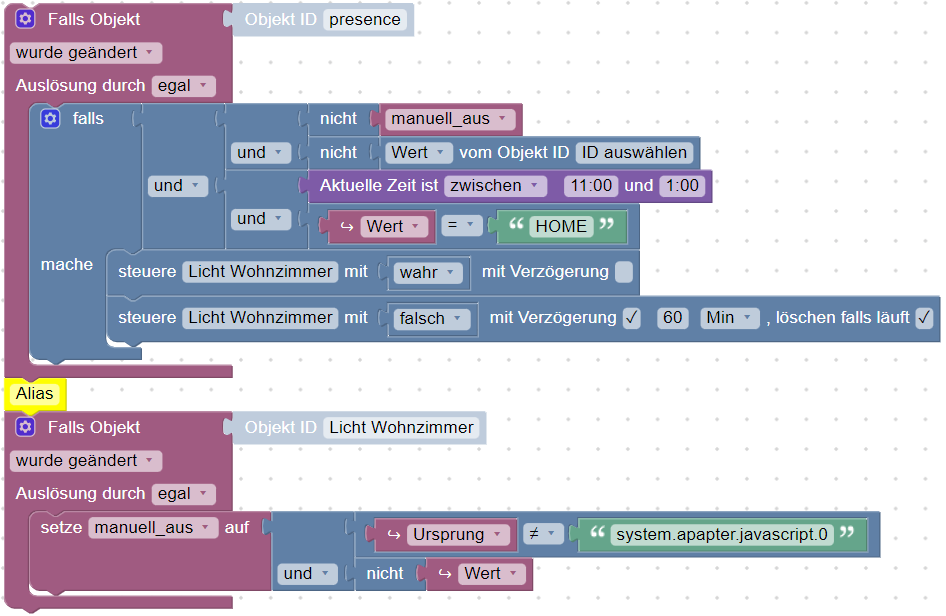

      @theboon sagte: was müsste ich dann Anhängen?
      "falsch".
          "falsch".

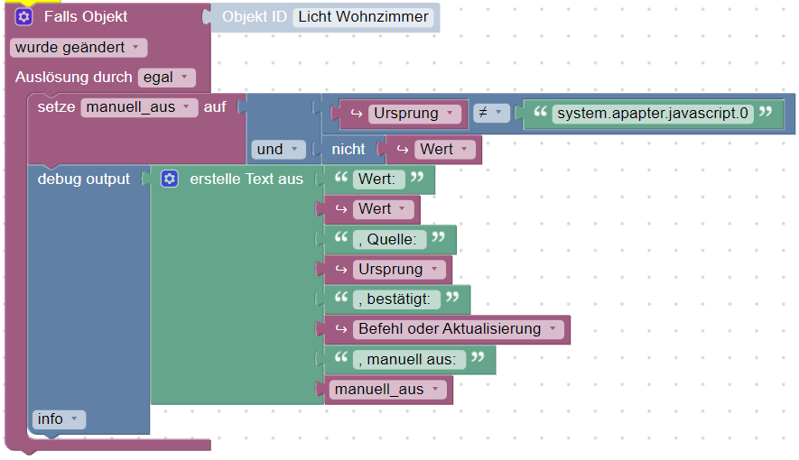

            @theboon sagte: Was jetzt aber nicht mehr funktioniert ist das automatische angehen bei Bewegung und Dunkelheit
            Dann poste bitte den erzeugten Javascript-Code ohne die letzte Zeile in Code tags und logge, wie und weshalb die Variable manuell_aus gesetzt wird:

                  #22
                  @paul53 Also es kam raus
                  Wert: false, Quelle: system.adapter.hue.0, bestätigt: true, manuell aus: true
                  und ein paar Minuten davor
                  Wert: true, Quelle: system.adapter.hue.0, bestätigt: true, manuell aus: false
                  • TheBoonT TheBoon
                    #23
                    @theboon sagte: Wert: false, Quelle: system.adapter.hue.0, bestätigt: true, manuell aus: true
                    Künftig bitte die kompletten Zeilen in Code tags posten!
                    Wenn die Quelle des Ausschaltens (Änderung des Wertes true --> false) der Hue-Adapter ist, muss manuell ausgeschaltet worden sein.
                    TheBoonT 1 Antwort Letzte Antwort

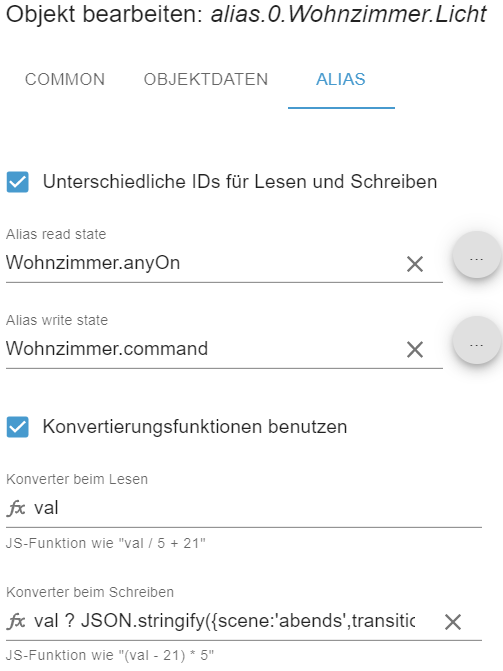

                      Das Licht wurde allerdings nicht manuell ausgeschaltet. Es wurde durch eine "transition" im Hue Adapter langsam ausgeschaltet. Fälscht das dann den Wert?

                        #25
                        @theboon sagte: Fälscht das dann den Wert?
                        Das kann natürlich sein, wenn der falsche Datenpunkt triggert.

                            @theboon sagte: hab ich denn sonst noch eine andere Möglichkeit?
                            Versuche es mal so:
                            Aber: Es ist doch der Alias, der gesteuert und auf den getriggert wird. Der müsste auf jeden Fall bei Änderung durch das Skript als Quelle "system.adapter.javascript.0" liefern. Mit einem Trigger auf "Wohnzimmer.anyOn" kann es nicht funktionieren.
                            Poste bitte den erzeugten Javascript-Code ohne die letzte Zeile in Code tags, so wie das:
                            var manuell_aus;
                            on({id: [].concat(['0_userdata.0.Blockly.presence']), change: "ne"}, async function (obj) {
                              var value = obj.state.val;
                              if (!manuell_aus && !getState("ID auswählen").val && compareTime("11:00", "1:00", "between") && (obj.state ? obj.state.val : "") == 'HOME') {
                                setState("alias.0.Wohnzimmer.Licht"/*Licht Wohnzimmer*/, true);
                                setStateDelayed("alias.0.Wohnzimmer.Licht"/*Licht Wohnzimmer*/, false, 3600000, true);
                            on({id: [].concat(['alias.0.Wohnzimmer.Licht']), change: "ne"}, async function (obj) {
                              manuell_aus = (obj.state ? obj.state.from : "") != 'system.adapter.javascript.0' && !(obj.state ? obj.state.val : "");
                              console.log((['Wert: ',(obj.state ? obj.state.val : ""),', Quelle: ',(obj.state ? obj.state.from : ""),', bestätigt: ',(obj.state ? obj.state.ack : ""),', manuell aus: ',manuell_aus].join('')));

                              @paul53 das ist jetzt das script was du mir netterweise zur verfügung gestellt hast aus dem ersten Anlauf
                              var manuell_aus;
                              on({id: [].concat(['hue.0.Bewegungsmelder/Lichtsensor.presence']), change: "ne"}, async function (obj) {
                                if (!manuell_aus && !getState("hue.0.Hue_ambient_light_sensor_1.daylight").val && compareTime('11:00', '01:00', "between", null) && getState("tado.0.896439.Home.state.presence").val == 'HOME') {
                                  setState("alias.0.Wohnzimmer.Licht"/*Licht*/, true);
                                  setStateDelayed("alias.0.Wohnzimmer.Licht"/*Licht*/, false, 3600000, true);
                              // Alias

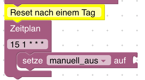

                              // Reset nach einem Tag
                              schedule("15 1 * * *", async function () {
                                manuell_aus = false;
                              was mir da natürlich auffällt ist Zeile 6, da steht bei dir "ID auswählen". Ich habe da eine ID ausgewählt da es sonst für mich nicht logisch erschien, hoffe das ist aber auch richtig?

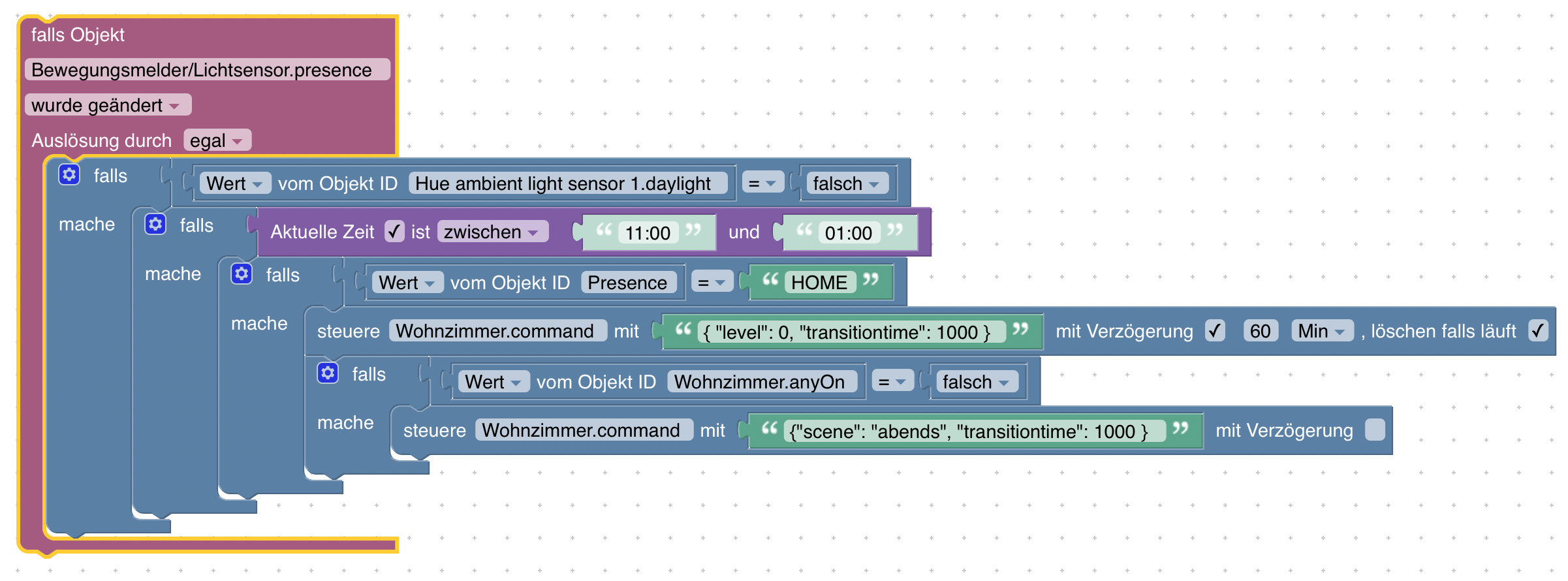

                                #29
                                @theboon sagte: hoffe das ist aber auch richtig?
                                Ja, "daylight" ist der richtige Datenpunkt.
                                Als Bewegung wertest Du nicht den Trigger-Datenpunkt aus, sondern "tado.0.896439.Home.state.presence"?
                                Das Skript müsste ansonsten funktionieren, da hier (Alias als Trigger) die "transition time" nur eine untergeordnete Rolle spielt.

                                  #30
                                  @paul53 Der Tado Datenpunkt erkennt ob überhaupt jemand Zuhause ist (Kombination aus GPS und WLAN Verbindung). Natürlich soll die Bewegung aber vom Hue Sensor erkannt werden.
