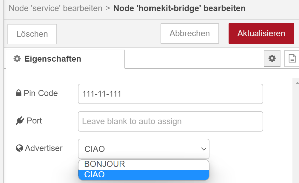

                          Also wenn die MAC Adresse nicht stimmt - aber ist schon lange her - da konnte ich die Bridge nicht koppeln. Wenn Du Dein unbekanntes Gerät eingibst in der HomeApp - dann musst ja den PIN Code eingeben und der steht ja nur in dem YAHKA Adapter - also müssen die ja bereits kommunizieren. Kann natürlich auch sein, dass das über Broadcasting und BONJOUR oder CIAO funktioniert.
                          Nee sehe gerade das war in NodeRed und nicht YAHKA - wo Du das Protokoll auswählen konntest:
                          Scheint aber bei aktuell mit CIAO zu laufen.

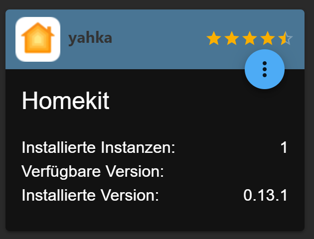

                              @haselchen Na ja - ich glaub ich kann nicht weiterhelfen - ich würde halt einen anderen Namen im YAHKA verwenden oder den Adapter neu installieren.
                              Bei mir ist es die Version 0.13.1, die läuft.
                              df064218-892a-4c05-98fa-5e0f86d74058-image.png .

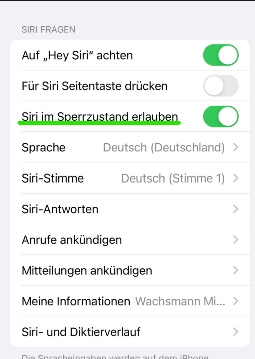

                                      @haselchen Wenn es im stable ist - im Moment nutze ich Siri eigentlich nicht. Früher fand ich es toll, wenn ich Siri sagte mach das Licht an und die Wohnung erststrahle mit allem was Leuchten konnte. ;) - Aber teste gerne für mich ;) - damit möglichst alle Fehler weg sind, wenn das in das stable kommt. ;)
                                      • mickymM mickym
                                        haselchenH Offline
                                        haselchenH Offline
                                        haselchen
                                        @mickym
                                        Kurze OT Frage.
                                        Wenn ich einen Befehl ans Phone oder Watch spreche sagt Siri ich soll erstmal den Sperrbildschirm öffnen. Das ist in keinster Weise smart.
                                        Übersehe ich eine Einstellung oder ist das tatsächlich so? 😨
                                        Dann würde ich den Yahka Adapter auch nochmal überdenken.
                                        • haselchenH haselchen
                                          @mickym
                                          Kurze OT Frage.
                                          mickymM Offline
                                          mickymM Offline
                                          mickym
                                          @haselchen Das mit dem Sperrbildschirm habe ich auch - das liegt aber nicht am Adapter - sondern ist ein Schutz den Apple auf den Geräten implementiert hat. Ich hab das eigentlich mit dem Sperrbildschirm nur, wenn ich mit SIRI rede und mich dabei nicht im WLAN befinde. Daheim eigentlich nicht. In den Einstellungen habe ich allerdings
                                          SIRI im Sperrzustand erlauben eingeschaltet.
