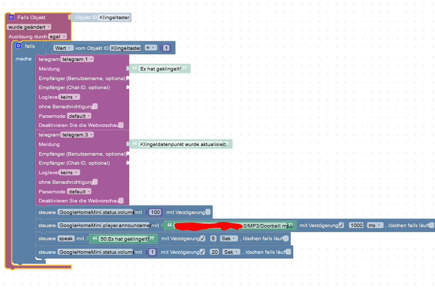

    Ich gehe gerade mal alle Skripte bei mir durch und dieses hier macht mir Kopfzerbrechen.
    Die HMIP Klingel ist so eingebunden , dass sie als Taster funktioniert. Der Tastendruck löst vermutlich in Millisekunden so aus, dass zuviele Befehle an den G-Mini gesendet werden
    Habe das Blockly auf aktualisieren, weil der Datenpunkt nur true anzeigt.
    In 90% der Klingelfälle wird der Mini durch diese Aktion neu gestartet. Ein äusserst nerviges Phänomen, da nicht zuverlässig.
    Deshalb wende ich mich hier an die schlauen Köpfe, dass nach dem Tastendruck nur dieser eine Druck registriert und gesendet wird.
    Das jetzige Blockly sieht so aus:

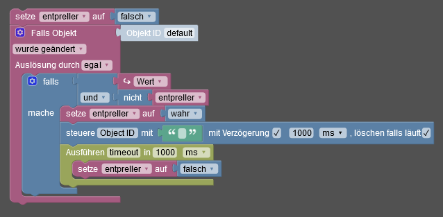

              @haselchen
              Könntest es ja mal mit einem Entpreller probieren. So ungefähr:

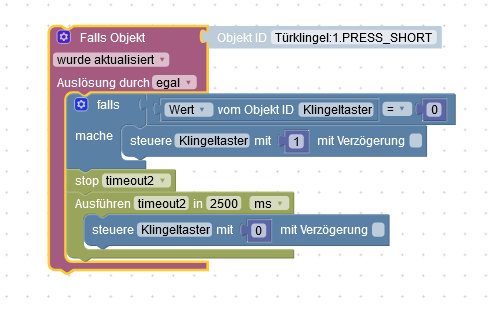

                                @DJMarc75
                                Entprellzeit hat nicht geholfen.
                                Gleiche Spiel eben....wurde geklingelt...Mini startet neu.

                                  Letzter Versuch:
                                  ich lege einen neuen Datenpunkt an, der bei Auslösung auf 1 und dann wieder auf 0 geht.
                                  Darauf trigger ich jetzt den Mini . Entweder es geht oder ich mach aus dem Teil nen Dosenöffner.
                                  • haselchenH haselchen
                                    Letzter Versuch:
                                    haselchenH Offline
                                    haselchenH Offline
                                    haselchen
                                    Scheint tatsächlich geklappt zu haben.
                                    Eventuell für User mit dem gleichen Problem.
                                    Neuen Datenpunkt anlegen mit Typ Zahl.
                                    Mind. 0 , Max. 1, Standardwert 0
                                    Dann 2 Blockly bauen (vermutlich würde auch 1 gehen :) )
                                    Erst die Logik mit dem neuen Datenpunkt erstellen.
                                    Und dann darauf triggern.
                                    Hat bei mir zum ersten Mal jetzt funktioniert.
                                    Ich denke, es wird auch weiter so gehen. Denn normal hätte jetzt eben beim Klingeln der Mini neustarten müssen.
                                    Scheint also, dass das die Lösung ist 🤗
