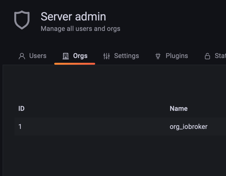

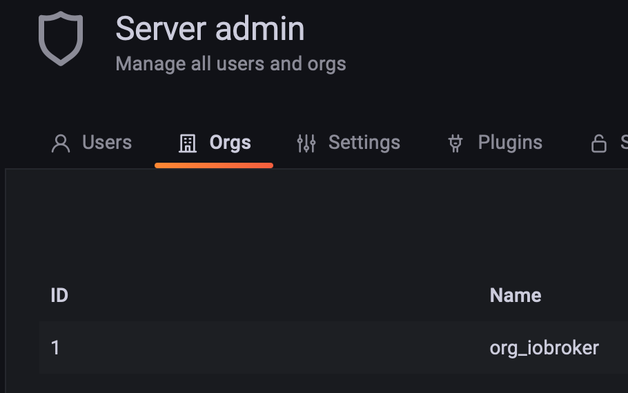

    In Grafana habe ich eine Organization namens org_iobroker eingerichtet ..
    .. und Benutzer dieser zugewiesen.

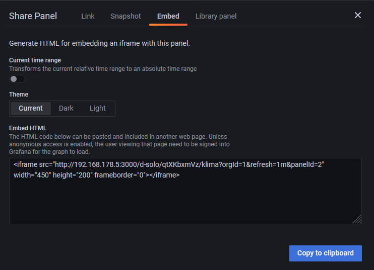

      @legro
      kopier mal diesen Link mit diesen Einstellungen bei Dir und setze den dann in VIS in ein HTML-Widget (nicht iframe)

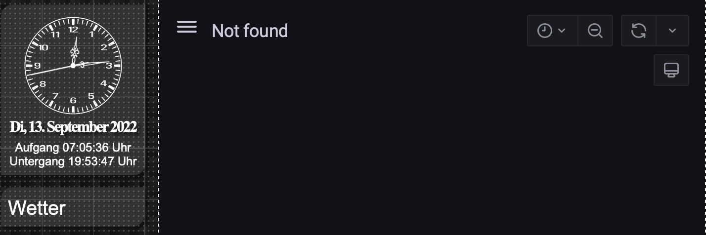

              @djmarc75
              Nach der Aktualisierung unseres Systems wird in allen iFrames angezeigt ..
              Irgendwo und irgendwie war die Verbindung zwischen Vis und Grafana abgerissen. Weiß der Teufel, was da wo geklemmt hat. Nun nichts wie ran und schnell ein Backup gemacht.😁

                Auch das zuletzt gemeldete Problem konnte ich mittlerweile beseitigen. Ich habe hierzu in Grafana alle Elemente der Authentifizierungseinstellungen gelöscht und wieder genau so eingetragen.
