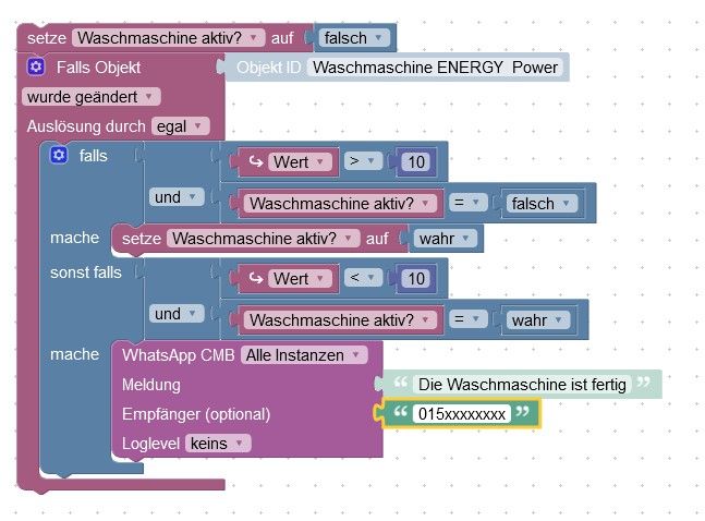

        Hallo ich habe mir von Stefan (verdrahtet.info) das Skript abgeschrieben das er bei YouTube vorgestellt hat. Ich betreibe einen Nous Zwischenstecker (16A)mit Tasmota Software. Habe Ihn über de nSonoff Adapter per mqtt eingebunden. Funktioniert auch alles.
        Stefan lässt sich über Telegramm informieren wenn sie Waschmaschine fertig ist.
        Da mir aber Teleegramm nicht gefällt benutze ich Whats app.
        UNd zwar lasse ich mich informieren wenn der Wert und 10 Watt fällt.
        Nun aber mal meine Frage:
        Wenn ich eine externe Nummer, die nicht im IObroker hinterlegt ist, benachrichten möchte das die WM fertig ist. Braucht die Empfängerin dann auch den Bot von Whats app in ihrer Kontaktliste? Oder reicht es wenn ich die Nummer eintrage

        AsgothianA Offline
        AsgothianA Offline
        Asgothian
        @olli77 sagte in Waschmaschine Smart machen whats app:
        Ich denke die Antwort auf diese Frage hängt davon ab wie der Empfänger sein WhatsApp eingestellt hat.
        Sofern Nachrichten von unbekannten Nummern angezeigt werden wird die Herkunftsnummer nicht notwendig sein. Wenn das nicht der Fall ist dann wird sie die Nummer des Bot in der Kontaktliste brauchen.

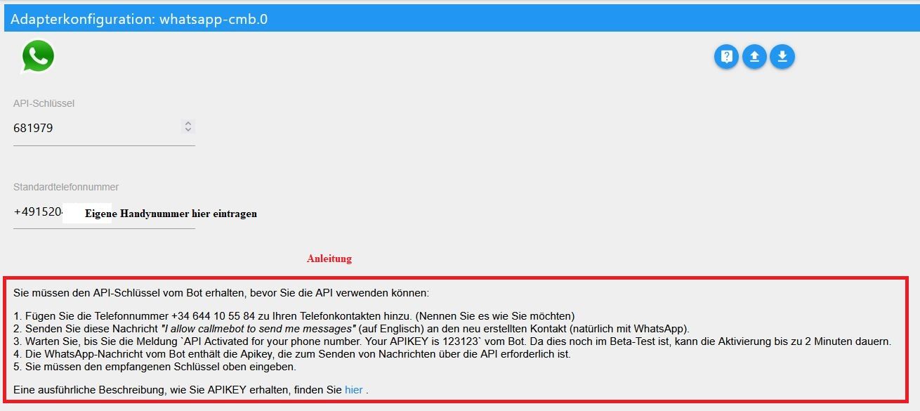

          Wenn Du dann weisst, wie der Adapter funktioniert oder seine Einstellungen kennst, ja, dann Screenshots 😝
          AsgothianA Offline
          AsgothianA Offline
          Asgothian
          @haselchen sagte in Waschmaschine Smart machen whats app:
          @asgothian
          Ich fürchte das Skript selber hat mit der Frage wenig zu tun. Es geht um das verhalten von WhatsApp 😝

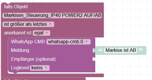

            EDIT: und trotzdem scheinst Du auch meine Anfrage bzgl. SCREENSHOT nicht ganz ernst zu nehmen ! Der TE anscheinend auch nicht ... wenn kein Screenshot kommt bin ich da dann eh raus

              @djmarc75 said in Waschmaschine Smart machen whats app:
              @haselchen ja, eben gelesen... und eben erst verstanden 😂
              Man sitzt ja nicht immer vor dem Laptop,daher kommt meine Antwort nun erst ...
              Müsste ich, der den Bot installiert hat nicht auch dann eine Nachricht bekommen?
                Eher nicht da Du ja eine andere Nummer unter Empfänger eingetragen hast.
                Wenn ich das laut der Doku vom Adapter richtig interpretiere dann braucht man nur einmal diesen BOT mit der registrierten Nummer als Kontakt speichern (wegen der API). Würde das ja jetzt mal testen nur hab ich hier im Moment keine zweite Handynummer am Start - erst heute Abend.

                  premoP Online
                  premoP Online
                  premo
                  Hier wird alles gut beschrieben.
                  (https://www.kreyenborg.koeln/whatsapp-nachrichten-mit-iobroker-versenden/)
                  O 1 Antwort Letzte Antwort
                  • premoP premo

                    @premo said in Waschmaschine Smart machen whats app:
                    Ich habe da gleich noch einen andere Frage
                    Wer benutzt es und welche Telefonnummer benutzt ihr ? Ich sehe hier im Netz nin . 3 verschiedene Bot telefonnummern....ist die in der whats app cmb denn aktuell?
                    Selbst zwischen cmb und Beschreibung sind verschiedene Telefonnummern
                    premoP 1 Antwort Letzte Antwort
                    • O Olli77
                      premoP Online
                      premoP Online
                      premo
                      schrieb am zuletzt editiert von premo
                      Ich nutze diese Bot Nr. und läuft immer noch
                      +34 698288973
