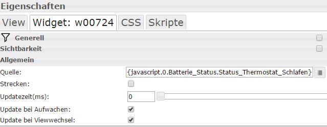

    Und die Einbindung mache ich so:

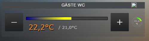

    Mit verschiedenen Darstellungen in Browser bzw. Vis.app.
    Hier die Darstellung im Browser:
    Und hier die in der App:
    Es scheint als würde er den Bildpfad nicht finden. Vielleicht kann mir ja jemand auf die Sprünge helfen ob es am Script, Bild oder evtl. an der Art der Einbindung liegt.

            So, habe einen Workaround benutzt der wie folgt aussieht:
            Das geänderte Script:
            createState('Batterie_Status.Status_Thermostat_GaesteWC',  {
                def: 0,
                type: 'number',
                name: 'Batterie GästeWC',
                desc: 'Batterielevel Thermostat GästeWC'
            var idimg = "javascript.0.Batterie_Status.Status_Thermostat_GaesteWC";
            on("hm-rpc.0.MEQ1550820.4.BATTERY_STATE"/*Thermostat.Gaeste.WC.MEQ1550820:4.BATTERY_STATE*/, function (data) {
                var level = data.state.val;
                var image = '';
                 if (level <= 1) image = 1;
                 if (level > 1 && level <= 1.7) image = 2;
                 if (level > 1.7 && level <= 2.5) image = 3;
                 if (level > 2.5) image = 4;
            //    log(dynbreite);
                setState(idimg, image);
            Für die Darstellung benutze ich ein "image 8" welches seinen Status aus der JavaScript Variablen bezieht.
            Dann funktionierts :D
