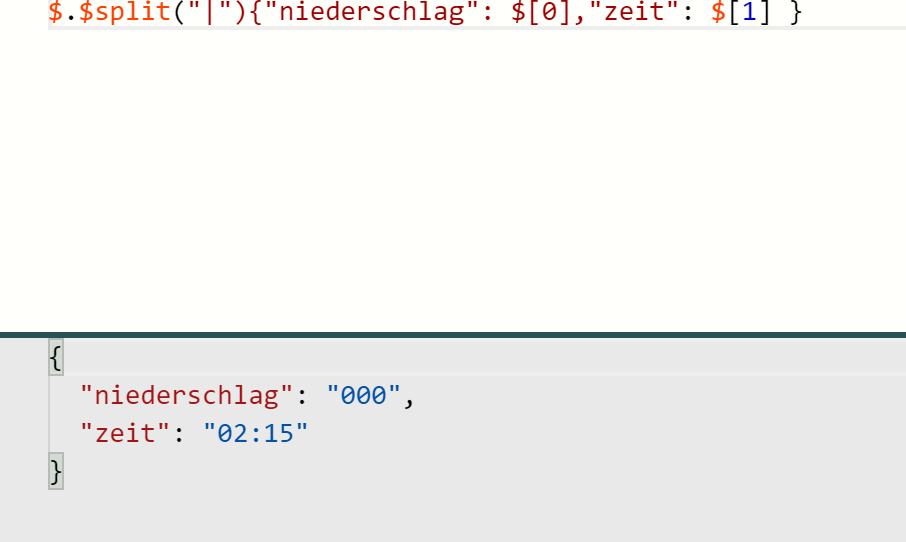

      Wenn ich das mache:
      $.$split("|"){"niederschlag": $[0],"zeit": $[1]  }
      bekomme ich nur ein korrektes Element - es wird aber nicht durch iteriert.

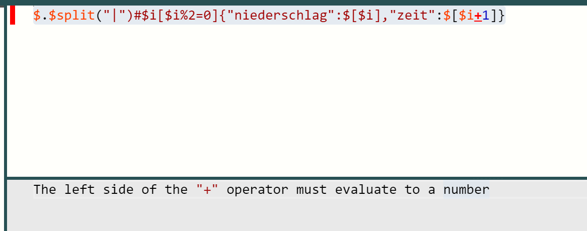

      $.$split("|")#$i[$i%2=0]
      .. gibt mir zwar nur jedes gerade Element aus - aber ich kann in dem Objekt über $i nicht auf das nächste Element zugreifen.
      $.$split("|")#$i[$i%2=0]{"niederschlag":$[$i],"zeit":$[$i+1]}
      Das funktioniert nicht:
      Warum?

        @mickym sagte in JSONATA - Verständnisprobleme:
        Warum das nicht funktioniert liegt (glaube ich) daran, dass
        #$i
        keineswegs als Schleifenzähler interpretiert werden darf! Siehe hier.

            rewenode @mickym last edited by
            Was sollte da iteriert werden?
            /*Beispielinput*/
              "000|02:15",
              "001|02:20",
              "004|02:25",
              "003|02:30"
            $.$split("|")
            gibt:
              "000",
              "02:15",
              "001",
              "02:20",
              "004",
              "02:25",
              "003",
              "02:30"
            Darauf wird dann
            angewendet.
            Und davon ist
            $[0] = "000" und
            $[1] = "02:15"
            da gibt es keine Iteration.
