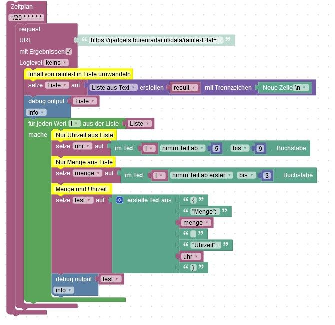

    Möchte aus einer Liste die so ausieht
    ['000|02:15','000|02:20','000|02:25','000|02:30','000|02:35','000|02:40','000|02:45','000|02:50','000|02:55','000|03:00','000|03:05','000|03:10','000|03:15','000|03:20','000|03:25','000|03:30','000|03:35','000|03:40','000|03:45','000|03:50','000|03:55','000|04:00','000|04:05','000|04:10','']
    ein JSON erstellen der so ausieht (gekürzt)
      "Menge": 000,
      "Uhrzeit": 02:15
      "Menge": 000,
      "Uhrzeit": 02:20
      "Menge": 000,
      "Uhrzeit": 02:25
      "Menge": 000,
      "Uhrzeit": 02:30
    Komme aber an dieser Stelle mit meinem Blockly nicht mehr weiter

    Das Ergebniss sieht so aus
    02:26:20.063	info	javascript.0 (3489476) script.js.common.Skript_3: {"Menge": 000,"Uhrzeit": 02:30}
    02:26:20.063	info	javascript.0 (3489476) script.js.common.Skript_3: {"Menge": 000,"Uhrzeit": 02:35}
    02:26:20.063	info	javascript.0 (3489476) script.js.common.Skript_3: {"Menge": 000,"Uhrzeit": 02:40}
    02:26:20.063	info	javascript.0 (3489476) script.js.common.Skript_3: {"Menge": 000,"Uhrzeit": 02:45}
    02:26:20.063	info	javascript.0 (3489476) script.js.common.Skript_3: {"Menge": 000,"Uhrzeit": 02:50}
    02:26:20.063	info	javascript.0 (3489476) script.js.common.Skript_3: {"Menge": 000,"Uhrzeit": 02:55}
    02:26:20.063	info	javascript.0 (3489476) script.js.common.Skript_3: {"Menge": 000,"Uhrzeit": 03:00}
    02:26:20.063	info	javascript.0 (3489476) script.js.common.Skript_3: {"Menge": 000,"Uhrzeit": 03:05}
    02:26:20.063	info	javascript.0 (3489476) script.js.common.Skript_3: {"Menge": 000,"Uhrzeit": 03:10}
    02:26:20.063	info	javascript.0 (3489476) script.js.common.Skript_3: {"Menge": 000,"Uhrzeit": 03:15}
    02:26:20.063	info	javascript.0 (3489476) script.js.common.Skript_3: {"Menge": 000,"Uhrzeit": 03:20}
    02:26:20.063	info	javascript.0 (3489476) script.js.common.Skript_3: {"Menge": 000,"Uhrzeit": 03:25}
    02:26:20.063	info	javascript.0 (3489476) script.js.common.Skript_3: {"Menge": 000,"Uhrzeit": 03:30}
    02:26:20.064	info	javascript.0 (3489476) script.js.common.Skript_3: {"Menge": 000,"Uhrzeit": 03:35}
    02:26:20.064	info	javascript.0 (3489476) script.js.common.Skript_3: {"Menge": 000,"Uhrzeit": 03:40}
    02:26:20.064	info	javascript.0 (3489476) script.js.common.Skript_3: {"Menge": 000,"Uhrzeit": 03:45}
    02:26:20.064	info	javascript.0 (3489476) script.js.common.Skript_3: {"Menge": 000,"Uhrzeit": 03:50}
    02:26:20.064	info	javascript.0 (3489476) script.js.common.Skript_3: {"Menge": 000,"Uhrzeit": 03:55}
    02:26:20.064	info	javascript.0 (3489476) script.js.common.Skript_3: {"Menge": 000,"Uhrzeit": 04:00}
    02:26:20.064	info	javascript.0 (3489476) script.js.common.Skript_3: {"Menge": 000,"Uhrzeit": 04:05}
    02:26:20.064	info	javascript.0 (3489476) script.js.common.Skript_3: {"Menge": 000,"Uhrzeit": 04:10}
    02:26:20.064	info	javascript.0 (3489476) script.js.common.Skript_3: {"Menge": 000,"Uhrzeit": 04:15}
    02:26:20.064	info	javascript.0 (3489476) script.js.common.Skript_3: {"Menge": 000,"Uhrzeit": 04:20}
    02:26:20.064	info	javascript.0 (3489476) script.js.common.Skript_3: {"Menge": 000,"Uhrzeit": 04:25}
    02:26:20.064	info	javascript.0 (3489476) script.js.common.Skript_3: {"Menge": ,"Uhrzeit": }
    Wie kann ich die einzelnen Ergebnisse in ein Objekt bekommen?

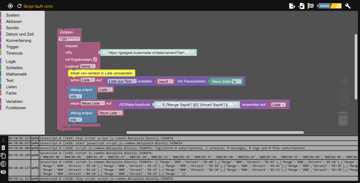

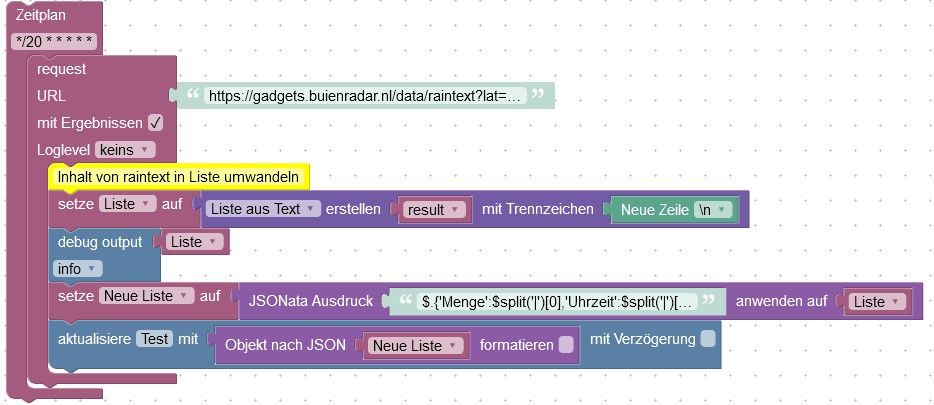

    • mickymM Offline
      mickymM Offline
      mickym
      Nachdem ich ja eher NodeRed Fan bin und mich da schon bisschen mit dem genialen JSONATA befasse - wollte ich mal sehen, ob das für Blockly auch machbar ist.
      Also probier das mal:

      • mickymM mickym
         <variables>
           <variable id="msp)zG;-A-*q4sE?[kp/">Liste</variable>
           <variable id="2IQu?X]va:h[0!M/LsQ$">result</variable>
           <variable id="P=s;Z!G|V[ky3dw(cbKL">Neue Liste</variable>
         </variables>
         <block type="schedule" id="E3fVdDtKLj10~Uao?u?Y" x="-262" y="-187">
           <field name="SCHEDULE">*/20 * * * * *</field>
           <statement name="STATEMENT">
             <block type="request" id="!rGp=u[HT%m0fkPf_sHr">
               <mutation xmlns="http://www.w3.org/1999/xhtml" with_statement="true"></mutation>
               <field name="WITH_STATEMENT">TRUE</field>
               <field name="LOG"></field>
               <value name="URL">
                 <shadow type="text" id="1(ZaRGZ}$[[j`Y~?G.!{">
                   <field name="TEXT">https://gadgets.buienradar.nl/data/raintext?lat=51.11&amp;lon=6.15</field>
                 </shadow>
               </value>
                 <block type="comment" id="y:GV6FEsdO@4o]!etG%}">
                   <field name="COMMENT">Inhalt von raintext in Liste umwandeln</field>
                   <next>
                     <block type="variables_set" id="VNEeEV]zdah{ccHg)`#;">
                       <field name="VAR" id="msp)zG;-A-*q4sE?[kp/">Liste</field>
                       <value name="VALUE">
                         <block type="lists_split" id="^rizS!m35~8[g=Bx8Toe">
                           <mutation mode="SPLIT"></mutation>
                           <field name="MODE">SPLIT</field>
                           <value name="INPUT">
                             <block type="variables_get" id=".-@{jmj3uESEDgn5cD}Y">
                               <field name="VAR" id="2IQu?X]va:h[0!M/LsQ$">result</field>
                             </block>
                           </value>
                           <value name="DELIM">
                             <shadow type="text" id="c8m,yN@=;2/d?egwMT!#">
                               <field name="TEXT">,</field>
                             </shadow>
                             <block type="text_newline" id="$$os-%dLAwQV(U^-)v)g">
                               <field name="Type">\n</field>
                             </block>
                           </value>
                         </block>
                       </value>
                       <next>
                         <block type="debug" id="I(6urOR@_N]sX`{WjVB)">
                           <value name="TEXT">
                             <shadow type="text" id="k+Rz=1Jr_C0E1l^QV1|0">
                             </shadow>
                             <block type="variables_get" id="@kN5%1UZ7=0f^VOrQLh=">
                             </block>
                           </value>
                           <next>
                             <block type="variables_set" id="N0=LDH^D5!wv^g,uyc.v">
                               <field name="VAR" id="P=s;Z!G|V[ky3dw(cbKL">Neue Liste</field>
                                 <block type="convert_jsonata" id="WFD-{UO,Q$W3#]]UDw:{">
                                   <value name="EXPRESSION">
                                     <shadow type="text" id="6tCgO{]9~f|lGp3?Yeco">
                                       <field name="TEXT">$.{'Menge':$split('|')[0],'Uhrzeit':$split('|')[1]}</field>
                                     </shadow>
                                   </value>
                                   <value name="TARGET">
                                     <block type="variables_get" id="Wh_4=i,s,SR3Gj2B#D=/">
                                     </block>
                                   </value>
                                 </block>
                               </value>
                               <next>
                                 <block type="debug" id="UwBqhE[{:x,DYH-0bLE6">
                                   <value name="TEXT">
                                     <shadow type="text" id="+[@LtVbb]%*^0.$Uw}yc">
                                     </shadow>
                                     <block type="variables_get" id="tt6wm$!=!)Dfnk?BkZul">
                                     </block>
                                   </value>
                                 </block>
                               </next>
                             </block>
                           </next>
                         </block>
                       </next>
                     </block>
                   </next>
                 </block>
               </statement>
             </block>
           </statement>
         </block>
        </xml>

            Chris76eC Online
            Chris76eC Online
            Chris76e
            @mickym
            Habe jetzt noch im Blockly "Objekt mach JSON" eingefügt.
            Jetzt wird es richtig erstellt und als JSON erkannt.
                "Menge": "000",
                "Uhrzeit": "11:50"
                "Menge": "000",
                "Uhrzeit": "11:55"

              mickymM Offline
              mickymM Offline
              mickym
              @chris76e OK ich konnte das nicht erkennen - ob Objekt oder JSON string - bin aber davon ausgegangen, dass Du beides entsprechend nach Bedarf aus dem Objekt bzw. umgekehrt erzeugen kannst. Ich halte es in jedem Fall einfacher, als über Schleifen, was zusammen zu basteln. Im Prinzip hättest Du Deine Strings auch nur in eine Liste überführen müssen.
              Da hättest ja nur die Liste bei jedem Schleifendurchlauf um den String erweitern müssen.
              Aber wie gesagt ich mag das Blockly eh nicht - mir ging es nur mal darum zu sehen, wie JSONATA in Blockly funktioniert und das ihr "Blocklies" durchaus auch Interesse an JSONATA haben könnt. ;) Ist doch trotzdem wesentlich einfacher als Deine Schleife.
