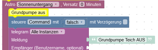

    ich habe eine Pumpe, die an einem Eltako hängt und mit dem Lan Adapter EnOcean kommuniziert.
    Manuell klappt alles wunderbar. Ich nehme dazu den Datenpunkt CMD:
    Auf der VIS Oberfläche kann ich die Pumpe auch per hqwidget (ON/OFF) ein und ausschlaten.
    Den gleichen Datenpunkt nehme ich für das Blockly um automatisch Sonnenauf und Untergang Aus bzw einzuschalten. Das funktioniert aber nicht :-( Warum auch immer. Die Meldung per Telegram wird aber abgesetzt, somit müsste das Skript laufen. Was mache ich falsch ?
    Gruß Dirk

      @segway CMD erwartet eine Zahl und keinen boolschen Wert.

        ok, und wie geht das dann im blockly ?

          Steuere command mit Zahl. 0 = off, 1 = on

            Ok, ich werde das ändern :-)

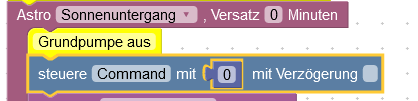

              Segway
              @jey-cee
              so ?
              Gruß Dirk
              Intel Proxmox Cluster (3x NUC) mit Debian & Proxmox / IoB als VM unter Debian / 60+ Adapter installiert
              • SegwayS Segway
                @jey-cee
                so ?
                Jey CeeJ Online
                Jey CeeJ Online
                Jey Cee
                @segway ja so stimmt das
