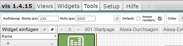

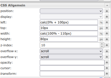

      @hausbaer zeigt das Popup nicht wiederum eine andere View an?
      In der muss das Scrollen funktionieren. Dazu musst du diese bei der Auflösung Benutzerdefiniert größer machen:
      Und beim Widget müsste das reichen:
      um von oben nach unten zu scrollen und umgekehrt
      Screenshots sind aus meinem Seitenmenü (aber nicht mit PopUp getestet)
