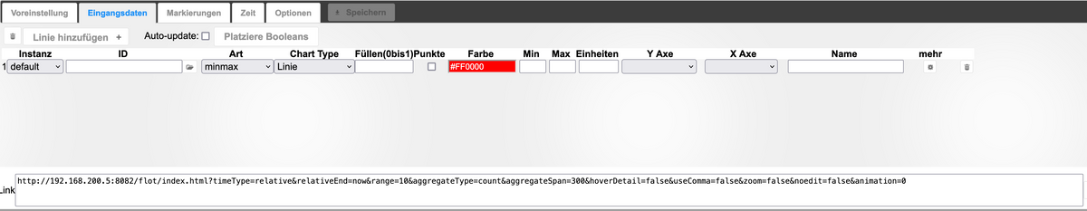

            http://192.168.200.5:8082/flot/index.html?timeType=relative&relativeEnd=now&range=10&aggregateType=count&aggregateSpan=300&hoverDetail=false&useComma=false&zoom=false&noedit=false&animation=0
            Leider ist aber auch keine Definition der Achsen mehr drin etc.:
            Ohne Daten keine Anzeige...
            Deswegen wohl eher "tot" und deshalb auch die Frage nach einem Wiederherstellen aus Backup.
