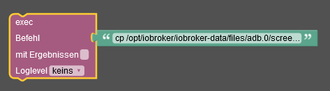

    heutiges Projekt soll sein Daten (.png) aus dem ioBroker auf meine NAS per nfs zu kopieren und dabei den Dateinamen mit der aktuellen Zeit zu versehen.
    Grund ist dass die Datei welche ich erzeuge immer "screenshot.png" heisst und bei erneutem auslösen diese natürlich überschrieben wird. Das möchte ich aber nicht.
    Habe das interne Kopieren ohne Dateinamenänderung per Blockly schonmal hinbekommen aber da hörts bei mir auch schon auf:
    Befehl im Blockly:
    cp /opt/iobroker/iobroker-data/files/adb.0/screenshot.png /opt/iobroker/iobroker-data/files/vis.0/2022ML/images/screenshot.png
    Ob es dafür eine Lösung geben kann ?
    Merci schonmal

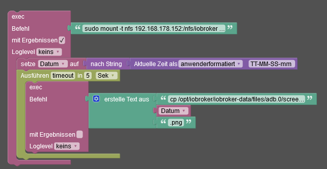

              In Blockly dann per exec Block erst gemountet, ein Timeout eingefügt und dann wieder per exec die Datei kopiert (mit Datumsangabe). Sieht dann so aus:
              Funktioniert erstmal so wie es soll - werde aber da noch einiges "pimpen" 😀
