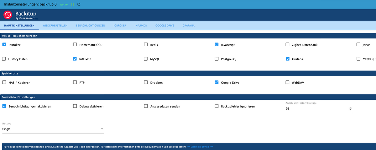

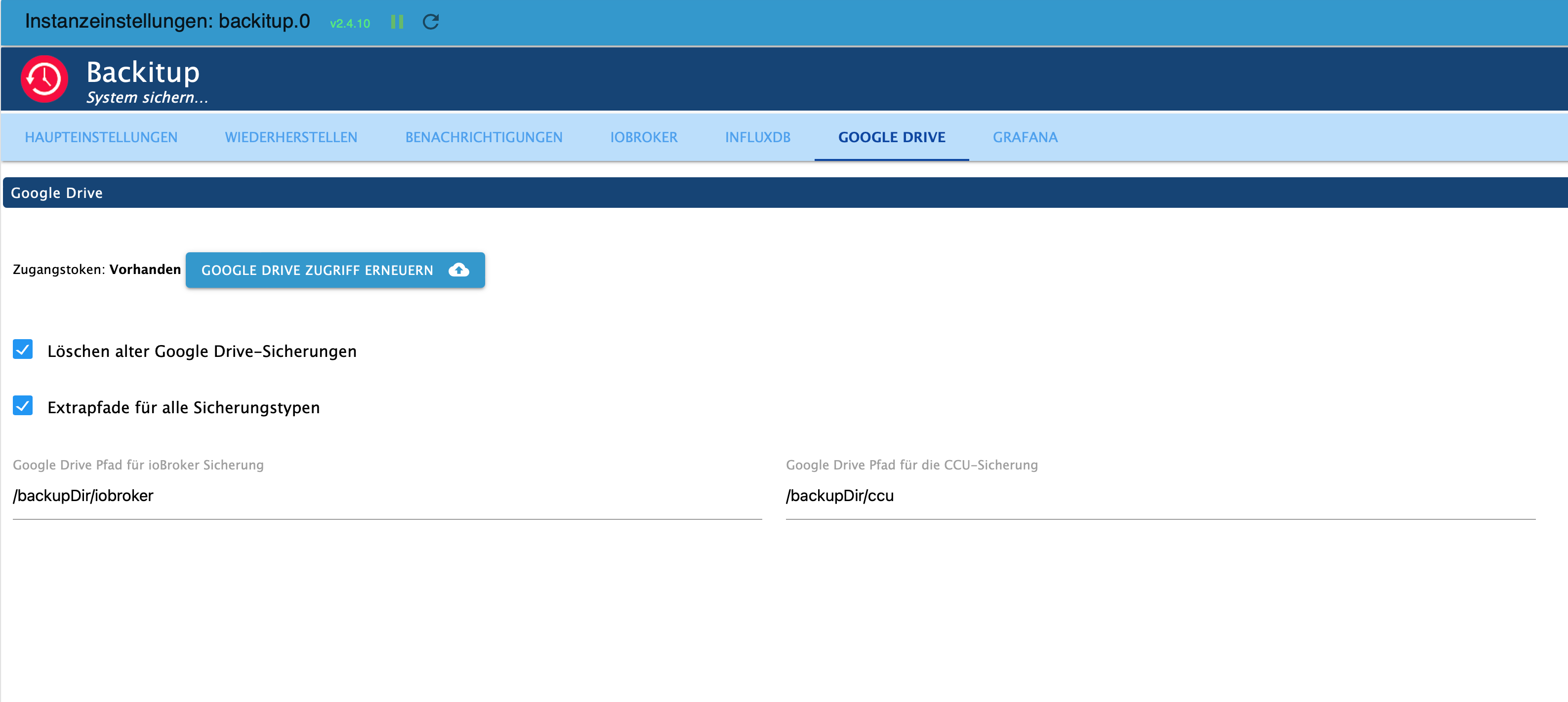

    Ich speichere alle meine Backups über Backitup bei Google. Jet hatte ich das Problem das ich fast ein System gecrasht habe, weil die Backups lokal nicht gelöscht wurden, obwohl Sie zu Google übertragen wurden.
    Das habe ich nur durch Zufall entdeckt.
    Meine Einstellungen des Backitup Adapters sehen so aus:
    Bildschirmfoto 2022-09-03 um 20.30.36.png Bildschirmfoto 2022-09-03 um 20.30.11.png
    Wenn ich meine Einstellungen richtig verstehe, müssten die lokalen Sicherungen doch gelöscht, werden, sobald sie an Google übertragen worden sind.
    Und bei Google müssten die ältesten Backups gelöscht werden, sobald der Platz knapp wird.
    Hat jemand das Problem auch schon mal gehabt?

      @damrak2022 Die Anzahl der zu verbleibenden neusten backups stellst du im Tab "iobroker" ein.
      Dies betrifft sowohl die lokalen als auch die GoogleDrive Backups.
      Lokale Backups werden nicht gelöscht nach dem kopieren auf die G-Drive.
      Des Weiteren ist zu beachten, das Backups nur bei automatischen erstellen eines Backups gelöscht werden.
      Wenn du ein Backup manuell erstellst, wird aus Sicherheitsgründen nicht gelöscht

        @simatec Ich danke Dir. Verstehe ich das richtig, das aber bei Google die ältesten Backups gelöscht werden sollten, wenn der Speicherplatz knapp wird?
        Das hat mir nämlich das Problem verursacht

          @damrak2022 Nein es werden keine Backups bei zu geringen Speicherplatz gelöscht.
          Es werden Backups gelöscht, die älter als x Tage sind.
          Die Anzahl der Tage konfigurierst du selber

            Ich verstehe es eher so, dass Du die lokalen iobroker backups limitieren solltest. Dann werden die alten erst gar nicht in google drive geschoben.
