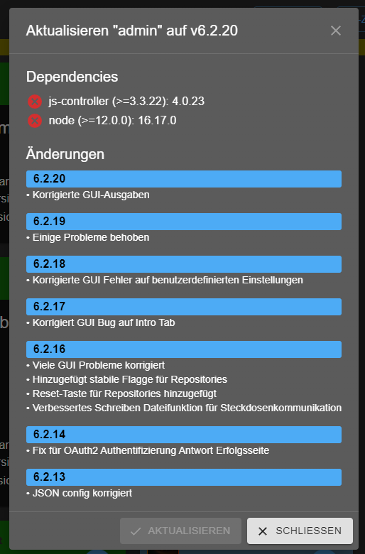

    Hallo zusammen!
    Nachdem ich jetzt schon den ganzen Vormittag node und js upgedatet habe kann ich noch immer z. B. den Adamin-Adapter nicht updaten.
    Dependencies
    js-controller (>=3.3.22): 4.0.23
    node (>=12.0.0): 18.8.0
    Wer kann mir sagen was da jetzt immer noch nicht stimmt und wie ich es beheben kann?

        martin
        Danke. Bin jetzt zurück auf die 16.
        Jetzt zeigt er mir beim Adapter zwar die installierte Version an, bei verfügbarer Version steht aber nichts mehr drin und ich kann auch nicht updaten.
        • M martin

                          @martin sagte in Adapter-Update nicht möglich:
                          Als User verlangt er ein Root-Passwort das ich nicht kenne.
                          Das ist das Passwort des users, der per sudo root-Rechte erhalten kann, ohne das root-Kennwort kennen zu müssen.
                          Deshalb wieder als root.
                          Aaaaaaarrrrrrrggggghhhh!!!
                          Richte dein System gescheit ein! Lies eine Anleitung!
                          usermod -aG sudo martin

                            Danke.
                            Als User verlangt er ein Root-Passwort das ich nicht kenne. Deshalb wieder als root. Den Admin-Adapter hat er upgedatet. Über das Web-Interface kann ich aber immer noch nicht updaten.
                            root@iobroker:~# iobroker repo set stable

                            @martin
                            Und wenn deine User vernünftig aufgesetzt sind:
                            iobroker upgrade admin@6.2.20
                              @martin
                              martin
                              @thomas-braun said in Adapter-Update nicht möglich:
                              Jetzt bin ich wieder im Rennen. Vielen Dank für deine tolle und immer so schnelle Hilfe.

                                  @martin
                                  Final drüber schauen:
                                  sudo whoami
                                  who -r
                                  sudo ln -s /usr/bin/node /usr/bin/nodejs
                                  uname -m && type -P nodejs node npm && nodejs -v && node -v && npm -v && whoami && pwd && sudo apt update &> /dev/null && sudo apt update && apt policy nodejs
                                  iobroker update
                                  martin@iobroker:~$ sudo whoami
                                  root
                                  martin@iobroker:~$ who -r
                                           Runlevel 5   2022-09-03 11:55
                                  martin@iobroker:~$ sudo ln -s /usr/bin/node /usr/bin/nodejs
                                  ln: die symbolische Verknüpfung '/usr/bin/nodejs' konnte nicht angelegt werden: Die Datei existiert bereits
                                  martin@iobroker:~$ uname -m && type -P nodejs node npm && nodejs -v && node -v && npm -v && whoami && pwd && sudo apt update &> /dev/null && sudo apt update && apt policy nodejs
                                    root
                                    Funktionert also jetzt wie vorgesehen. Also NIE mehr root werden, immer mit dem 'martin' arbeiten.

                                      martin
                                      @thomas-braun Alles klar, kein root mehr.
                                      Ich update jetzt die Adapter über das Web-Interface.
                                      Den Oldtimer-Stadel trotzdem mit den 2 Befehlen noch auf Stand bringen?
