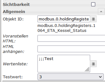

    Ok, schade... dachte da gibts was wie bei jqui. Da funktioniert es ja wie gewünscht.
    Dann muss ich wohl 4000 Semikolon voran setzen 🙄
      @warp735 mit so hohen zahlen kenne ich es nicht, aber irgendwo im Forum war mal ein Beispiel wie man nicht genutzte Zahlen überspringen kann
      W Offline
      W Offline
      warp735
      Zur Info und auch wenn andere das mal suchen: mit 4200 Semikolon als Platzhalter und dann erst der Text funktioniert.

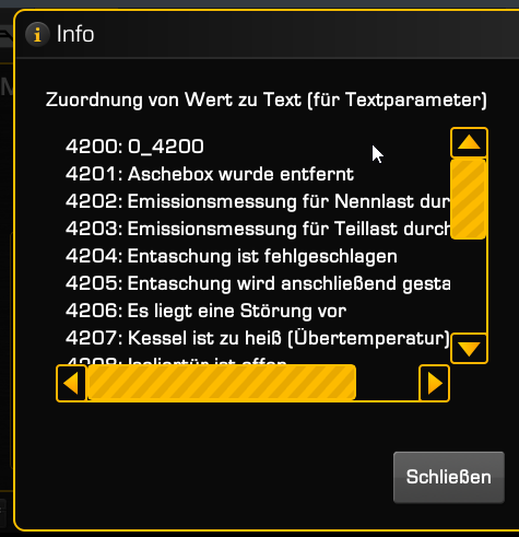

            ich bekomme über Modbus numerische Datenpunkte die eine Meldung darstellen:
            Ich suche ein Widget, das eine Zahl einem bestimmt Text zuordnet. Das jqui Select ValueList macht das eigentlich perfekt, aber ich möchte nichts "selecten" können, sondern einfach nur anzeigen. Gibts da was?

            @warp735
            mach doch ein json draus und zeig es über json widget von z.b. inventwo an - ist ja nur einmal, oder ändert sich da was ?

              @liv-in-sky dann kann er auch die Werte ab 4200 in Werte ab 0 übersetzen und mit eine einfacheren Werteliste arbeiten

                @homoran das geht aber nur über ein script - denke ich - das json ist ja schon im raw dp definiert und muss nur rauskopiert werden und in einen dp geschrieben werden
                aber hat ja eine lösung

                  oder per alias

                      Danke euch für die Denkanstösse... Hab ja jetzt mal ne Lösung. Mal sehen wie dich sich macht. Sonst geh ich wahrscheinlich über Alias mit val - 4200
