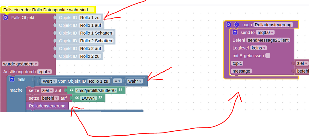

      @clixmaster sagte in Script einmalig ausführen - wie mache ich das?:
      separate Send to anzulegen,
      eine vordefinierte Liste nutzen
      https://forum.iobroker.net/topic/57285/script-optimierung
      C 1 Antwort Letzte Antwort
      • GlasfaserG Glasfaser

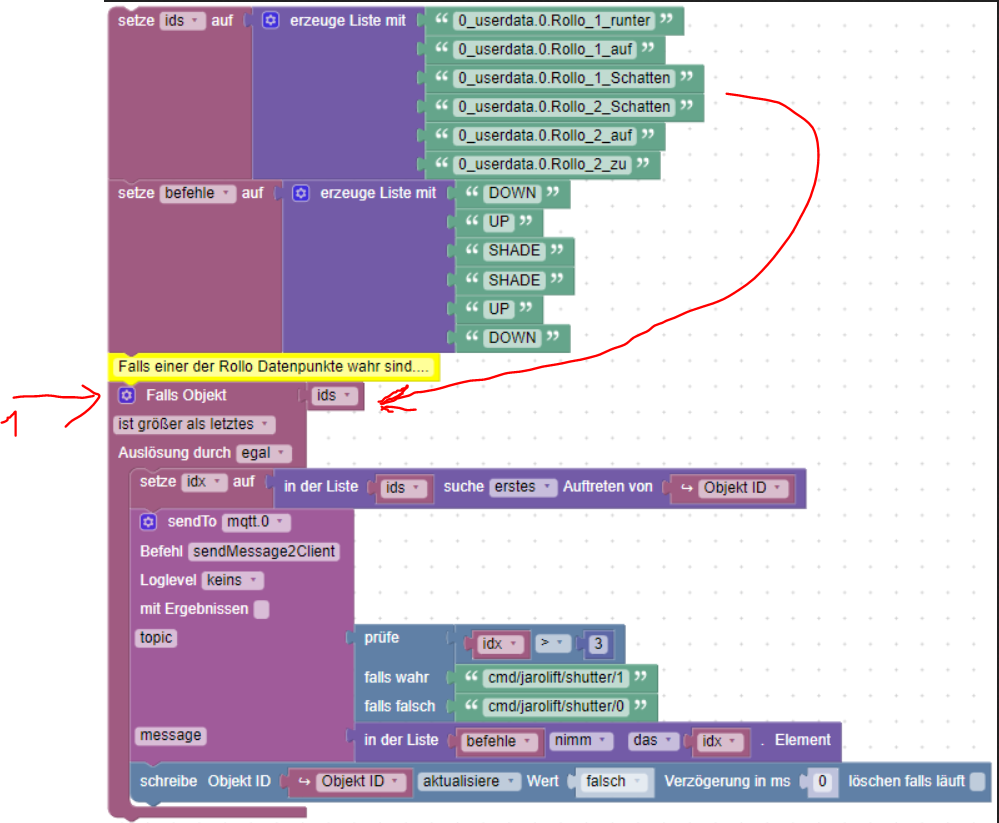

              @glasfaser Ich meinte die Erstellung der Listen ids und Befehle im zweiten Post. Das ist das, was ich mir vorstellte. Nur über die Ausführung bin ich mir nicht im Klaren. Einmalig beim Abspeichern, zyklusartig ???
              Das wäre dann mein Ergebnis:

                @clixmaster
                Ja gut ,so wäre es für eine Abfrage
                und wie im Thread Beispiel für mehere Datenpunkte

                  @clixmaster sagte: über die Ausführung bin ich mir nicht im Klaren. Einmalig beim Abspeichern, zyklusartig ???
                  Beim Skriptstart wird die Variable WR-Status gefüllt und der Trigger erzeugt.
                  Bei jeder Wertänderung des Trigger-Datenpunktes "devicestatus" wird ein Ereignis ausgelöst und an "pushover" gesendet.
                  Ist der Trigger-Datenpunkt vom Typ "Werteliste" ("number")? Dann beginnt sie sicherlich mit 0 = "unknown"? Blockly greift mit einem Offset von -1 auf Listen zu, so dass auf Wert noch eine 1 addiert werden muss. Zeige bitte die Objektdaten des Trigger-Datenpunktes in Code tags.
