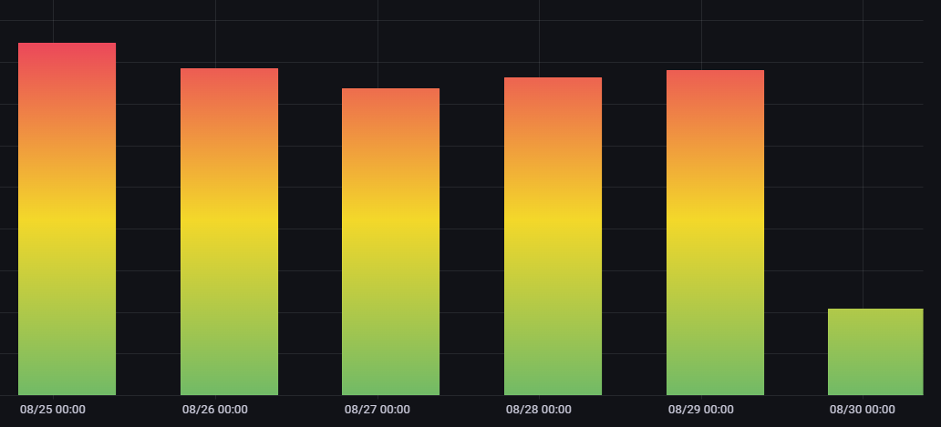

    Hallo Zusammen,
    ich habe Grafana 9.03 und Influxdb 2.3. Über ioBroker speicher ich meine Strom Verbrauchswerte auf Influx und stelle diese auf Grafana dar.
    Ich möchte gerne den Tagesverbrauch der letzten sieben Tagen darstellen. Leider zeigt es mir immer den heutigen Tag doppelt an (siehe Bild).
    Die Einstellungen sind folgende:
    from(bucket: "iobroker")
      |> range(start: v.timeRangeStart, stop: v.timeRangeStop)
      |> filter(fn: (r) => r["_measurement"] == "modbus.3.holdingRegisters.11237_st_L3_343_TotalActiveEnergy")
      |> filter(fn: (r) => r["_field"] == "value")
      |> aggregateWindow(every: 1d, fn: last, createEmpty: false)
      |> difference()

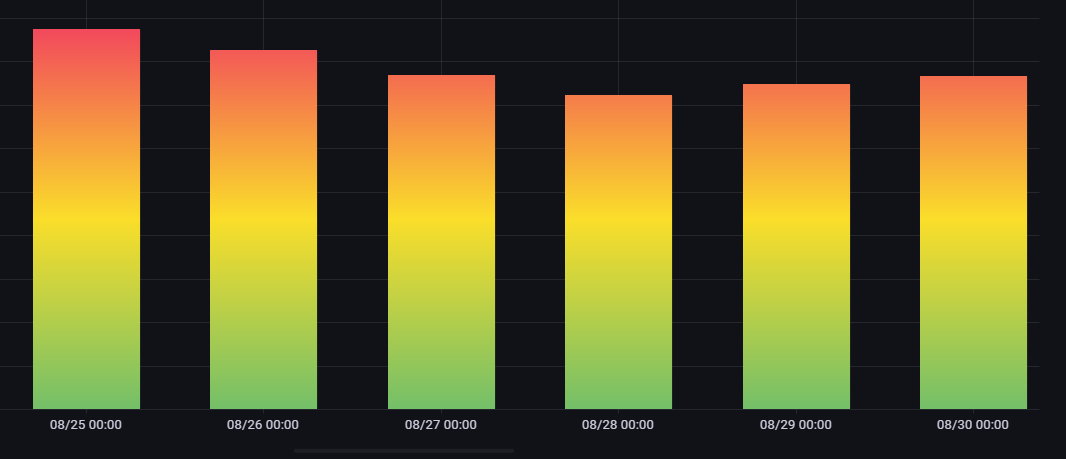

    Wenn ich nun den Range auf folgendes ändere:
    |> range(start: -7d, stop: today())
    Werden mir nur noch die Balken der letzten Tagen angezeigt und für heute der Verbrauch von gestern.
    Parallel habe ich das ganze noch auf Influx 1.8 laufen und da wird es sauber dargestellt:
    SELECT difference(last("value")) FROM "modbus.3.holdingRegisters.11237_st_L3_343_TotalActiveEnergy" WHERE $timeFilter GROUP BY time(1d) fill(null)
    Was muss ich einstellen, damit ich das auch so mit der Quelle Influx2.3 dargestellt bekomme?
