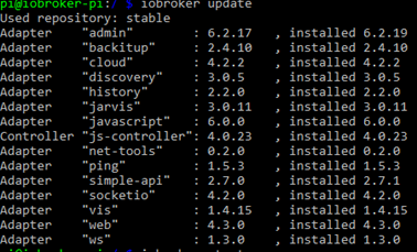

    ich bin absoluter io Broker Anfänger. Nach der Erstinstallation des io Brokers auf einem Raspberry möchte ich nun den Adapter Javaskript installieren. Nachdem ich „Instanz hinzufügen“ klicke, startet die Befehlsausführung. Leider kommt dann in der letzten Zeile
    host.iobroker-pi Invalid version of "admin". Installed "5.1.25", required ">=5.1.28"
    ERROR: Process exited with code 32
    Dies sind meine Versionsstände auf dem Raspberry:
    Soweit ich es verstehe, ist bei mir der Admin mit Version 6.2.19 installiert und damit deutlich höher als die in der Fehlermeldung geforderten Version. Was mich außerdem wundert ist, dass bei den Instanzen bei „admin.0“ die Version v5.1.25 angegeben wird.
    Woran könnte es liegen bzw. was kann ich machen das die Installation klappt?

      Und warum spukt man als 'absoluter io Broker Anfänger' im Beta-Bereich herum?
      Versuch mal
      iobroker stop
      iobroker upload all
      iobroker start
      Und bitte Konsolenausgaben in Textform (in CodeTags eingebettet) posten, nicht als Screenshot.

        @thomas-braun
        Vielen Dank für die schnelle Unterstützung und Hinweise zu Forum.
        Jetzt hat es funktioniert.
        Ich werde diese zukünftig berücksichtigen (wobei ich hoffe das es ohne Probleme läuft).
