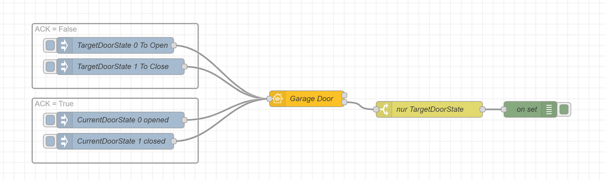

          @minta79 Ich versteh es zwar nicht - Du musst halt die Inject Nodes in den Gruppen durch iobroker Nodes ersetzen

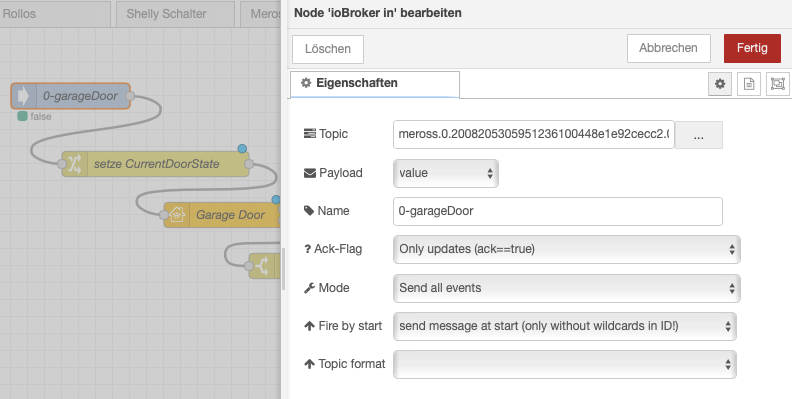

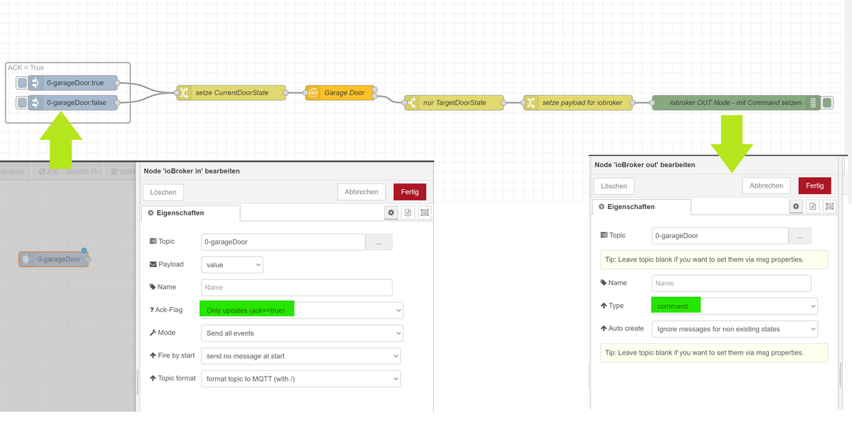

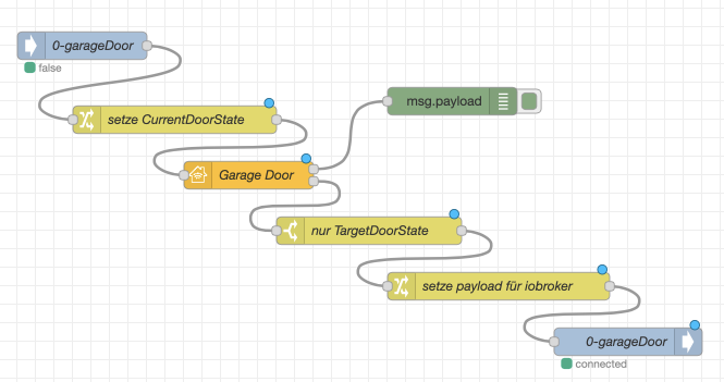

                  mickym
                  @minta79 sagte in Node Red HomeKit - Garagentor:
                  Das verstehe ich. Sorry, dass ich mich so blöd anstelle. Aber ein ersetzen reicht ja nicht, denn aus der iobroker Node kommt ein False oder True und keine 0 oder 1, die erwartet wird. Diese muss ich doch ersetzen/ändern oder nicht? Das habe ich mit einer Change Node versucht und es zumindest geschafft dass das Tor sich öffnet, nur beim Schließen kringelt sich der Kreis im HomeKit und hört nicht auf und das Tor schließt sich auch nicht. Befürchte auch dass ich es nicht richtig gemacht habe.
                  Ja da bin ich von ausgegangen, dass Du das mit der Change Node hinbekommst und Du musst es natürlich in beide Richtungen übersetzen. - Ich kanns aber nochmal ändern.
                  Zum Schluss muss ich doch auch wieder in die iobroker Node zurück oder nicht, zumindest kenne ich das so von meinen anderen Flows, um auch Änderungen mitzubekommen, wenn das Tor z.B. manuell geöffnet wird.
                  Ja ich habe noch was verkehrt gemacht - Ja klar Du setzt den Datenpunkt Garage Door via Command. Ich ändere den Flow nochmal
                  Und was ist mit CurrentDoorState? Kann ich den außen vor lassen? In deinem Beispiel steht der nicht drin.
                  Würde mich sehr freuen, wenn du mir noch helfen könntest.
                  Doch der wird berücksichtigt - das ist der Eingang. Was nicht geht - ist, dass das Steuern doppelt setzt - das hatte ich nicht durchdacht. Also falls Du das Tor nicht über Homekit steuerst bekommst Du nur den Current Door state mitgeteilt.
                    So ich habe Dir nun den ganzen Flow nochmal neu gemacht und auch getestet mit true und false - wobei Du das halt ggf. noch tauschen musst:
                    Hier mal der Import an den Du noch die iobroker Nodes hängen musst:

                    Achte auf jeden Fall darauf, dass Du das mit den ACK Flags sauber machst - sonst hast Du bei einem Datenpunkt ganz schnell eine Endlosschleife drin.

                    Der HomeKit Schalter funktioniert jetzt super. Wenn ich das Tor allerdings manuell öffne steht im HomeKit immer "schließen" und bleibt in dem Status hängen, bis ich es wieder schließe, dann springt es im HomeKit auf geschlossen.
                    Mein Flow sieht jetzt so aus:
                    True und False bzw. 0 und 1 habe ich schon versucht zu tauschen, daran liegt es nicht, das passt. Noch einen Tipp?

                      @minta79 Nicht irgendwas tauschen. Du kannst mal versuchen ober noch den TargetDoorState mit zu setzen - allerdings musst halt wirklich aufpassen, dass in der iobroker-IN Node nur ACK=true gefiltert wird, sonst hast Du eine Endlosschleife.

                        @mickym said in Node Red HomeKit - Garagentor:
                        Das war des Rätsels Lösung! Noch mal vielen vielen Dank!!!!!
