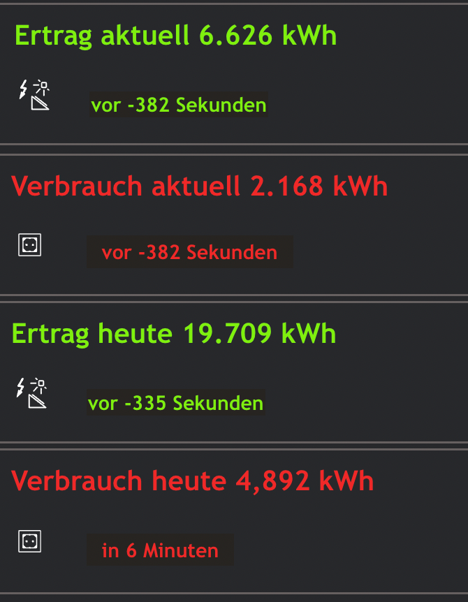

    In meiner Vis werden mit Widget Basic-Number die Verbrauchs- und Ertragswerte der PV-Anlage über den Solarlog-Adapter angezeigt. Zusätzlich über "Zeige letzte Änderung" die verstrichene Zeit seit der letzten Aktualisierung.
    Bis vor 4 Wochen hat das immer die Minuten und Sekunden korrekt angezeigt z.B. " vor 1 Minute 20 Sekunden"
    Jetzt erscheint z.B. "vor -354 Sekunden" oder "in 3 Minuten"
    Mir ist nicht bewußt, daß ich etwas geändert habe.
    Zeitlich hängt es etwa mit der Umstellung von einem macbook mit AMD auf einen mit M1-Prozessor zusammen, da es aber auch auf dem Iphone gleich ist, denke ich nicht, daß es damit zu tun hat.
    Hat jemand ähnliche Probleme?

        @bassface Mir geht es nicht ums Format, das kann man einstellen.
        Es geht um das - Zeichen in "-xx Sekunden" oder die Ausgabe "in x Minuten".
        Vorher stand dort immer nur "vor x Sekunden und x Minuten".

            @hardl stimmt deine Systemzeit?

              @homoran Wenn Du die Systemzeit vom macbook meinst, die ist richtig.
              Was mir allerdings schon länger auffällt ist, dass die Zeit im Protokoll etwa 6 Minuten voraus ist. Mir ist es allerdings nicht gelungen die aktuelle Zeit am raspi einzustellen.

                @hardl sagte in VIS - Falsche Anzeige in "Zeige letzte Änderung":
                nein, die des ioBroker
                  Welche ist es denn?
                  date && date -u
                  sagt? Stimmt die Zeit denn, oder steht da schon die Differenz von 6 Minuten drin?

                    @thomas-braun ja, dort ist die schon falsch

                      @hardl
                      Vollständige Ein- und Ausgaben zeigen.
                      Auch mal zu
                      timedatectl status
                      Diese Anleitung ist brauchbar:

                        @thomas-braun sagte in VIS - Falsche Anzeige in "Zeige letzte Änderung":
                        timedatectl status
                        pi@raspberrypi:~ $ timedatectl status
                                       Local time: Mo 2022-08-29 18:07:33 CEST
                                   Universal time: Mo 2022-08-29 16:07:33 UTC
                                         RTC time: n/a
                        System clock synchronized: no
                                      NTP service: inactive
                                  RTC in local TZ: no```
                        Systemzeit MacBook: 18:02
                          Dann ist klar, dass dir die Zeit wegdriftet.
                          Aktiviere die Zeitsynchronisation. Anleitung siehe oben.

                              @thomas-braun Vielen Dank, das war das Problem! Jetzt sieht alles gut aus.
                              Allein hätte ich das wahrscheinlich kaum gelöst.
                              Ich hatte das auf dem Raspi mit Date -s und ähnlich versucht.
                                Das nutzt dir ohne weitere Synchronisation nix, der Zeitgeber auf dem Board ist nur eine Eieruhr und benötigt kontinuierlich eine kleine Korrektur.
