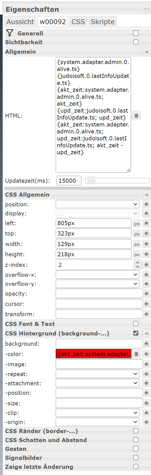

    eine Zeitfifferenz auswerten, um abhängig des Ergebnisses die Farbe eines Widgets zu steuern. Geht mir hier um eine etwas unzuverlässige Cloudanbindung eines Geräts und ich möchte in VIS sehen, ob die steht oder eben nicht.
    Ich habe in einem Widget im Feld für die Background Color folgenden Code stehen:
    {akt_zeit:system.adapter.admin.0.alive.ts; upd_zeit:judoisoft.0.lastInfoUpdate.ts; akt_zeit - upd_zeit > 0 ? "#FF0000" : "#00FF00"}
    Ich bekomme damit zwei Zeitstempel, akt_zeit und upd_zeit. Deren Differenz ist mal negativ, mal positiv, und ich habe der Einfachheit halber die Farbsteuerung auf rot für Werte > Null und grün für kleiner Null gesetzt.
    In einem zur Kontrolle verwendeten HTML Widget kann ich auch sehen, dass akt_zeit und upd_zeit laufend aktualisiert werden, so alle 12...15 Sekunden, und deren Differenz mal negativ, mal positiv ist.
    Wenn ich die Visualisierung starte, startet die Farbe des Widgets immer mit grün, egal, ob die Zeitdifferenz positiv oder negativ ist, und wechselt dann nur noch einmal auf rot, sobald die Zeitdifferenz von negativ auf positiv springt. Danach passiert nichts mehr. Woran kann das liegen ?

      hast du mal das html widget mit deiner formel getestet ? also den backgrond des html widgets - ist es dann stabiler ?

        @liv-in-sky
        HTML Widget ist bei mir ganz oben in der Auswahlliste,
        Ich habe gerade mal die Formel ins background Colour Feld eingetragen, verhält sich unverändert.

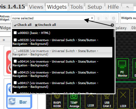

          @roughestboy
          um die namen herauszubekommen
          oder das widget exportieren - dann steht auch der name im export
          also das ist das standard bzw basic html widget - da habe ich keine probleme mit bindings.

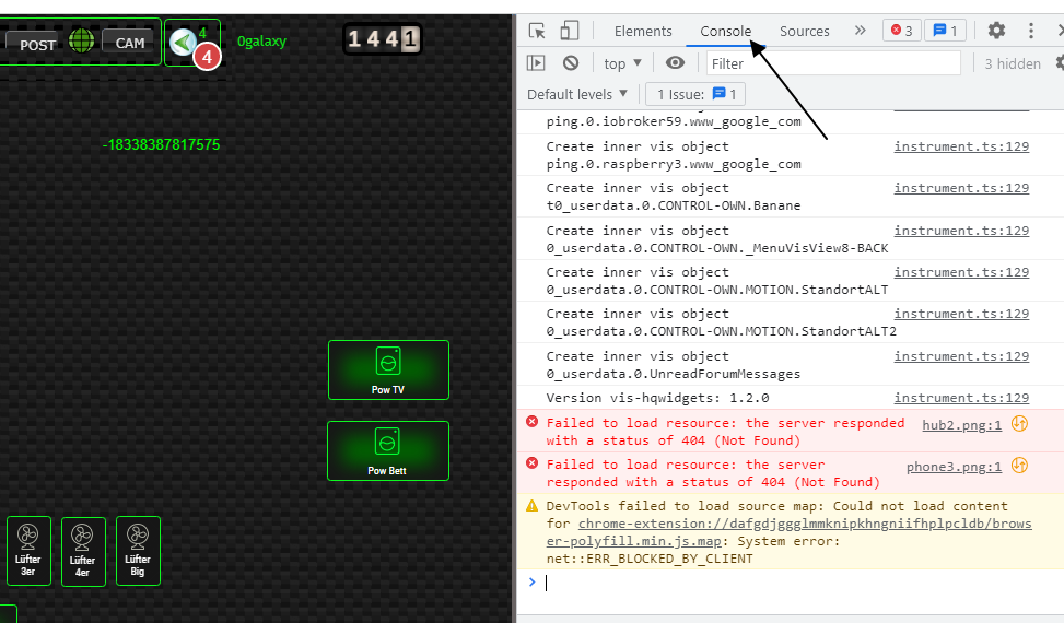

          evtl chrome browser öffnen und die vis dort anzeigen - dann entwicklertools und darin auf console: evtl kommt nach einer gewissen zeit eine fehlermeldung - onst fällt mit nicht wirklich was dazu ein

                          liv-in-sky
                          @roughestboy

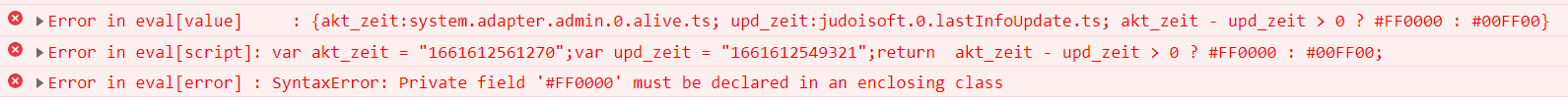

                            roughestboy
                            @liv-in-sky
                            Ah ja, gefunden.
                            Das sagt regelmäßig:
                            • R roughestboy
                              @liv-in-sky
                              Ah ja, gefunden.

                              @roughestboy
                              mach mal
                              {akt_zeit:system.adapter.admin.0.alive.ts; upd_zeit:judoisoft.0.lastInfoUpdate.ts; (akt_zeit - upd_zeit > 0) ? "#FF0000" : "#00FF00"}
                              und Alternativ die doppelten Anführungsstriche mit einfachen austauschen

                                roughestboy
                                @oliverio
                                Ändert leider auch nix.
                                Ich denke, ich komme um einen Workaround nicht rum, z.B. Skript, welches einen eigenen/geeigneten Datenpunkt füllt und geeignetes Widget...
                                R 1 Antwort Letzte Antwort
