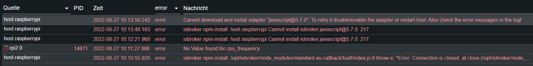

    ich habe nach einiger Zeit mal bei den Instanzen nachgesehen und habe gemerkt, dass meine javascript.0 Instanz rot bleibt.
    Fehler meldung im log lautet:
    Könnt ihr mir da helfen?

      saeft_2003
      @shigi76
      Hast du das gemacht was in der ersten Zeile steht?
      Log bitte in code tags posten…

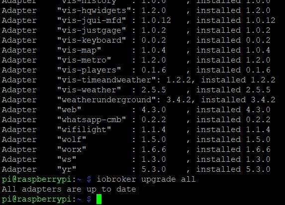

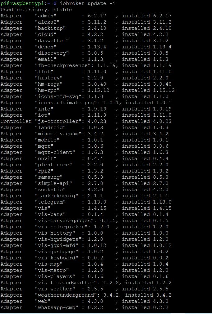

        @shigi76
        iobroker update -i
        iobroker upgrade all
        S 1 Antwort Letzte Antwort

          shigi76
          @saeft_2003
          Ja, habe ich gemacht. Wird nicht besser
            @shigi76
            iobroker update -i
            shigi76
            @thomas-braun
            All adapters are up to date
            Und keine Besserung

                GlasfaserG Offline
                GlasfaserG Offline
                Glasfaser
                @shigi76 sagte in javacsript.0 bleibt rot:
                @thomas-braun
                Und keine Besserung
                kann nicht ...
                Dein Schnipsel zeigt Version 5.7.0 ( als Installationsversuch !? )
                github:	6.0.1
                latest:	6.0.0 for 40 days
                stable:	6.0.0 for 40 days
