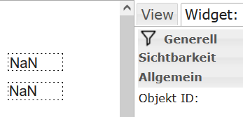

        @tuning sagte in Ausgabetext und Makierungsrahmen verschoben in Vis:
        Wie auf dem Bild zu sehen, ist der Text und Makierung zum auswählen versetzt.
        meinst du das NaN
        Dann Zeilenhöhe entsprechend im Editor anpassen.

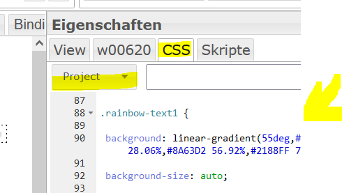

          EDIT:
          Widget sieht so aus
          zu CSS:
          oder hier was:

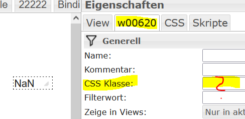

          • GlasfaserG Glasfaser
            @tuning
            Leider funktionieren im VIS "Editor" die Text anzeigen nicht mehr so ganz.
            Hast du CSS im Projekt hinterlegt , sieht danach aus.
            ist es auch bei einem gleichen neuen widget !?
            EDIT:
            Widget sieht so aus
            zu CSS:
            oder hier was:
            tuning
            @glasfaser
            CSS Klasse ist Leer
            CSS, Projekt ist auch leer
            Bei einem neuen Objekt ist es auch so.
