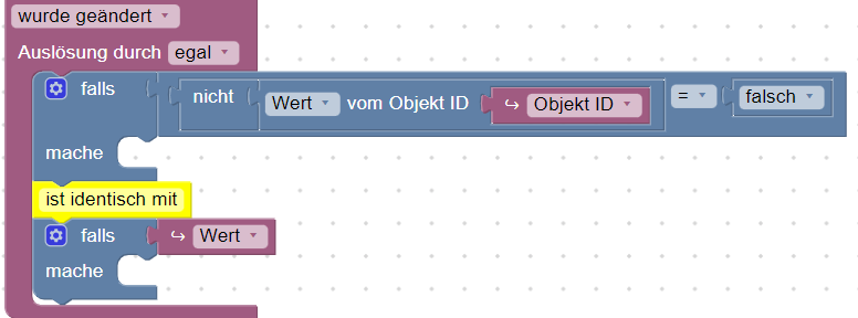

      @diamand2k22 sagte: Ich hab es jetzt so wie im Codefenster gelöst.
      Weshalb zeigst Du den Javascript-Code, wenn es mittels Blockly erstellt wurde?
      Außerdem doppelte Verneinung: nicht Wert vom Objekt ID = falsch
      oder noch eleganter:

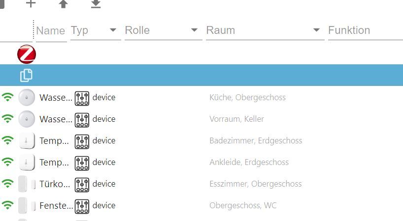

                ich hab das Problem dass die Abfrage in welchem Raum der Alarm auslöst als Wert dann [object Object], [object Object] zurück bekomme.
                Hast du eine Idee was da falsch ist?
                Die Abfrage wird mit:
                room = getObject(dp.id, 'rooms').enumNames.join(', ');
                gemacht.
                Die Variable room ist definiert mit:
                var room = '';
                Unter objects sind die Räume wie folgt definiert:
                Gruß diamand
                • D Diamand2k22
                  gemacht.
                  var room = '';
                  Gruß diamand
                  @diamand2k22 sagte: [object Object], [object Object] zurück bekomme.
                  Sind die Raumnamen mehrsprachig? Wenn ja:
                          room = getObject(dp.id, 'rooms').enumNames;
                          for(let i = 0; i < room.length; i++) {
                              if(typeof room[i] == 'object') room[i] = room[i].de;
                          room = room.join(', ');
