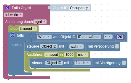

      ich habe folgende Aufgabe, bei der ich derzeit Probleme habe:
      Ich habe Bewegungsmelder außen, die bei Unterschreitung eines Helligkeitswertes und Erkennung von Bewegung Lampen an und dann wieder abschalten sollen.
      Ich habe es wie folgt gelöst:
      Problem: ich gehe tagsüber am Bewegungsmelder vorbei, der Helligkeitswert ist wei über dem Wert 20, die Lampen gehen aber trotzdem an. Kann jemand erkennen, wo das Problem liegt?
      N G DJMarc75 3 Replies Last reply Reply Quote 0
      • N
        Nordischerjung @sixum last edited by
        @sixum der Falls block aussen muss weg. Und im Falls Block im Trigger mus ein UND mit rein. Falls "Wert" UND "Dämmerung" <20

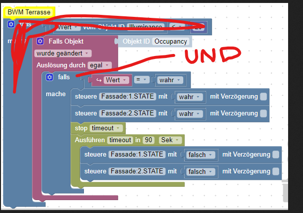

          • DJMarc75
            DJMarc75 @sixum last edited by
            @sixum so z.B.
