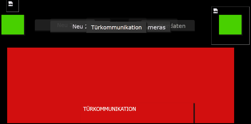

    Ich habe diese auswahlmenü gebastelt:
    Die Liste der Menüpunkte wird aber sehr lang werden, und ich hab nur eine bestimmte Breite zur Verfügung.
    Wie schaffe ich es, dass man mit "Pfeil nach links" und "Pfeil nach rechts" Tasten die Menüpunkte verschieben kann um sie dann auszuwählen? (der Menüpunkt "System" ist im Moment z.B. nicht sichtbar)
    Hier ist das Projekt:
    2022-08-23-Navigation.zip
    Danke!

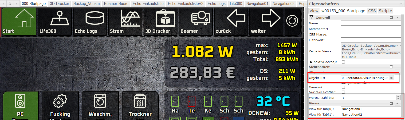

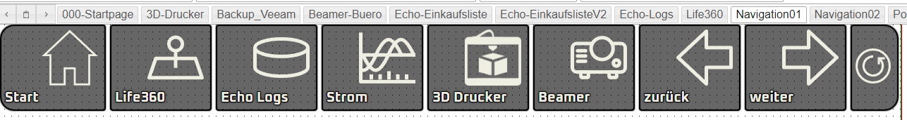

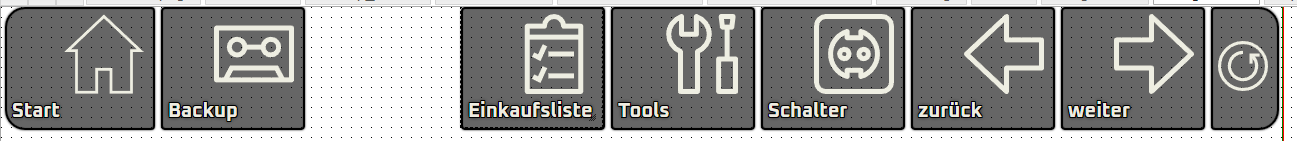

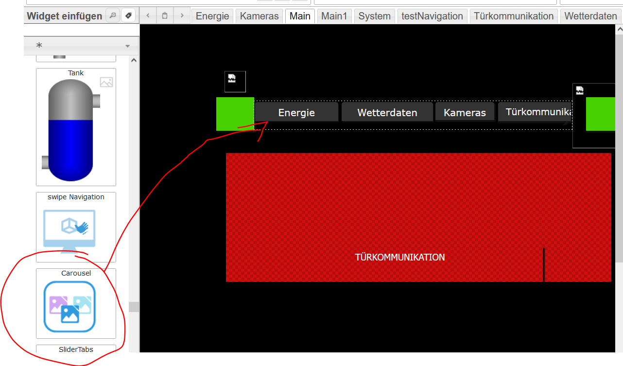

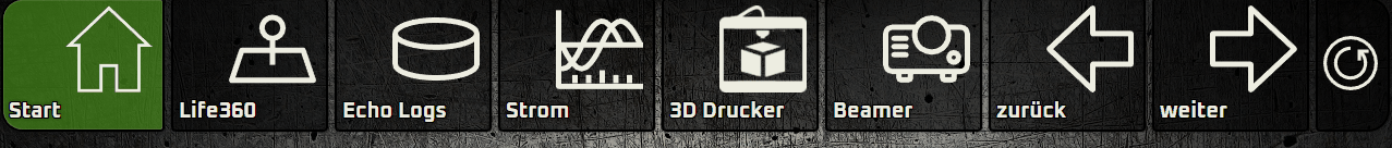

                @roelli Du nutzt VIS nehme ich an?
                Du könntest den mittleren Teil per "View in Widget 8" darstellen.
                Du hast dann also verschiedene Mini-Views welche anhand eines Zahlenwertes eines Datenpunktes eingeblendet werden:
                Hauptseite:
                Navigation 1:
                Navigation 2:

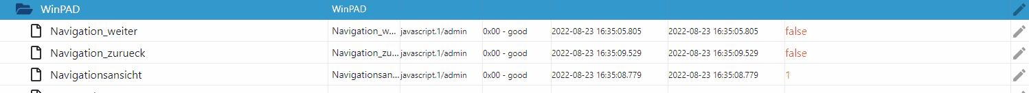

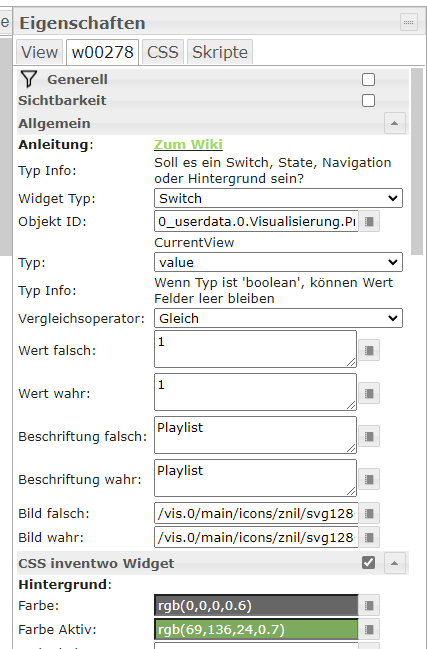

                Bedienung:
                Datenpunkt:
                Die beiden Buttons steuern bei mir 2 True/False Datenpunkte an - auf welche ein Script reagiert das die neue Zahl einträgt und zeitverzögert den Datenpunkt wieder auf false setzt (damit der beim drücken kurz aufleuchtet)
                Nein, die beiden GIFs sind nicht synchron.
                Nein, ich benutze das heute nicht mehr - warum auch immer zickt es immer irgendwann rum. Inzwischen "scrolle ich"
                R 1 Antwort Letzte Antwort

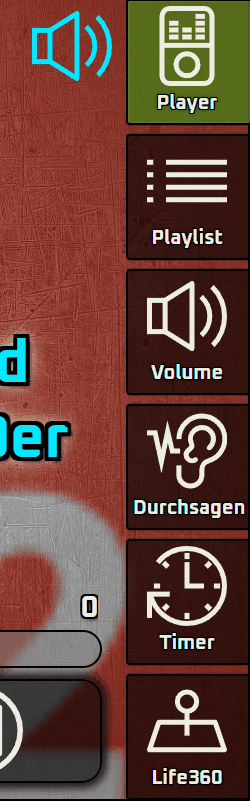

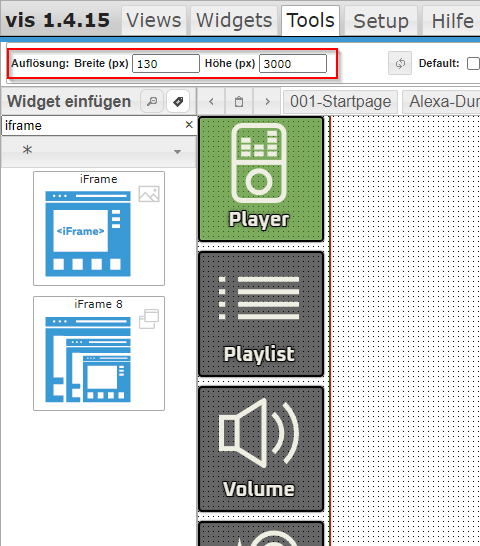

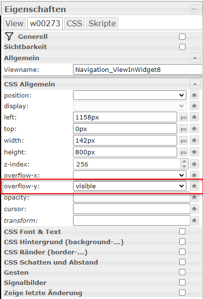

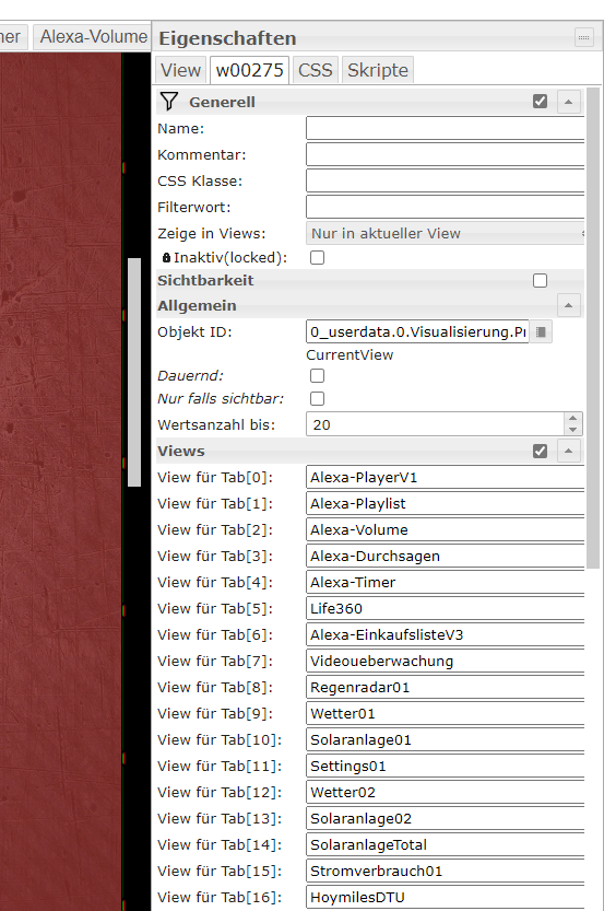

                  @bananajoe Wie bekomme ich das Frame mit dem Auswahlmenü "scrollbar"? (ohne so fette Scrollbalken sehen zu müssen)
                  NUC6i7KYK M.2 32GB RAM mit Proxmox
                  14 AccessPoints, 5 Switches 115 Adapter, 67913 Objekte, 57954 Zustände,126x Shelly, 26 Thermostate, Fire Tablets, DMX, USV, 18x echodot, 9xKlima, 4x heizung, beamer, 6x IP Speed dome, AiOnTheEdge, Tasmota Wemos, Fingerabdrucksensoren, VOIP TFE, Türsteuerung, BMZ,EMA
                  GlasfaserG BananaJoeB 2 Antworten Letzte Antwort
                  • R Roelli
                    GlasfaserG Offline
                    GlasfaserG Offline
                    Glasfaser
                    @roelli
                    Oder so
                    EDIT :
                      BananaJoeB Online
                      BananaJoeB Online
                      BananaJoe
                      @roelli Also,
                      ich habe eine View "Startseite"
                      Rechts ist ein "View in Widget" das so eingestellt ist (sonst geht das scrollen nicht):
                      Im Webbrowser auf deinen PC wirst du die Scrollbalken sehen. (Beim GIF habe ich geschummelt und den nicht mit aufgezeichnet) Auf meinen Tablets ist der aber nicht zu sehen. Alternativ, wenn es auf dem PC sein muss, könnte man den per CSS verstecken / transparent machen.
                      In dem Widget stelle ich eine eigene View dar bei der ich eine Höhe von 3000 Pixeln eingestellt habe (nach Bedarf:)
                      Links ist ein "view in widget 8" welches dann die rechts ausgewählte Seite darstellt:
                      Abhängig vom Datenpunkt. Die Button des Menüs rechts schreiben die richtige Zahl in den Datenpunkt:
                      und der nächste 2, 3 usw ...
                      343
