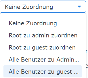

      @negalein sagte in Adapter lässt sich nicht löschen:
      Squash dann keine Zuordnung
      Welche anderen Optionen werden für Squash angeboten?

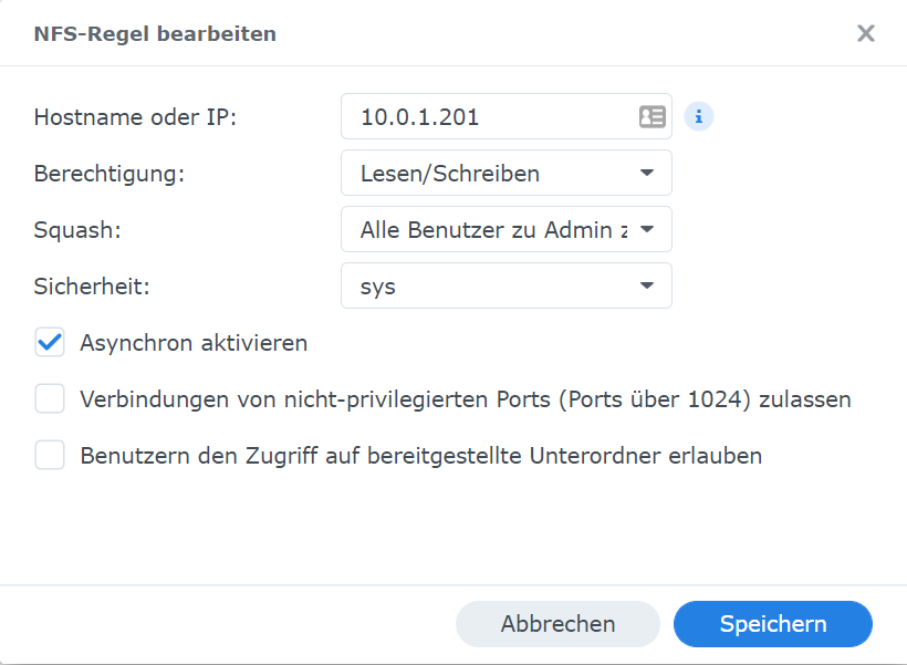

                • Thomas Braun
                  Thomas Braun Most Active @Negalein last edited by
                  @negalein
                  Auf dem nfs-Server die Rechte setzen. Der sudo/root vom Client reicht natürlich nicht auf der Server rüber.
                  Negalein 1 Reply Last reply Reply Quote 0

                    • Negalein
                      Negalein Global Moderator @Thomas Braun last edited by
                      @thomas-braun sagte in Adapter lässt sich nicht löschen:
                      hab auf der Syno dem Verzeichnis und den Datein den User:Gruppe iobroker zugeordnet.
                      Wie werden denn neue Backups angelegt?
                      mit Backitup
                      Nfs-Server mal neugestartet?
                      ja
