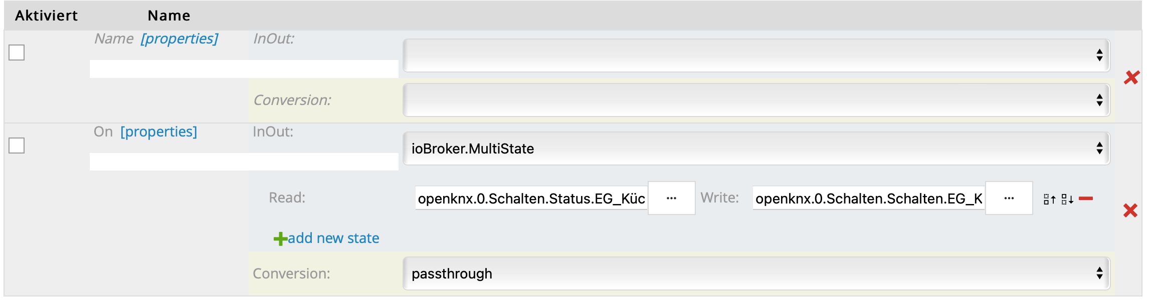

    ich möchte eine Steckdose mit Yahka schalten.
    Als KNX-Schnittstelle verwende ich openknx.
    Dazu habe ich ein Schaltojekt und ein Statusobjekt. Der Status wird als iobroker-objekt auch korrekt angezeigt und kann mittels iobroker angesteuert und ausgelesen werden.
    Problematisch ist aber noch die Verbindung zu Yahka.
    Steckdose an = true
    Steckdose aus = false
    Datentyp ist boolean (auf KNX-Ebene 1 und 0)
    Ich habe nun mit Yahka einen Switch erstellt:
    Aber leider ändert sich nicht mal im iobroker der Status, wenn ich den Schalter in der Home-App ansteuere.
    Auch der aktuelle Zustand wird nicht in der Home-app korrekt dargestellt.
    Grundsätzlich funktioniert Yahka. Ein Anwesenheitsswitch (wie hier beschrieben) funktioniert einwandfrei.
    Wo habe ich etwas falsch gemacht?
    Vielen Dank vorab!

      @morris Nichts mit Multistate. Nimm den State und mappe halt 1 auf true und 0 auf false

        @mickym Wie schaffe ich den Bezug?
        Wieso nur State und nicht multistate?

          @morris Das Ding kann doch nur true/false oder 0/1 annehmen. Anstelle von passthrough nimmst Du map und gibst ein was Homekit erwartet und was der iobroker/KNX erwartet - also 0 und false und 1 und true.

            @mickym ich habe das auch noch mal getestet. Leider auch ohne Erfolg
