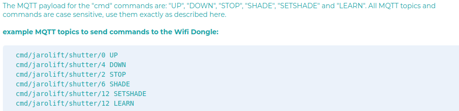

            OK. Das heißt wenn ich einem Mqtt Client etwas schicken will, dann muss ich den Datenpunkt selbst anlegen?
            Ich würde gern das hier beschriebene ausführen.Bildschirmfoto vom 2022-08-19 17-56-54.png

              @psyganja Ja - sonst würde es ja Endlosschleifen geben. Das heißt Dein Gerät hört auf diese Punkte aber published da nichts. Das muss aber direkt über dem markierten Ordner geschehen - also ein Verzeichnis cmd anlegen- dann darun ein Verzeichnis jarolift dann ein Verzeichnis shutter und dann die Datenpunkte 0,4,2,6 usw.
              Du kannst auch an den mqtt Adapter was schicken - über einen anderen mqtt Client oder and den Adapter mit sendTo um diese Kommandos zu erstellen. Je nachdem was Du für eine Logikmaschine Du nutzt.
              Und nur zum Verständnis - man schickt im mqtt einem Client nichts. Man published etwas zu einem Broker und der Client sagt dem Broker welchen Informationen er interessant findet. Sprich Du musst Diese Daten - also Deine Kommandos publishen - der Client hört automatisch auf die vordefinierte Struktur.
              Wenn Du die Datenpunkte nicht manuell anlegen willst, dann kannst Du es über den mqtt Adapter publishen - z.Bsp. Deinen ersten Befehl:
              sendTo('mqtt.0', 'sendMessage2Client', {topic: 'cmd/jarolift/shutter/0', message: 'UP'});
              Wenn Du das für alle Befehle gemacht hast, dann hast Du die datenpunkte automatisch im Mqtt Adapter und kannst dann zukünfig die Datenpunkte direkt beschreiben. Wenn Du NodeRed nutzt kannst Du auch direkt die mqtt-Out Nodes nutzen.

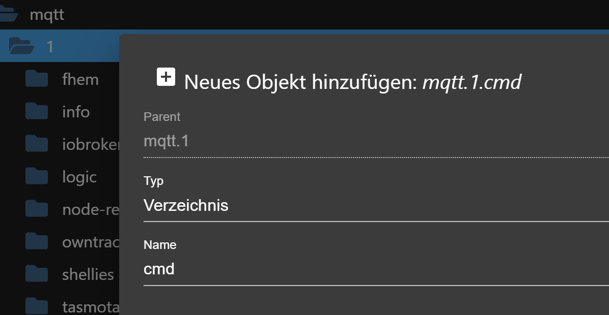

                  @psyganja Was nutzt Du denn für eine Logikmaschine? Blockly, NodeRed?
                  Ansonsten manuell Datenpunkte anlegen ist doch nicht so schwer?
                  Einfach auf Deine Instanznummer gehen und das cmd Verzeichnis anlegen:
                  Du musst im Admin nur den Expertenmodus anmachen dann siehst Du da ein Plus
                  Der grüne Kopf ist der Expertenmodus mit dem + Datenpunkte anlegen.
                  Dann Cursor auf das cmd Verzeichnis und mit dem + jarolift anlegen usw. Im Verzeichnis shutter legst Du dann Datenpunkt vom Typ Zeichenkette an und nennst die eben 0,2, ... usw. - Ist bissi Fummelei aber in 5-10 Minuten erledigt. Solange bräuchtest auch,wenn Du das maschinell machst.
