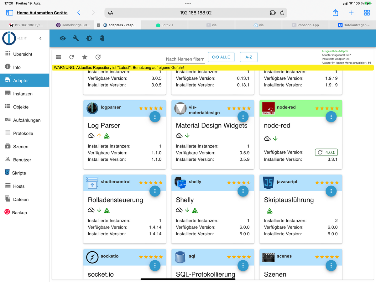

    Ich wollte den Adapter Node Red löschen, weil ich den nicht nutze. Er lässt sich aber nicht löschen… Es kam ein Fehler 217 und der Hinweis, dass man den per Hand löschen soll (keine Ahnung wie das geht). Jetzt ist der Adapter immer noch installiert, es wird mir ein Update dafür angezeigt, aber das lässt sich nicht ausführen und Löschen lässt sich der Adapter auch nicht…
    Hat jemand eine Idee, was ich hier tun kann?
    Danke schon mal im Voraus!

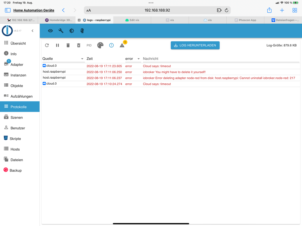

      @guitardoc
      Log dazu zeigen !

        Zuerst hab ich das hier gemacht:
        This upgrade of "node-red" will introduce the following changes:
        -> 4.0.0:
        IMPORTANT: Node.js 14.x now needed at least
        Upgrade to node-red 3.0.2, enable runtime-state features and switch editor to monaco-editor
        Correctly escape backslashes when writing setting file on Windows
        BE CAREFUL: THIS IS A MAJOR UPGRADE, WHICH WILL MOST LIKELY INTRODUCE BREAKING CHANGES!
        Would you like to upgrade node-red from @3.3.1 to @4.0.0 now? [(y)es, (n)o]: y
        Update node-red from @3.3.1 to @4.0.0
        NPM version: 8.15.0
        Installing iobroker.node-red@4.0.0... (System call)
        host.raspberrypi Cannot install iobroker.node-red@4.0.0: 217
        Dann wollte ich wenigstens auf die schon bestehende Version zurück:
        i@raspberrypi:~ $ npm install iobroker.node-red@3.3.1
        npm WARN deprecated har-validator@5.1.5: this library is no longer supported
        npm WARN deprecated json3@3.3.2: Please use the native JSON object instead of JSON 3
        npm WARN deprecated uuid@3.4.0: Please upgrade  to version 7 or higher.  Older versions may use Math.random() in certain circumstances, which is known to be problematic.  See https://v8.dev/blog/math-random for details.
        npm WARN deprecated multer@1.4.4: Multer 1.x is affected by CVE-2022-24434. This is fixed in v1.4.4-lts.1 which drops support for versions of Node.js before 6. Please upgrade to at least Node.js 6 and version 1.4.4-lts.1 of Multer. If you need support for older versions of Node.js, we are open to accepting patches that would fix the CVE on the main 1.x release line, whilst maintaining compatibility with Node.js 0.10.
        npm WARN deprecated request@2.88.2: request has been deprecated, see https://github.com/request/request/issues/3142
        npm WARN deprecated axios@0.27.0: Formdata complete broken, incorrect build size
        npm ERR! code EACCES
        npm ERR! syscall open
        npm ERR! path /home/pi/package.json
        npm ERR! errno -13
        npm ERR! Error: EACCES: permission denied, open '/home/pi/package.json'
        npm ERR!  [Error: EACCES: permission denied, open '/home/pi/package.json'] {
        npm ERR!   errno: -13,
        npm ERR!   code: 'EACCES',
        npm ERR!   syscall: 'open',
        npm ERR!   path: '/home/pi/package.json'
        npm ERR! }
        npm ERR!
        npm ERR! The operation was rejected by your operating system.
        npm ERR! It is likely you do not have the permissions to access this file as the current user
        npm ERR!
        npm ERR! If you believe this might be a permissions issue, please double-check the
        npm ERR! permissions of the file and its containing directories, or try running
        npm ERR! the command again as root/Administrator.
        npm ERR!     /home/pi/.npm/_logs/2022-08-19T14_11_02_986Z-debug-0.log
        Und dann dachte ich mir, dass ich Node Red sowieso nie gebraucht hab, also weg damit (jetzt über :8081, das ging Dank deiner Hilfe ja dann wieder):
        host.raspberrypi
        2022-08-19 16:33:25.069	info	iobroker exit 0
        host.raspberrypi
        2022-08-19 16:33:24.030	error	iobroker You might have to delete it yourself!
        host.raspberrypi
        2022-08-19 16:33:24.028	error	iobroker Error deleting adapter node-red from disk: host.raspberrypi: Cannot uninstall iobroker.node-red: 217
        host.raspberrypi
        2022-08-19 16:33:14.861	info	iobroker host.raspberrypi object node-red.admin deleted
        host.raspberrypi
        2022-08-19 16:33:14.855	info	iobroker host.raspberrypi object node-red deleted
        host.raspberrypi
        2022-08-19 16:33:12.792	info	iobroker Delete adapter "node-red"
        host.raspberrypi
        2022-08-19 16:33:10.688	info	iobroker del node-red
        Thomas BraunT GlasfaserG 2 Antworten Letzte Antwort

            Hat leider nichts gebracht - Adapter ist immer noch da und beim Entfernen sagt der ioBroker:
            $ iobroker del node-red
            Error deleting adapter node-red from disk: host.raspberrypi: Cannot uninstall iobroker.node-red: 217You might have to delete it yourself!
            Process exited with code 0

                  Bringt leider nichts. Hab es ausgeführt, dann reboot. Dann im Admin noch mal den Adapter gelöscht:

                        63D1BCCA-320B-432B-B9A7-0F04D5869468.png D66B47E9-7870-441F-A493-59D3FC2A5B81.png

                                    pi@raspberrypi:/opt/iobroker $ iobroker del node-red

                                          pi@raspberrypi:/opt/iobroker $ iobroker del node-red --debug
