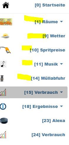

  • KusselinK Offline
    KusselinK Offline
    Kusselin
    schrieb am zuletzt editiert von Kusselin

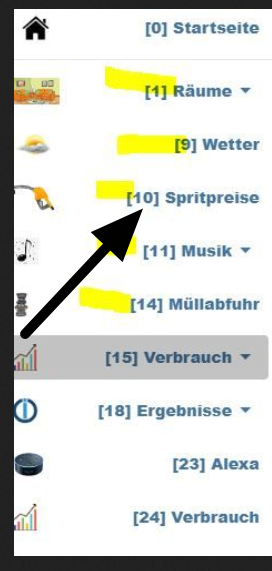

    Hallo, ist es denn möglich nachdem man zB schon ein Menü erstellt hat dann in das menü ein "UNTERMENÜ" noch zu erstellen....?
    Würde gerne in das Menü Verbrauch -> Untermenüs erstellen
    gehen schon oder? Aber dann werden sich alle nachfolgenden menüs verschieben....
    habs noch nicht ganz verstanden....
    Könnt ihr mich so aufklären das ich es verstehe :-)
    P.S. Habe das vor Monaten bei "Räume" und "Musik" gemacht...habe das aber wieder weil nicht mehr gemacht wieder vergessen :-(
    liv-in-skyL HomoranH GlasfaserG 3 Antworten Letzte Antwort

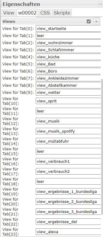

      liv-in-skyL Offline
      liv-in-skyL Offline
      liv-in-sky

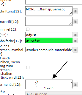

      @kusselin du musst dann dort das untermenu definieren - im json format

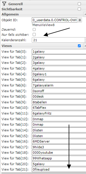

      als nächstes musst du dann in dem anderen widget - im view 8 (die widgets gehören zusammen) - die seiten, welche angezeigt werden sollen wieder in die richtige reihenfolge bringen - ist etwas aufwendig, weil sich alles nach unten verschiebt und auch die anzahl ändern
      damit du weißt, wo du bist und was du verschieben musst, kannst du dir im menu-widget die indexnummer anzeigen lassen, welche dann in der vis sichtbar ist (2tes bild)
      durch das hinzufügen der untermenus im menu widget erhöht sich die anzahl der seiten, die du im view8 widget anzeigen willst - daher musst du an der richtigen stelle im view8 widget, die seiten (views) für das untermenu einbinden und daher verschiebt sich das alles
      KusselinK 2 Antworten Letzte Antwort

          KusselinK Offline
          KusselinK Offline
          Kusselin
          @liv-in-sky Hi...ohjeee :-(
          ja das mit dem Json Format das war mir noch bekannt...ich danke Dir
          werde mich mal in Ruhe dran machen an deine Anleitung :-)
          Gruss und Danke

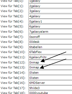

            @liv-in-sky ...und im view muss doch wenn Untermenüs erstellt werden immer eine view "leer" bleiben gell?
            • KusselinK Kusselin
              liv-in-skyL Offline
              liv-in-skyL Offline
              liv-in-sky
              @kusselin ich habe einfach doppelt genommen
              beispiel
              KusselinK 1 Antwort Letzte Antwort

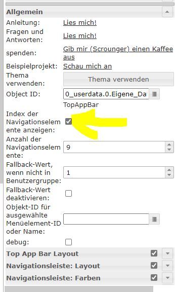

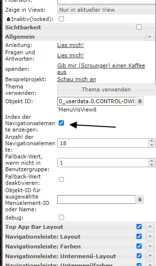

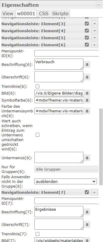

                @liv-in-sky hi, ich bin nun ins material design widget 0001 gegangen und habe dort den haken gesetzt wie du gesagt hast
                wo sehe ich aber die Indexzahlen jetzt nochmal???
                Gruss
                EDIT....habs
                GlasfaserG liv-in-skyL 2 Antworten Letzte Antwort

                  GlasfaserG Offline
                  GlasfaserG Offline
                  Glasfaser
                  @kusselin sagte in Nachträglich Untermenü erstellen:
                  in der TopAppbar , wenn du sieh öffneste / neben den Namen
                  • KusselinK Offline
                    KusselinK Offline
                    Kusselin
                    Ja danke Glasfaser...habs gefunden...der post hat sich überschnitten von Dir :-)
                    habs fasst geschafft.....ich kann zb jetzt über das handy die einzelnen Views anwählen im Dropdown menü aber im Hintergrund habe ich immer noch in rot stehen
                    "View wurde nicht gefunden?
                    Wie kann ich das jetzt eingrenzen?

                      liv-in-sky
                      @kusselin

                        liv-in-skyL Offline
                        liv-in-skyL Offline
                        liv-in-sky
                        @kusselin wie sieht jetzt die konfig des anderen widget (view8) aus ? dort wird die view definiert

                          KusselinK Offline
                          KusselinK Offline
                          Kusselin
                          @liv-in-sky hi habs...hatte eine view zuviel drin......view raus und neu geladen ...jetzt gehts :-)
                          Danke Euch

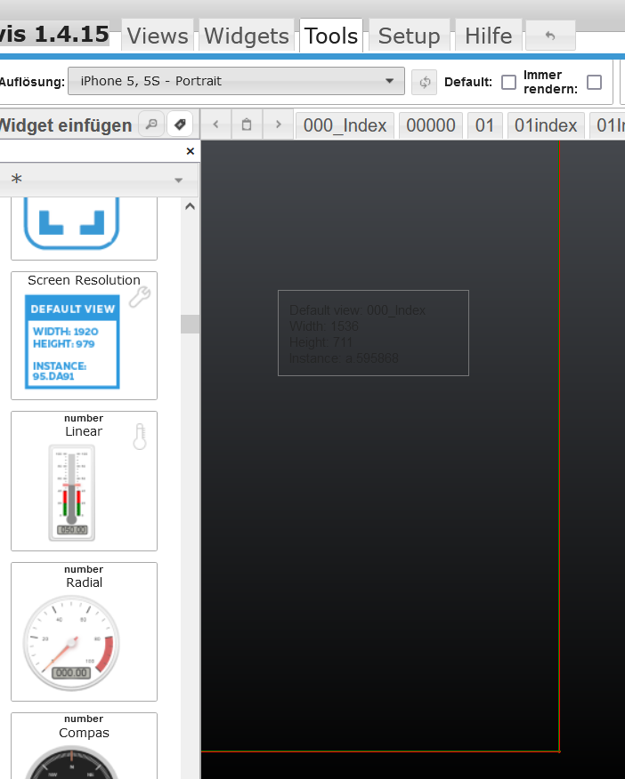

                              liv-in-sky...kannst du mir noch kurz erklären wie ich das jetzt aufm iphone xs 10 in einem guten Verhältnis anzeigen lassen kann? :-)
                              liv-in-skyL GlasfaserG 3 Antworten Letzte Antwort

                                  GlasfaserG Offline
                                  GlasfaserG Offline
                                  Glasfaser
                                  @kusselin
                                  Kannst du den Thread-Titel anpassen auf ... dazu :
                                  Material Design TopAppBar ...
                                    GlasfaserG Offline
                                    GlasfaserG Offline
                                    Glasfaser
                                    Ich würde ein neues Projekt "iphone" erstellen , bzw. dein Hauptprojekt kopieren und es auf dein iphone xs 10 anpassen
                                    ... oder nutzt du alles zu 100% auch auf dem Iphone

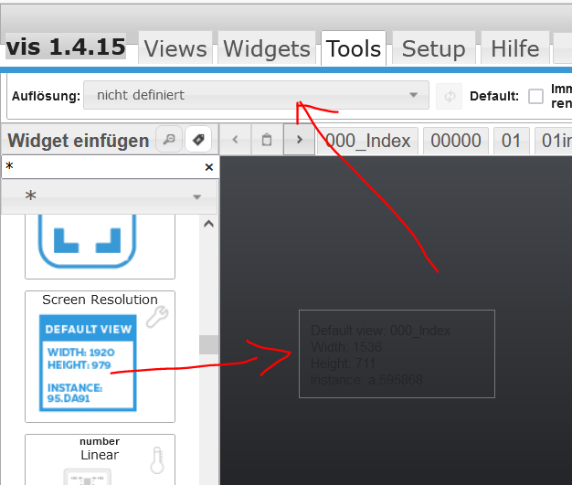

                                      KusselinK Offline
                                      KusselinK Offline
                                      Kusselin
                                      @glasfaser sagte in Nachträglich Untermenü erstellen:
                                      das habe ich verstanden und das kann ich machen..
                                      Na, ich würde es dann gerne sauber udn im Verhältnis auf meinem iphone nutzen...später dann noch ev. aufm Tablet.....
                                      hier müsste ich dann wieder ein neues Projekt erstellen oder besser noch das hier wieder kopieren udn entsprechend anpassen..
                                      Aber wie passt man sowas jetzt auf das iphon 10XS an?

                                        GlasfaserG Offline
                                        GlasfaserG Offline
                                        Glasfaser
                                        @kusselin sagte in Material Design TopAppBar - Nachträglich Untermenü erstellen:
                                        Viewseite erstellen dann das Widget rein und im Iphone öffen ,
                                        dann siehst du das verhältniss der seite und die dann oben in Auflösung eintagen , dann siehst du einen Virtuellen Roten Rahmen / Grenzbereich
                                        EDIT :
                                        Beispiel :
