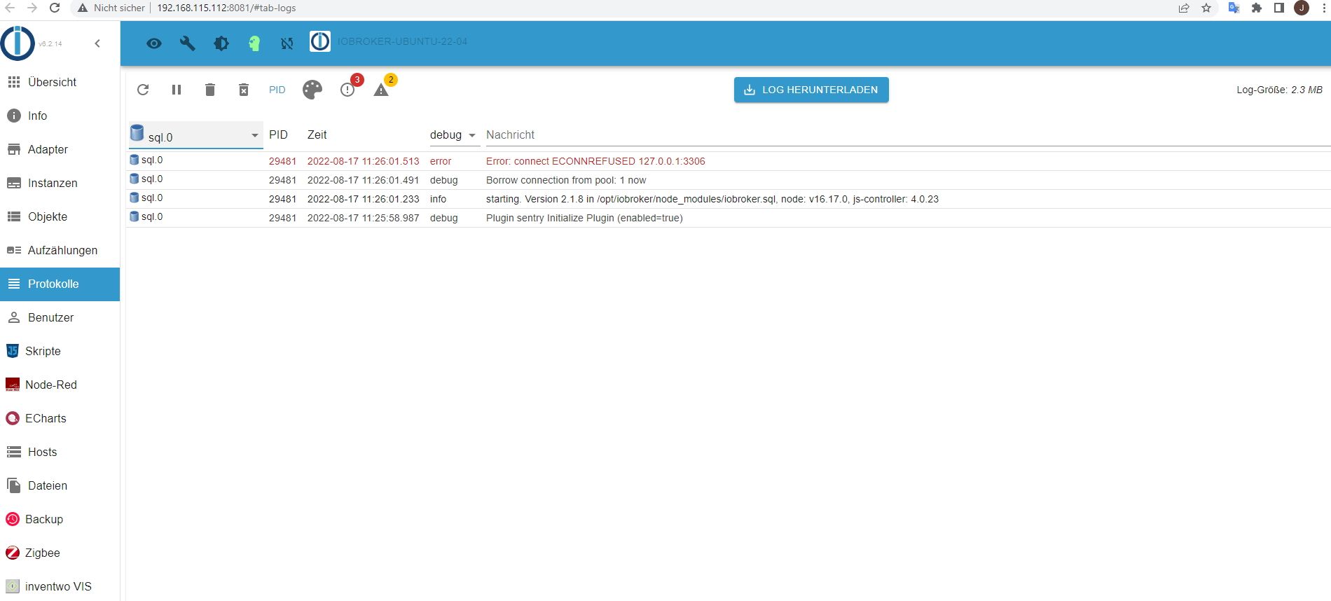

    ich habe Ubuntu 22.04 neu aufgesetzt und Iobroker installiert. Backup habe ich eingespielt.
    Jetzt funktioniert MySQL jedoch nicht. Iobroker Fix habe ich drüber laufen lassen.
    Scheinbar ist die Datenbank gar nicht vorhanden. Wie gehe ich vor, würde gerne die alten Daten der Datenbank mit übernehmen?

      @tilly sagte in MySQL nach Backup Fehler:
      Wenn du sie im neuen System nicht installiert hast natürlich nicht. Das ist kein basis-Paket. Welche SQL-Datenbank hattest du denn im alten System laufen?

        tilly
        @thomas-braun
        vermutlich über diesen Adapter. Kann ich den Haken nicht einfach deaktivieren?

          @tilly
          Du musst im Betriebssystem schon eine Datenbank installieren, der ioBroker nutzt das nur als client.
          Im Terminal:
          sudo apt update
          apt policy mysql-server
          T 1 Antwort Letzte Antwort

            tilly
            @thomas-braun said in MySQL nach Backup Fehler:
            sudo apt update
            und die Sicherung wird anschließend automatisch übernommen?
              Vermutlich wird das nicht automatisch gehen, da wirst du schon selber aktivi werden müssen.
              Zumindest besteht dann erst die Möglichkeit ein Backup wieder einzuspielen. Wo soll das auch sonst hinlaufen?

                tilly
                @thomas-braun hab es neu installiert und die Sicherung weg gelassen. So wichtig waren die Daten nun auch nicht

                  Du musst eine funktionierende MySQL Server am Laufen haben - das Backup stellt Dir nur die Daten der iobroker Datenbank wieder her.
