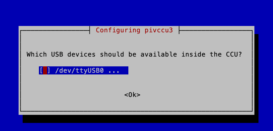

                      @f0rd42 Mein Adapter war nicht defekt. Ich hab den Raspi heute nochmal neu ausgesetzt und erstmal nur iobroker installiert. PIVCCU erstmal weggelassen und den Zigbee Stick geupdated. Hat alles geklappt. Den Stick konnte ich auch ohne Probleme danach im IOBroker aktivieren und der Adapter ist grün. Einen Sudo Reboot gemacht und den HM USB Stick angesteckt. PIVCCU installiert und siehe da, der Homematic-Stick wird nicht gefunden. Liegt anscheinend wirklich an der Belegung mit zwei USB Sticks. Hat irgendwer den Raspi mit PIVCCU, IOBroker, HM-RF-USB und Zigbee Stick konfiguriert bekommen?
                      sudo dpkg-reconfigure pivccu3
                      gibt mir auch nur folgende Eintrag ...
                      Auf diesem Port liegt ja schon der Zigbee Stick. Im Zigbee Adapter habe ich aber natürlich trotzdem den /dev/serial/by-id/.... eingegeben.
